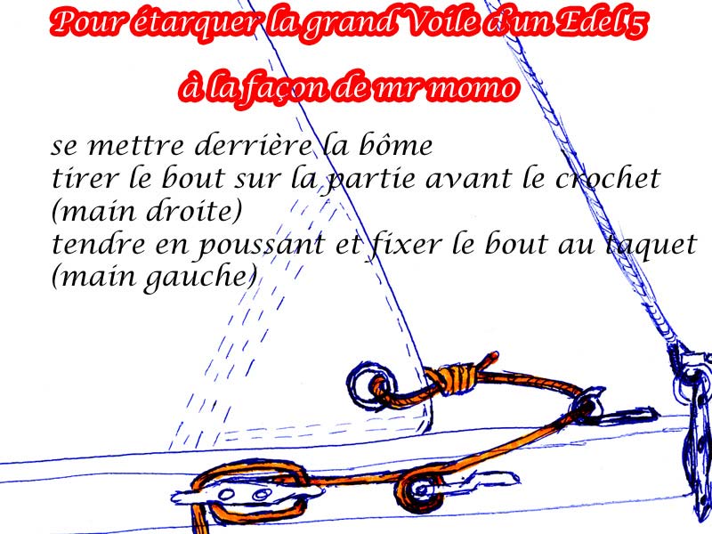

    LA GRAND VOILE
    Il faut enfiler le bas de la voile dans la bôme.
    Fixer le bas de la voile avec un axe et sa goupille dans oeuillet de la voile près du mat.
    Puis (étarquer) tendre modérément par l’autre oeuillet en bout de la bôme avec un cordage
    voila le principe avec cette image
    Puis il faut enfiler le haut de la voile dans la rainure du mat[b][/b].
    fixer la drisse avec une manille et hisser la voile AVEC LA DRISSE en guidant la voile dans l’axe de la rainure avec l’autre main

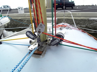

    #7337
    mr momo
    fixer une poulie orientable pour chaque cordage sur le support du pied du mat
    fixer une poulie de renvoie plate ou à gauche ou à droite du haut du toit de la cabine
    fixer un taquet (rapide ou coinceur ou normal) au plus près du cockpit
    LA DRISSE QUI DESCEND LE LONG DU MAT PASSERA DANS LA POULIE ORIENTABLE POUR ÊTRE REDIRIGER DANS LA POULIE PLATE ET ÊTRE REDIRIGER AU TAQUET AU PLUS PRÈS DU COCKPIT

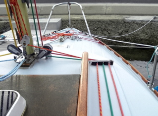

    #7338
    Pour amener les drisses au piano, voici les poulies de pied de mat
    #7339
    billy ecrit:
    #7340

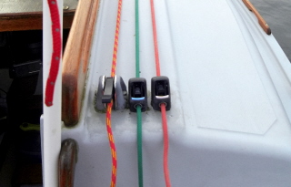

    le renvoi avec les poulies de plat de pont tribord (idem à babord)
    Au total drisse de GV, de foc ou genois, hale bas , balancine et tension de la GV par le bas soit 5 bloqueurs
    #7341
    Piano
