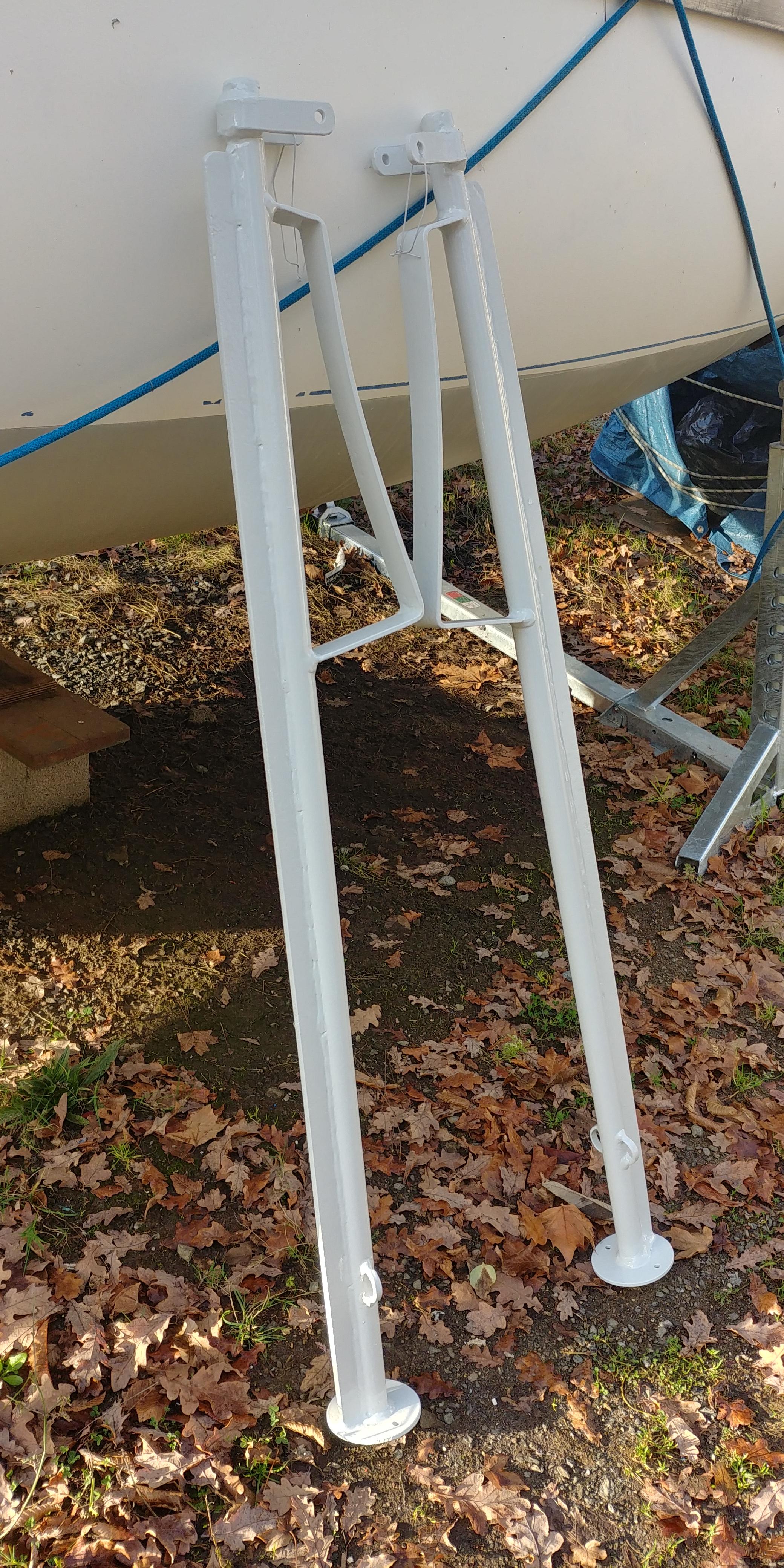

    Petite visite au bateau aujourd’hui, où je savais que j’avais probablement un petit cadeau qui m’y attendait !
    Et quel cadeau ! Deux nouvelles béquilles flambantes neuves… wow !
    Il y a quelques semaines, un gars de l’asso (appelons le « M ») où j’ai mon bateau est venu me filer un coup de main pour recaler le bateau plus haut. Il était jusqu’alors posé pratiquement au sol et en équilibre sur ses béquilles. Pour la suite des travaux (je refais le pont), je voulais enlever tout ce qui est planté dans le pont, en particulier les rails de génois, et les béquilles qui sont boulonnées dessus.
    J’avais des béquilles un peu fatiguées et « M » me propose de les sabler à son boulot en me précisant que ça lui prendra 30s et que les collègues de la sableuse aiment bien les boites de bonbons. Parfait.
    Quelques jours après, une photo des béquilles sablées, méconnaissables, c’était déjà très chouette, mais avec un commentaire : « le tube est fendu, veux-tu que je m’en occupe ? ». Ca commençait à me gêner un peu, mais j’étais justement dans le rayon des boites de bonbons, j’en mets quelques unes de plus dans mon panier :good:
    De fil en aiguille, les tubes semblaient en bien moins bon état, pourris de l’intérieur, « M » a pris sur lui de me les refaire avec du tube neuf et du plat neuf (apparemment plus facile, mes béquilles étaient galvanisées, et probablement qu’avec le sel, la soudure prenait pas fort) ! Non seulement mes béquilles sont neuves, mais en les découvrant, elles sont peintes ! Et pas juste peinte comme ça, mais avec une peinture qui donne l’impression d’être dure comme la pierre. « M » me précisant qu’il s’agit d’une « peinture epoxy bi-composant utilisée pour les appareils haute pression dans un environnement marin » et que « ça devrait tenir un petit moment »… Tu m’étonnes ! :rose:
    Voilà comment commence 2022 par chez moi, on fait pire :yahoo: Merci « M » ! :yes:

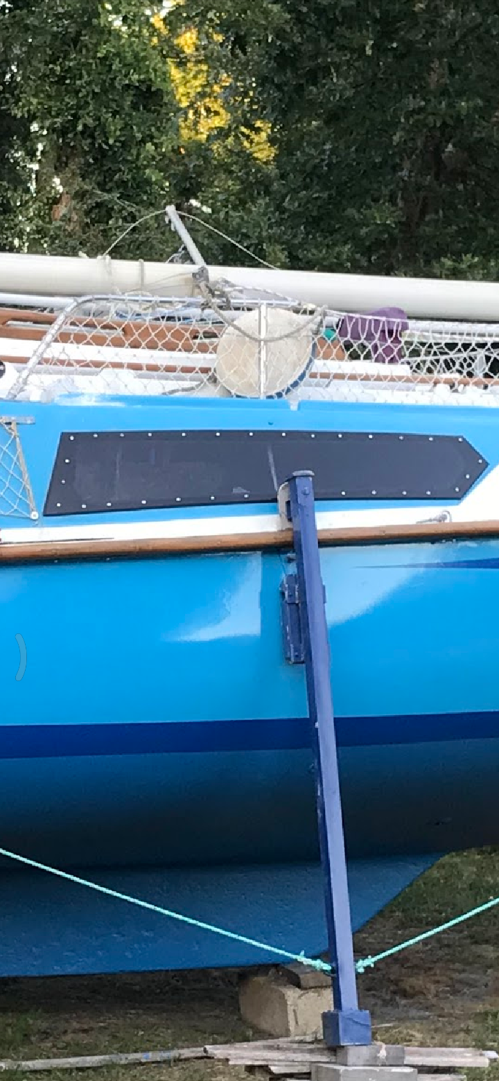

    Bonsoir Alain ,.  Tu les fixe comment tes béquilles? Car moi j’ai changé par rapport à l’origine j’ai réalisé une plaque qui passe derrière mon liston cependant l’année dernière. J’ai eu une plaque qui a bouge et du coup le liston a commencé à cassé donc si d’autre technique je suis preneur

    Voici la photo de mon système mais a amélioré. Jai bien trois axes qui traverse la coque avec une plaque inox a l’intérieur.
    #30654
    Salut kersau,
    tu aurais moyen de fixer ta plaque par le dessous, plutôt que par au dessus comme ça a l’air d’être le cas ? Te gagnerais beaucoup en force en faisant ainsi, et il te suffit de raccourcir tes patins (qui ont l’air d’être en bois) de la hauteur perdue.
    #30655
    Oui le patin est en bois tout à fait. Autrement je pensais ajouter une équerre souder sur la partie que je fixe sur la béquille.
