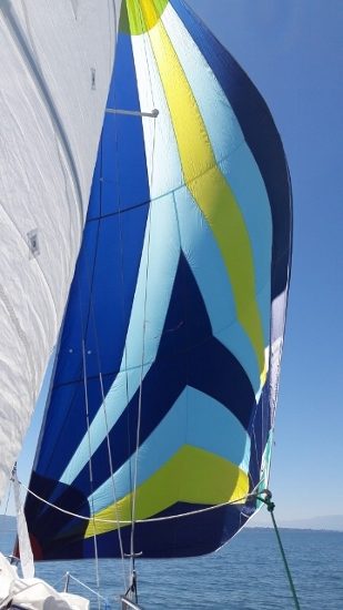

    Suite aux essais enfin réalisés la semaine passée,le comportement la voile correspond à mes aspirations et la mise en place et la dépose du bout dehors n’a pas été trop laborieuse. Photo du code 0 par très petit temps, au près bon plein.

    Tout le mérite revient à Véga Voile avec lesquels nous avons eu d’excellents contacts, y compris au salon de Paris,ce qui nous a permis de visualiser le choix des couleurs en réel…
