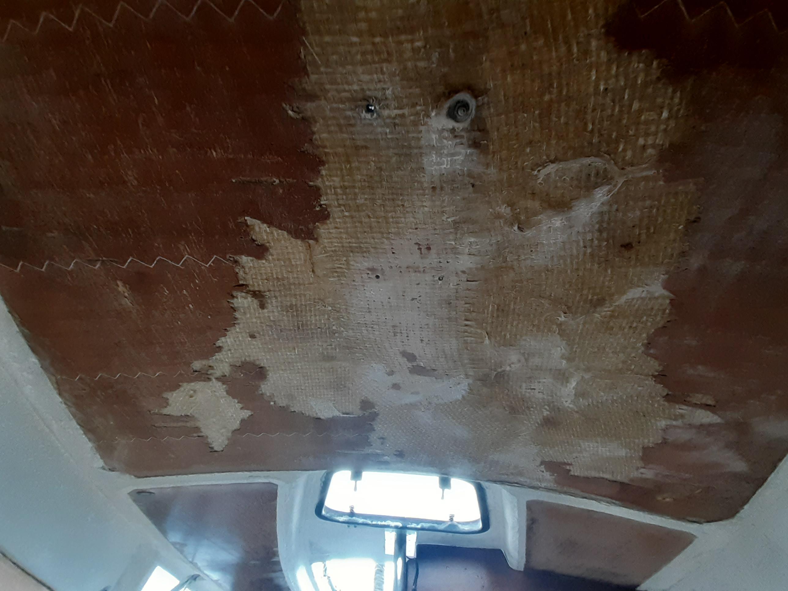

    Le ciel de la cabine avant des Edel 660 est plaqué d’une finition bois collé directement sur la strat. Dans mon cas le bois a pris l’eau e (probablement par le panneau de pont) et a été progressivement retiré par les anciens proprios. J’ai le projet d’enduire et de faire une finition en gelcoat .
    j’aimerais avoir vos avis , dois-je retirer entièrement le bois (qui tient très fort) ou puis-je enduire directement et avec quoi?
    Merci pour vos précieux conseils!!
    Amicalement

    Witaj Alkinos.
    Piszę po polsku, bo jestem z Polski. Pomoże ci tłumacz google.
    Drewno należy usunąć, bo może chłonąć wilgoć nawet pod żelkotem lub inną farbą. Poza tym żelkot lub farba może
    nie trzymać się się dobrze drewna. Najlepiej to zeszlifować. to zeszlifować.

    Le bois doit être enlevé car il peut absorber l’humidité même sous un gelcoat ou une autre peinture. De plus, le gelcoat ou la peinture
    ne colle pas bien au bois. Il est préférable de le poncer. poncez-le.
    Cordialement, Rysgud.
    Et personnellement, j’aurais le même avis que Rysgud : supprimer le bois, poncer, enduire avec un mastic polyester, poncer, gelcoater, poncer. C’est du boulot, mais quitte à s’enquiquiner à faire quelque chose, autant essayer d’en être satisfait à la fin :) Porte un très bon masque et de quoi protéger tes yeux (lunettes de plongée par exemple ou un masque intégral), et aère le plus possible, poncer la fibre en intérieur, ça fait pas du bien, et ce, durablement, me demande pas comment je le sais :)

    Une question encore , pour le mastic comme c’est au plafond et qu’il va en falloir une sacré couche, que me conseils-tu d’utiliser et à quelle température?

    Perso, je partirais sur du mastic polyester classique (non fibré). Même au plafond, ça a des chances de tenir, mais protège quand même bien en dessous, c’est sur que t’en auras partout. L’idée c’est d’atténuer les motifs de la fibre que tu as au plafond, donc tu n’es pas obligé de charger dès la première fois (ça sèche assez vite, d’ailleurs n’en prépare pas trop à la fois). Et vu les aspérités, ça devrait bien coller. Température, ça dépend des produits, mais en général ça aime le sec et ni le chaud ni le froid, et c’est écrit dessus :) Après, le mastic, ça se ponce assez bien, c’est la fibre qui va de donner un peu de fil à retordre.
    Fais un test sur une petite zone et en prenant un petit pot pour essayer, tu verras en fonction de si ça te plaît.
    Il y a d’autres options aussi : mettre un liner (Erwan a fait ça sur son 730, c’est assez joli et ça n’oblige peut-être pas à être trop nickel dessous, mais si ça se décolle c’est galère).
    Mais aussi remettre du cp. Je pensais à ça depuis, même si le CP n’a pas l’air très épais, si tu sens que ton pont ramolli, ça vaut le coup de passer par là (le mastic va craqueler sinon), et là pour le coup, je ferais ça collé à l’epoxy avec une charge, et des étais de maçon pour pousser la nouvelle plaque au plafond. Et au besoin fixer la plaque temporairement en perçant le pont, il faudra reboucher après mais ça se fait.
