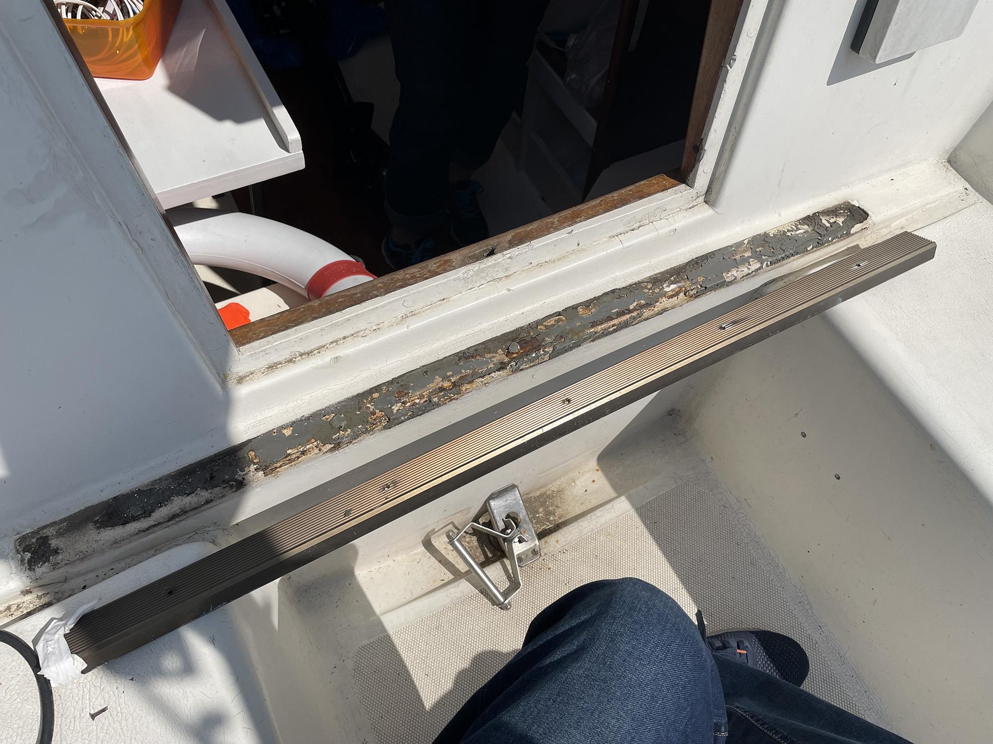

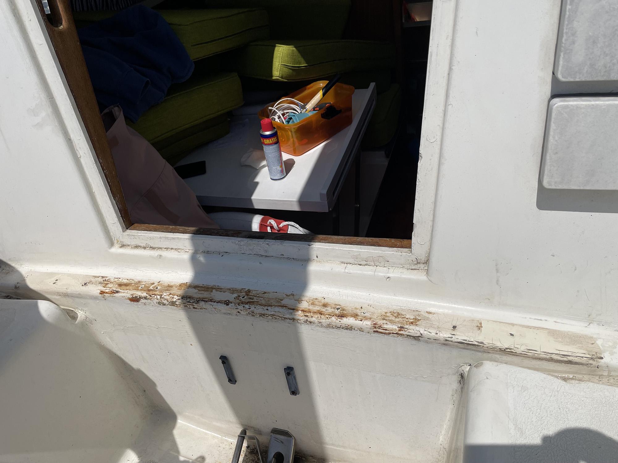

Avez-vous également une planche de bois ou une pièce métallique de protection à la porte ?
Je ne sais pas quel propriétaire précédent a fait cela et pourquoi. Je l’ai enlevé sur mon bateau parce qu’il faisait très chaud pendant l’été et qu’il nous brûlait les pieds. Je pense utiliser du bois. C’est compliqué de le vernir tous les deux ans, mais c’est mieux que le métal je suppose.
Avez-vous de meilleures idées? Avez-vous quelque chose là-bas?
Merci !

Non pas de renfort, ni en bois, ni en métal , devant la descente: simplement un revêtement antidérapant sur le polyester.

Je n’ai rien non plus sur le mien, et je ne vois pas trop d’intérêt à cette pièce.
Personnellement, je reboucherais les trous de vis à l’epoxy chargé et finirais au gelcoat. Ca n’a pas l’air d’être d’être des gros trous, bien poncé, la réparation pourrait être presque invisible.
