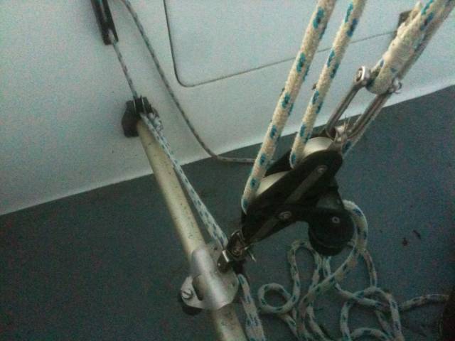

    Labat
    Le chariot d’écoute de GV de mon Edel 4 a rendu l’âme. Je ne sais pas si c’est le modèle d’origine (je n’ai le bateau que depuis quelques mois) mais il m’a l’air assez ancien (photo)…
    C’est la partie basse, qui coulisse sur la barre (barre au sens propre puisque c’est un tube de 2cm de diamètre environ) qui a cédé. Avez-vous une idée de où trouver un chariot qui puisse s’y adapter ou bien de comment bricoler quelque chose de fonctionnel.
    Merci d’avance.

    Jerry
    c’est un truc assez vieux ce truc. Je pense pas que tu trouves le même en remplacement.
    Il va te falloir changer le rail ou faire fabriquer ou réparer le chariot chez un chaudronnier, ca devrait étre facile pour lui de réparer ça.
    jerry

    ZWICKER
    C’est bien le chariot d’origine, il te faut refaire la pièce dans de la tole d’aluminium, je ne vois que cela…
    Cordialement

    Labat
    Hum… Ça ne m’arrange pas beaucoup ça ! Je ne sais pas trop à qui m’adresser mais je vais tâcher de me débrouiller.
    Merci quand-même.

    il y a aussi cette solution http://www.edelvoilier.org/index.php?option=com…avaux&Itemid=334
    Suppression du rail d’écoute!!! je ne partage pas du tout ce point de vu, car le chariot d’écoute comme le hale-bas de bôme sont deux éléments essentiels de réglage de la grande voile, et de l’assiette du bateau.
    Souvent pas utilisé ou mal utilisé par les néophytes qui ignorent ces possibilités de réglages, très utiles selon les conditions de vent rencontrées, et indispensables pour maîtriser cap ou vitesse.
    Le chariot en effet permet d’orienter la voile par rapport à l’axe du bateau, et le hale-bas de tendre la chute ou de limiter la remonté de la bôme et ce indépendamment de la tension de l’écoute.

    Labat
    Je suis assez d’accord : même si je ne suis pas un cador du règlage de voile et même si celle-ci qui a bien vécu n’a plus beaucoup de forme,, je préfère garder le chariot, par exemple pour l’ouvrir quand ça souffle un peu. C’est pourquoi j’aimerai bien remettre en route le chariot. Pour l’instant la poulie est accrochée par un bout fixė au milieu de la barre.

    VINY
    Hello !
    si tu veux que j’y regarde, envoie moi l’ensemble, je te dirai si je peux refaire la pièce deffectueuse.
    Vince

    Labat
    Je n’ai que le morceau cassé avec moi, mais on voit bien ce qu’il en est. Je peux te l’envoyer à quelle adresse ?
    Ce serait super si tu pouvais y jeter un œil.
    François
