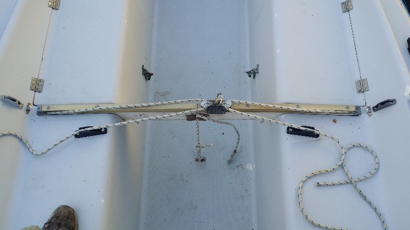

    Bonjour.
    Je suis un nouveau en matière d edel.
    Je bien d’aquerir un edel 2 que je souhaite préparer pour cet été.
    Mon problème est que je rail d écoute de GV semble inefficace si je le monte comme sur la photo
    En effet si le point de tire est décentré alors ce rail aura tendance à se lever.
    Quelqu’un peut til M aider ?
    Mauvais montage ? Manque de pièces ?
    D avance merci
    Xav

    #15287
    Le bout est mal placé.
    Il doit revenir dans les petits pontets inox puis dans les coinceurs gris.
    Les coinceurs noirs tu peux les enlever.
