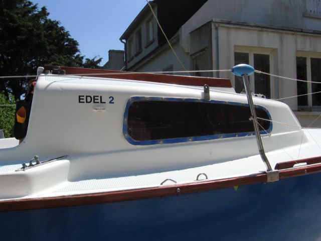

    Je voudrais changer mes hublots sur mon E2,sans doute d’origine. Je pensais trouver facilement une réponce à mon problème, mais beaucoup semblent changer leurs joints de hublots par des fixations vissées.
    N’y a t-il pas un moyen simple et propre de garder les joints d’origines si caractéristiques à ce bateau? d’autant qu’ils sont encore dans un état correct.
    Merci pour vos lumières.

    pour ma part j’ai eu mon edel 2 (de 1967) avec les hublots vissés mais ils étaient un peut mat et le silicone pourrit laissait passer plein d’eau, je les ait donc déposés et nettoyés au mirror, le résultat est surprenant (c’est un excellent efface rayures), et les ait remontés avec du silicone bleu(pâte a joints « silicomet »),
    j’ai collé un film noir a l’intérieur pour pas qu’on voit le moteur entreposé a l’intérieur.
    c’est pas pour dire mais je trouve le résultat joli(aussi parce que ma coque est bleue aussi),et sans vouloir faire un concours de beauté quant je vois des edel2 avec les joints plastoc noir je trouve ça vieillot aussi, mais les gouts et les couleurs…

    Je ne connaissais pas le truc de la ficelle, très bien, c’est tout ce que je voulais savoir. Pour les hublots avec le joint bleu, la forme reste la même, c’est pas mal non plus et c’est vrai que c’est plus propre que le vieux joint caoutchouc.
    à bientôt
