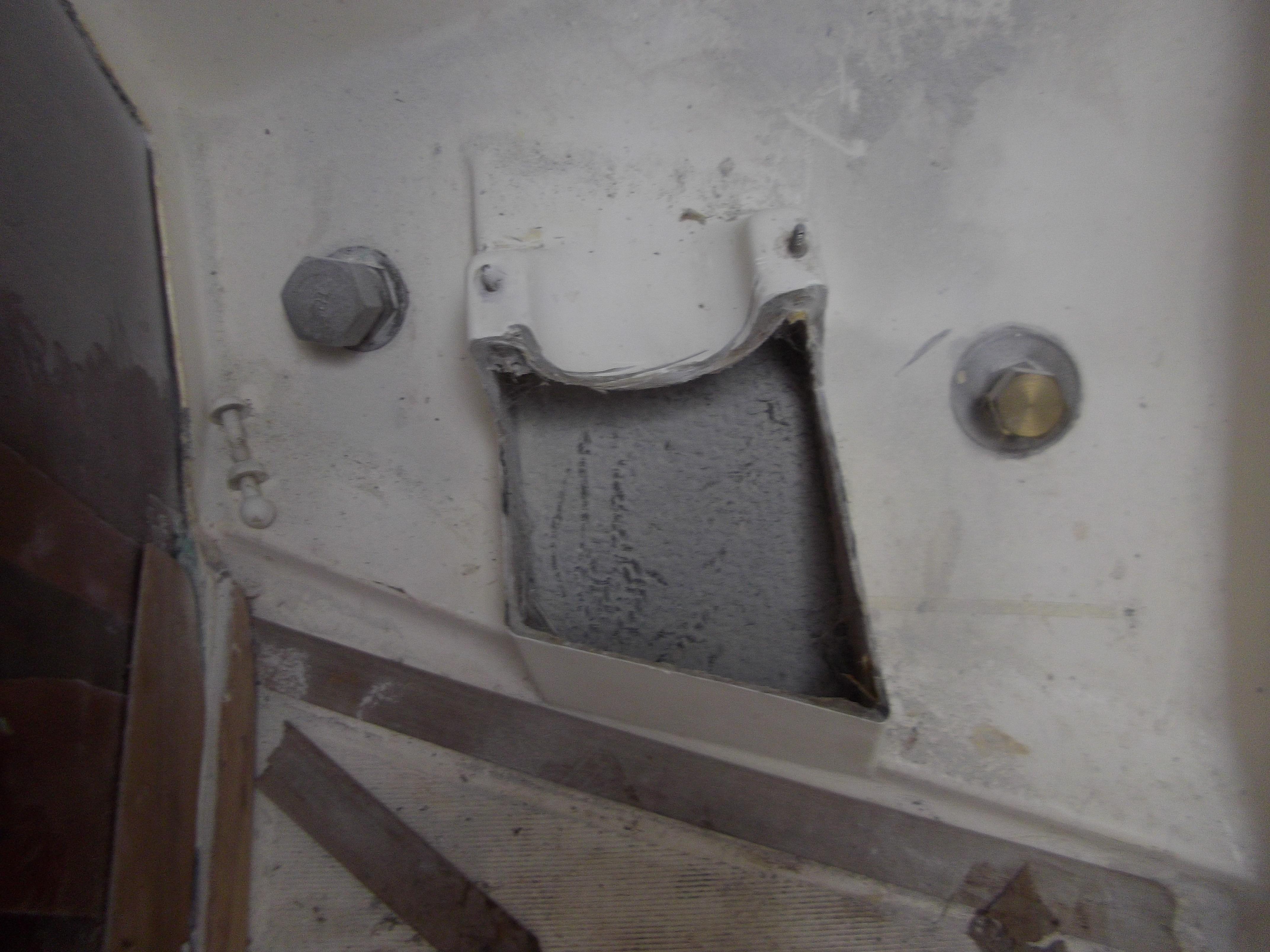

    Je ne vois aucun sujet sur le changement de la cuvette de WC sur un edel 4
    les modeles actuels avec pompe sous trop haut
    Je ne sais pas ce qui été monté a l’origine
    Avez vous des éléments
    Merci beaucop

    Il y a sur mon Edel 4 un socle en polyester qui me complique la vie, les goujons ne sont pas a bonne place et les WC actuels dépassent de la couchette en hauteur
    Je n’ai pas encore la solution

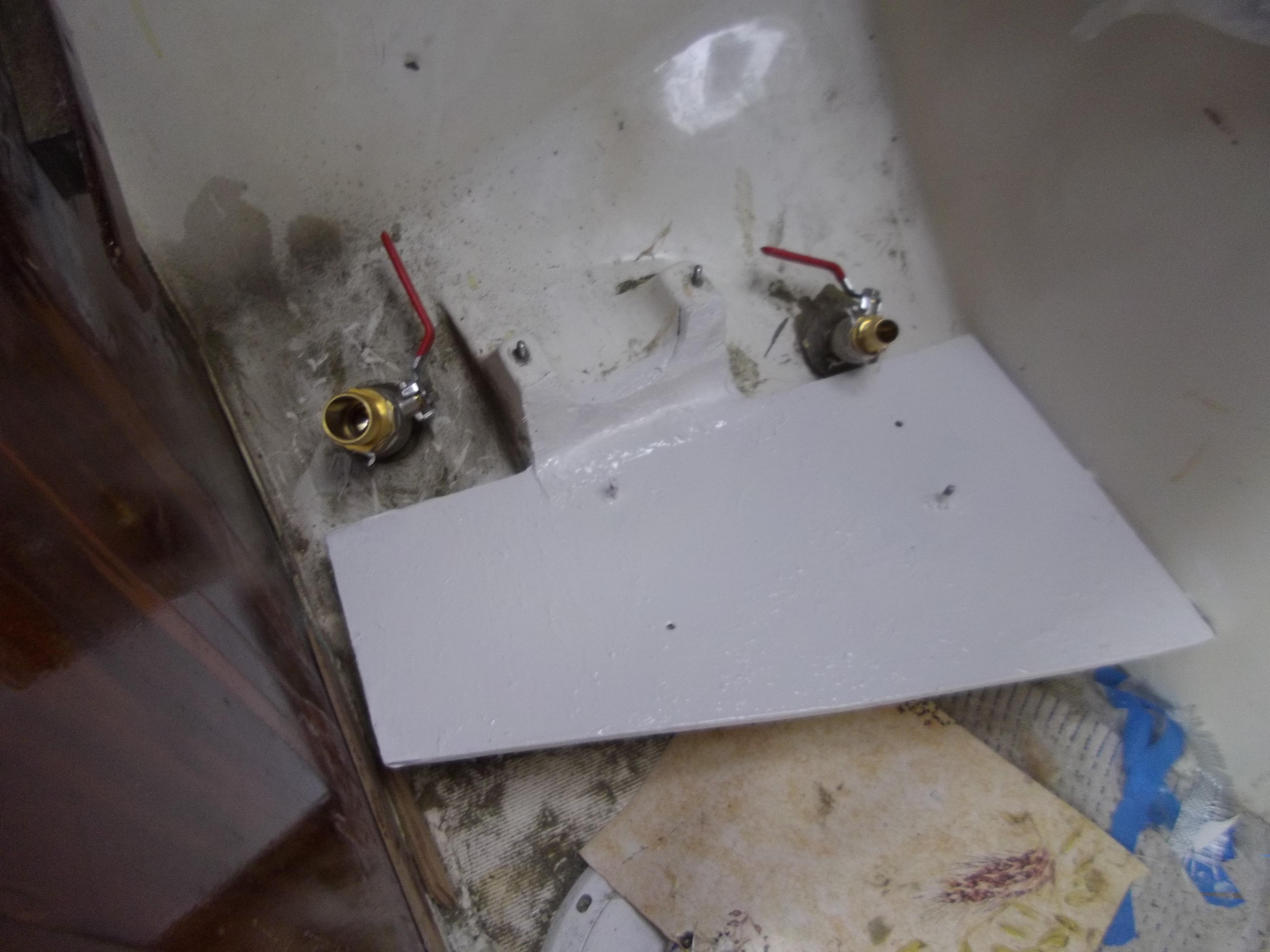

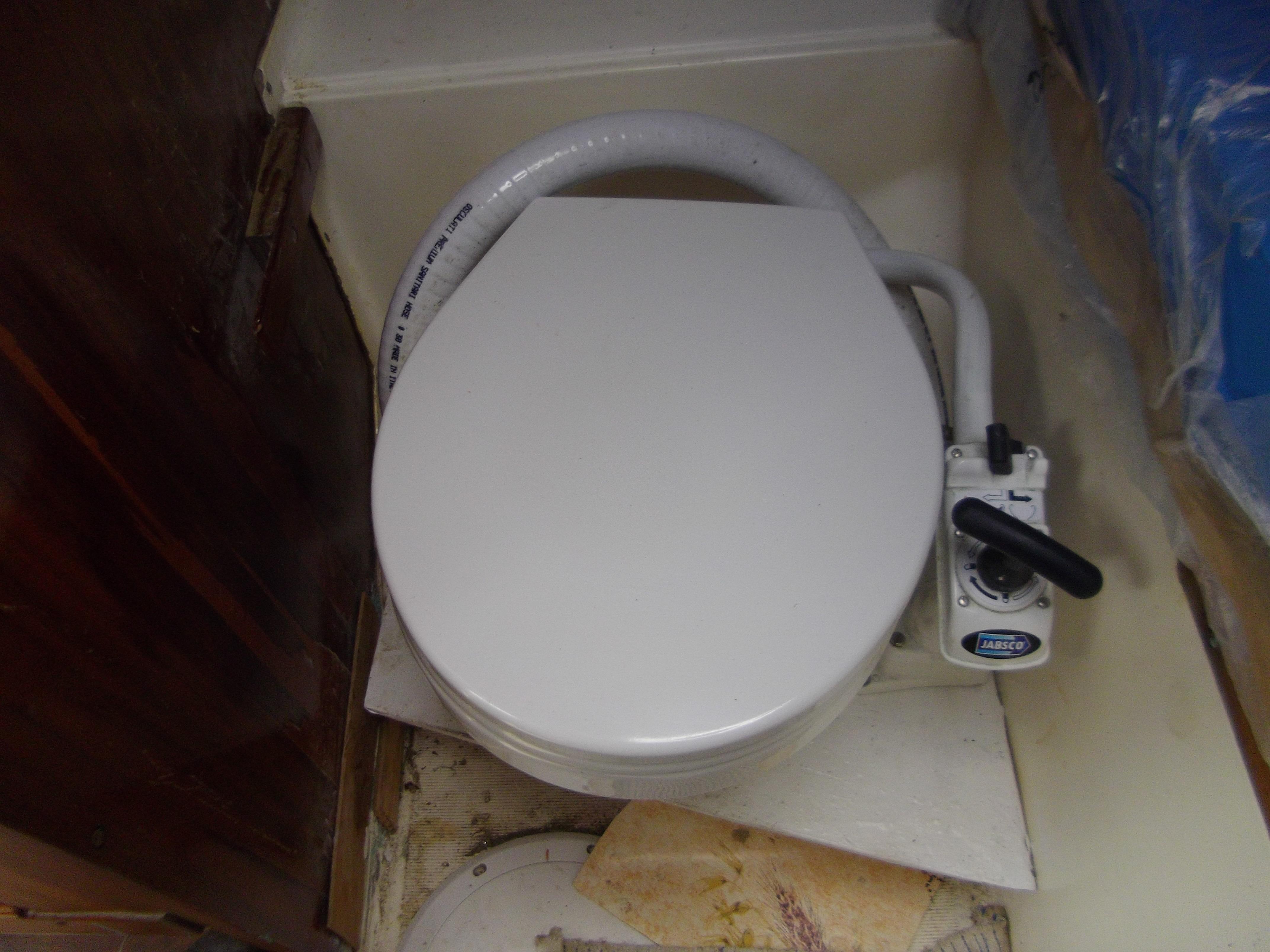

    Richard
    Bonsoir Isabelle
    En fait j’ai installé un WC Jabco trouvé d’occasion, pour le faire rentrer sous la couchette j’ai été obligé de modifier l’assise

    Bonjour a tous
    Pour finir j’installe un réservoir d’eau noir sous la cuvette de WC
    Les connexions avec la vanne d’évacuation pas facile !!!, le réservoir doit se vider par gravitation, les tuyaux doivent être sous le réservoir pour cela
    La rigidité des tuyaux ne facilite pas la liaison
    Avez vous des idées Merci d’avance
