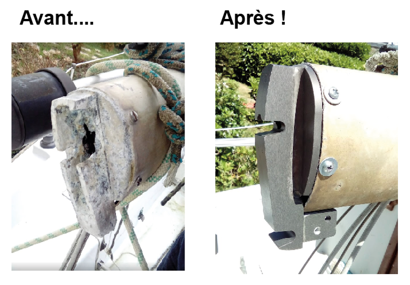

    Un des problèmes que peut rencontrer un propriétaire d’Edel concerne l’état du pied de mât qui a souvent mal vécu de nombreuses années au contact de l’eau salée ! Sur Saphir, un Edel 4, une rapide inspection lors de mon premier démâtage a permis de me rendre compte qu’il était cassé et fissuré à plusieurs endroits.

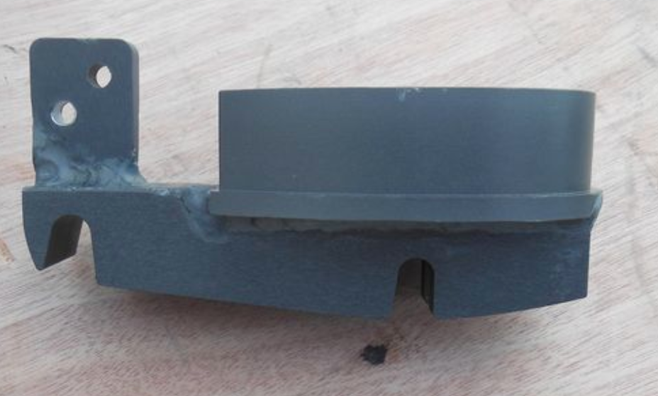

    Heureusement les amis du site Edelvoilier avaient eu la bonne idée de dessiner les plans de cette pièce complexe et de contacter une entreprise haute-savoyarde spécialisée dans les pièces métalliques pour faire une commande groupée. L’artisan en a toujours en stock (pour plusieurs modèles d’Edel d’ailleurs). Budget de remplacement : 250 euros + frais de port. Son contact : belleville.serge@wanadoo.fr /  06 79 09 67 65
    modèle de S. Belleville
    Dans mon cas, le plus délicat a été de démonter l’ancien pied de mât sans abîmer ledit mât. Car les vis de maintien étant bloquées, j’ai du utiliser une scie électrique pour dégager ce « moignon » qui était entièrement corrodé et soudé à l’intérieur du mât.
    Ci-dessous, le résultat très satisfaisant et surtout sécurisant pour mes prochaines sorties en mer.
    changement pied de mât

    Ce pied de mât est vraiment cool. Ca fait réfléchir. Si je n’avais pas l’intention de changer tout le mât un jour, ça fait aucun doute que j’irais demander si il en reste pour mon Edel 4 !
