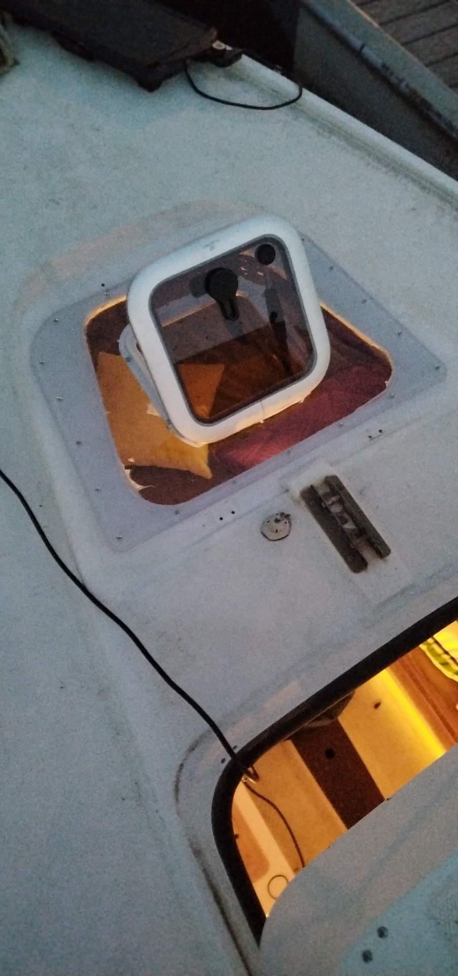

    Après quelques galères voici le nouveau panneau de pont de notre Edel 600.
    Coût de l’opération est de 380€ au total. Je peux vous détailler les prix, composants utilisés.
    Bon vent.

    chouette idée le plexiglas support ! (plexi ou polycarbonate ?)
    de quelle épaisseur est-il ?

    Gilles
    Bonsoir,
    C’est du polycarbonate de 10 mm, anti UV et rayure. Coût 130€ chez plaque…. Plastique. Avec les découpes.
    Le panneau de pont plastimo. 152€
    La visserie inox 105 € avec le joint.
    Deux fois trois heures pour tout faire tranquillement.

    Pour mon edel4 je pense mettre un taille 40 de plastimo
    https://www.h2r-equipements.com/hublot-panneau-de-pont-pour-bateau/4295-plastimo-panneau-de-pont.html
    A 267€
    Dimention decoupe 421 X 421
    Dime’tion extérieure 481 X 481
    Avec juste un poile de meulage sa devrais passer.
    Qu’en pensez vous ? Avez vous déjà posser ce modèle est il possible de le trouver moins chère ?

    Ca ne me semble pas trop cher.
    Sur le papier ça semble pouvoir convenir.
    Il y a un article sur le site, son panneau était un centimètre plus grand que le tien et ça rentrait sans adaptation majeure (faut découper quand même mais pas de stratification à refaire).
    Remplacer le panneau de pont
    Donne des nouvelles de comment ça s’est présenté, ça en intéressera d’autres ! :good:

    Je viens de recevoir la belle. Je la pose lundi. Je n’ai pas reçu de joint. faut il la poser métal contre stratifier direct …. Pas de joint, Juste du sika ?

    Bonjour l’idée du panneau en plexi est géniale pourrait t’on me donner les dimensions du plexi ? merci
