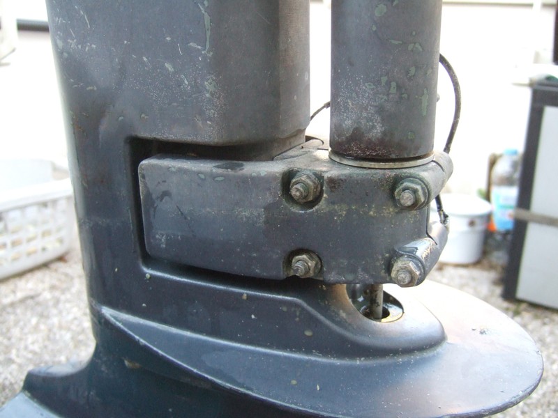

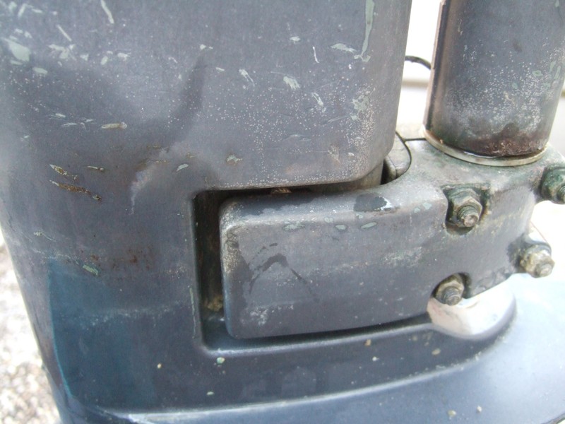

    #14463
    voici les photos des silents-bloc de mon moteur. Autrement je me suis renseigne du prix pres de chez moi, il me les vends pour 70,70 TTC
    #14464

    J’ai monté le miens à la maison pour l’netretien. je prendrais en photo pour que tu puisses comparer. Je comprend mieux maintenant avec tes photos. Ce que je décrivais concernant la tête môtrice n’a rien à voir donc n’en tient pas compte.

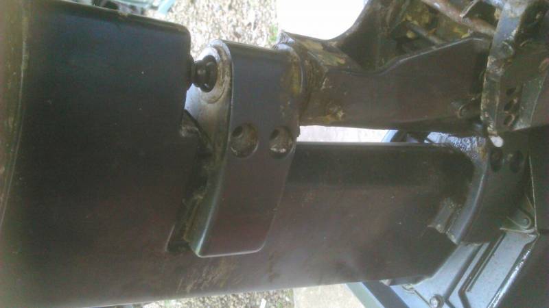

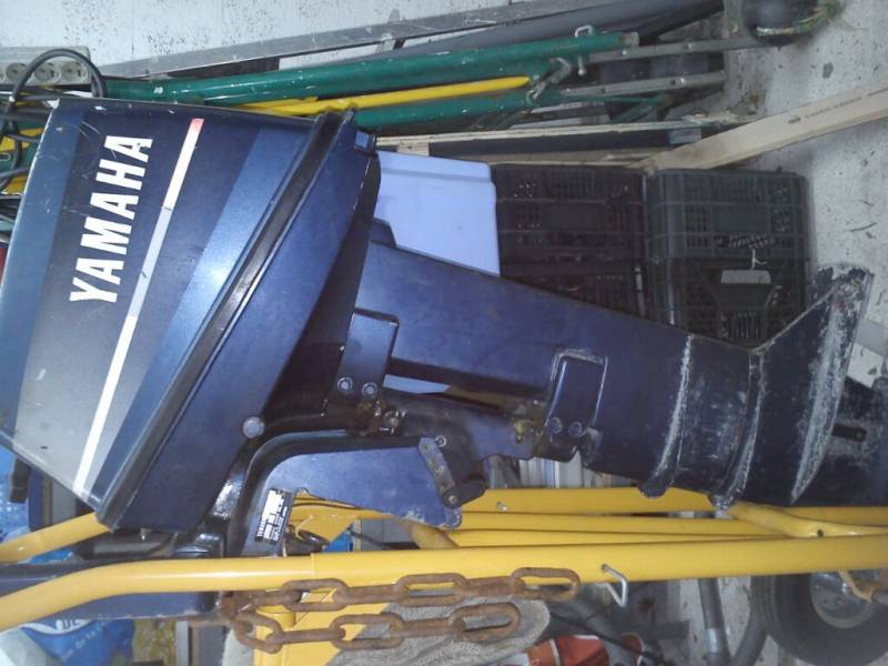

    #14476
    Hello, vu que la météo n’était pas au top j’ai entrepris l »entretien du moteur et je me suis rappelé qu’il fallait faire une photo :laugh:
    Pour le remplacement des silents blocs, Il semblerait que ce ne soit que 4 vis à défaire.
