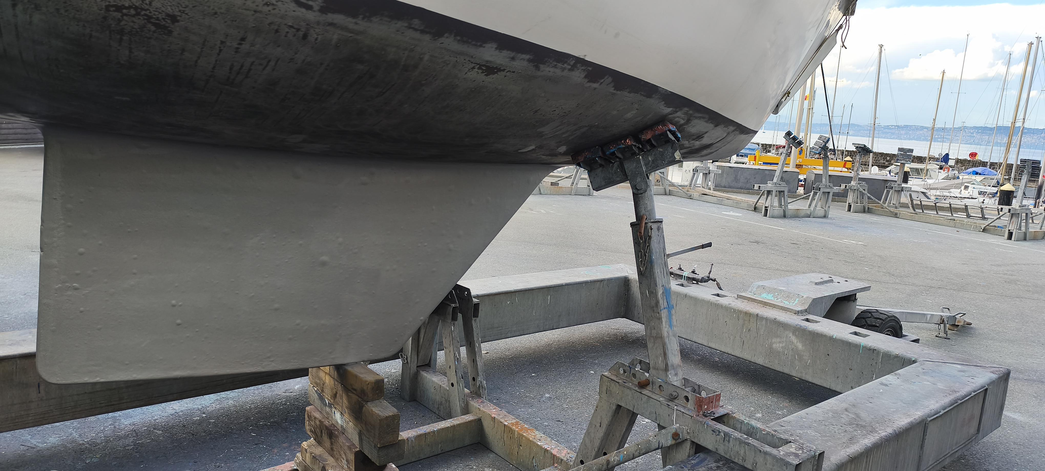

    Cette année j’ai ENFIN pris le temps de sortir le bateau !!

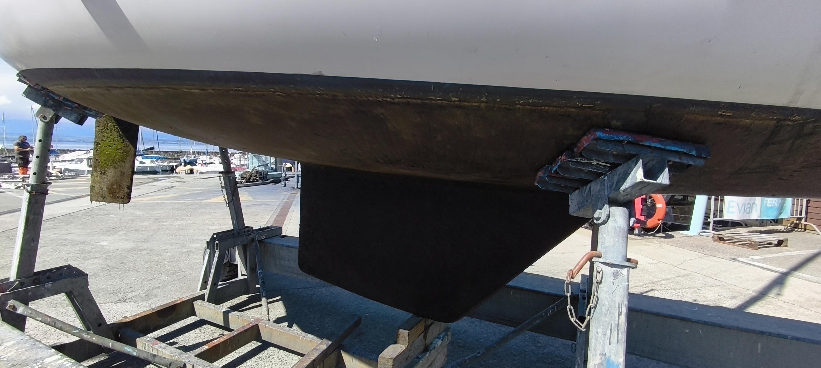

    Aprés le remplacement du mât avant l’hiver, j’ai pris le temps de sortir le bateau et de m’occuper de la partie invisible de l’iceberg….
    Derniére sortie en mai 2022 :

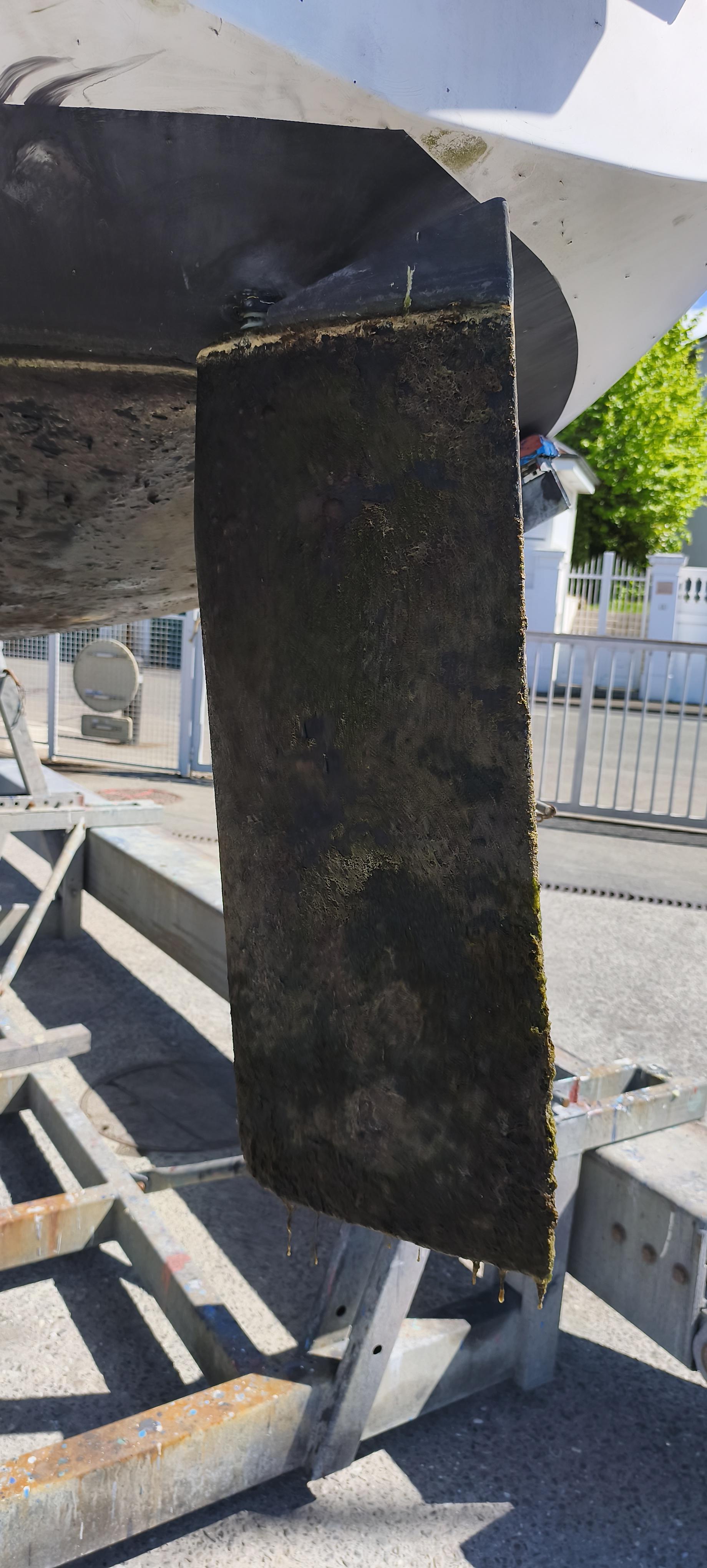

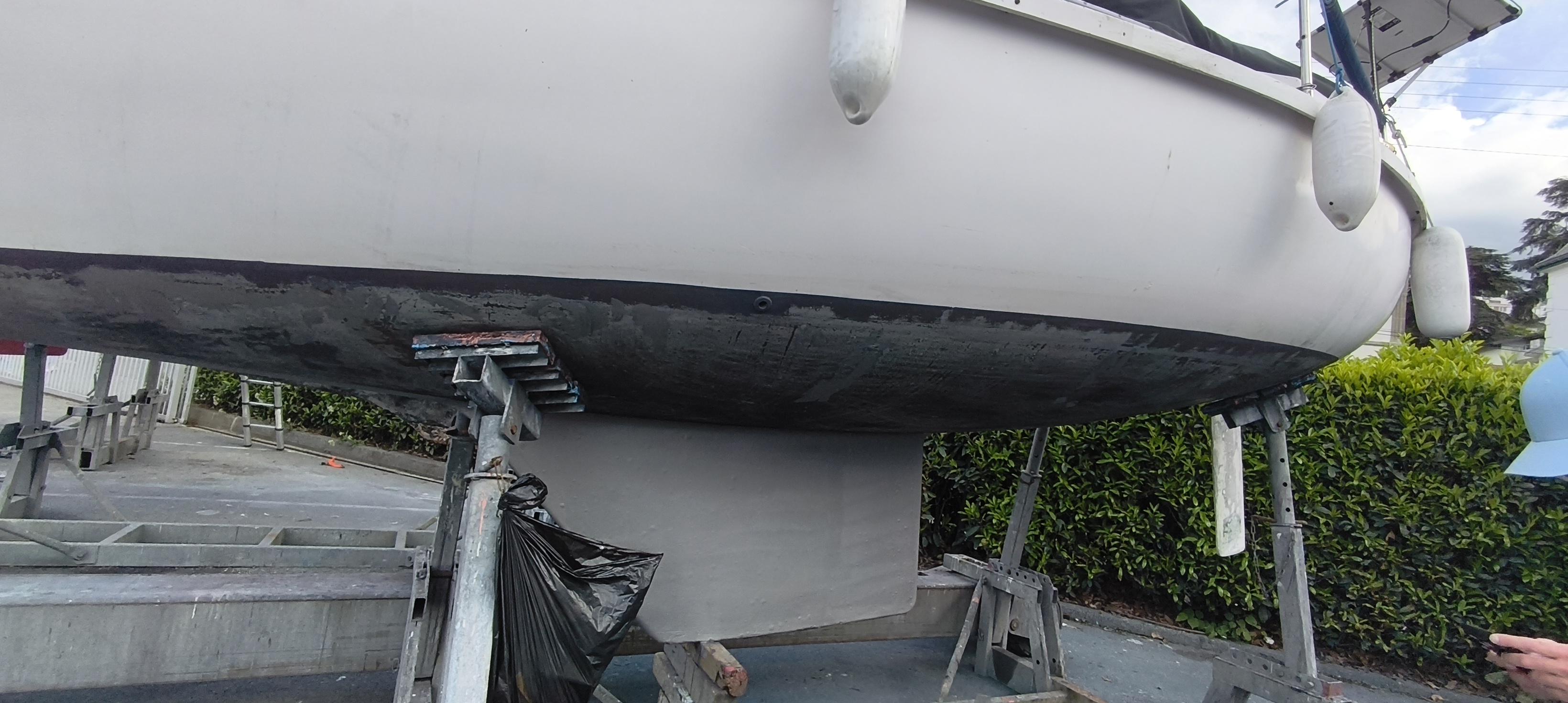

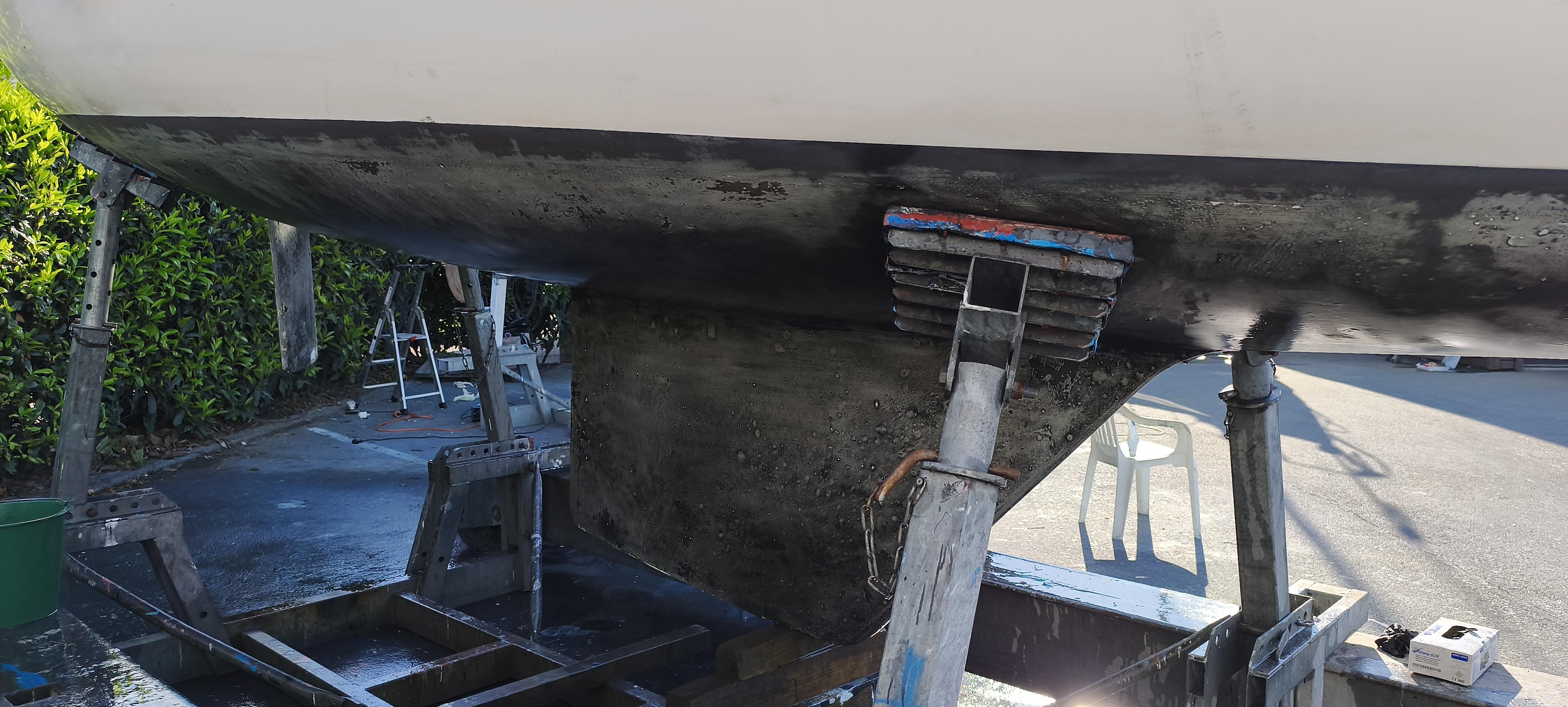

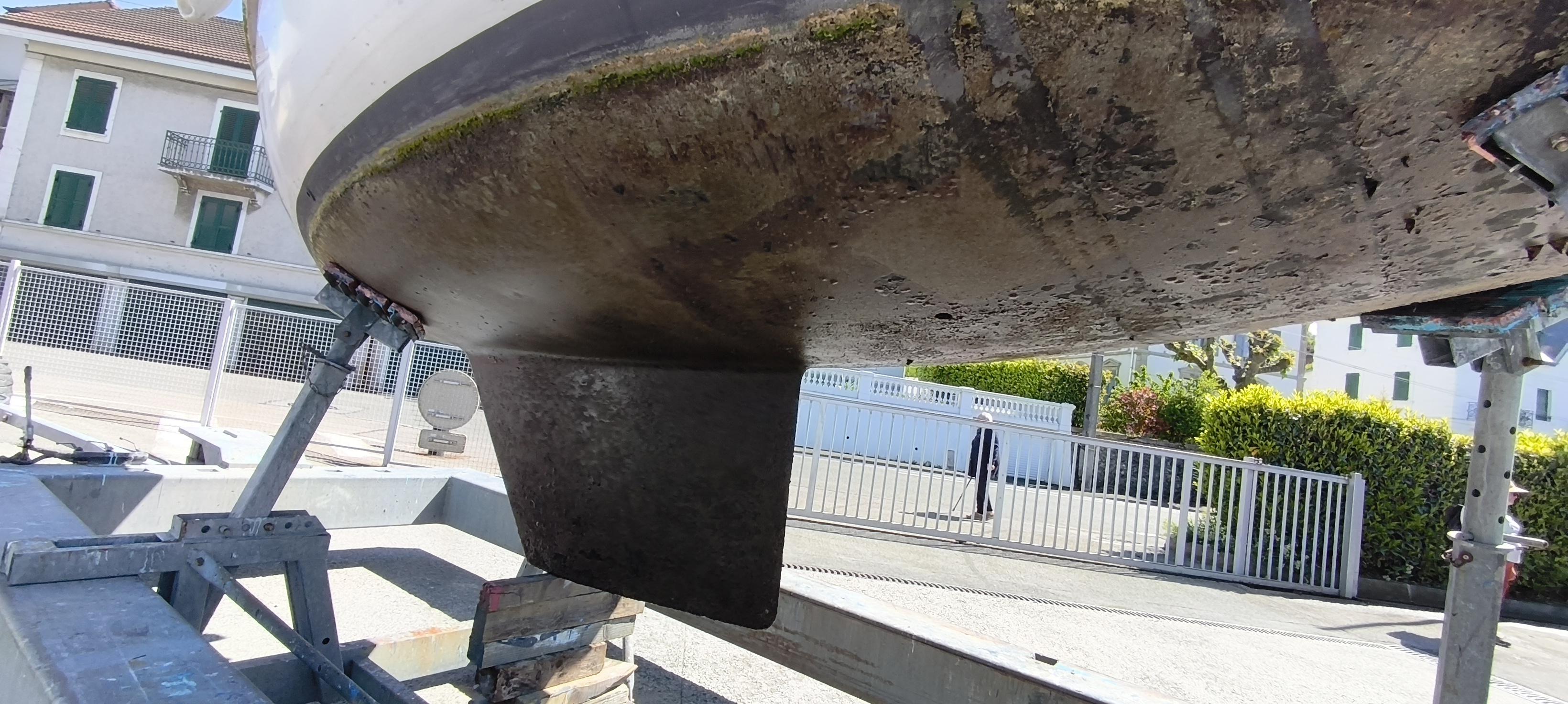

    Brossage chaque année à la brosse en plongeant et heureusement que je navigue souvent pour par transformé le bateau en barge à moule.
    La bateau qui a été grutté avant moi c’était un parc à moule ! J’avais peur en voyant son état (pourtant bien entretenu)

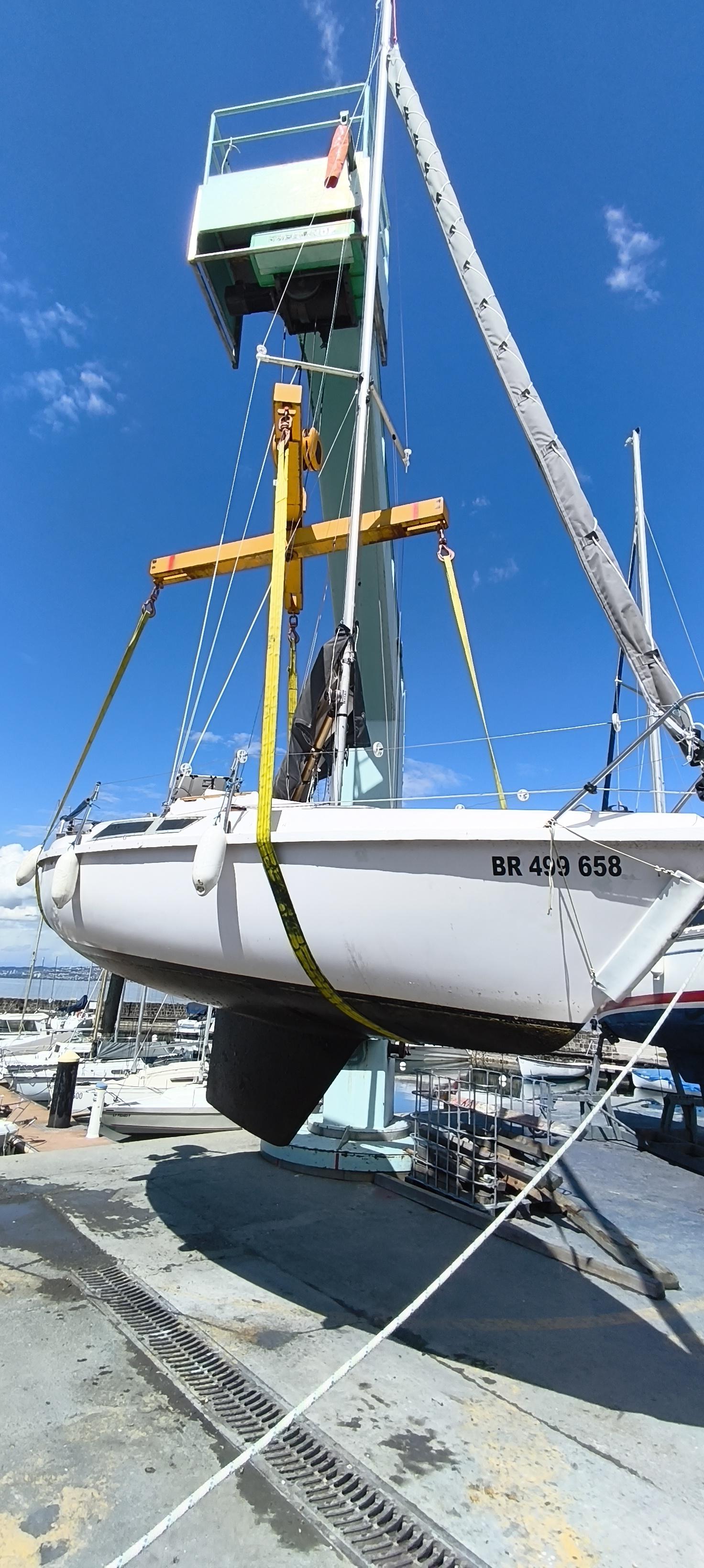

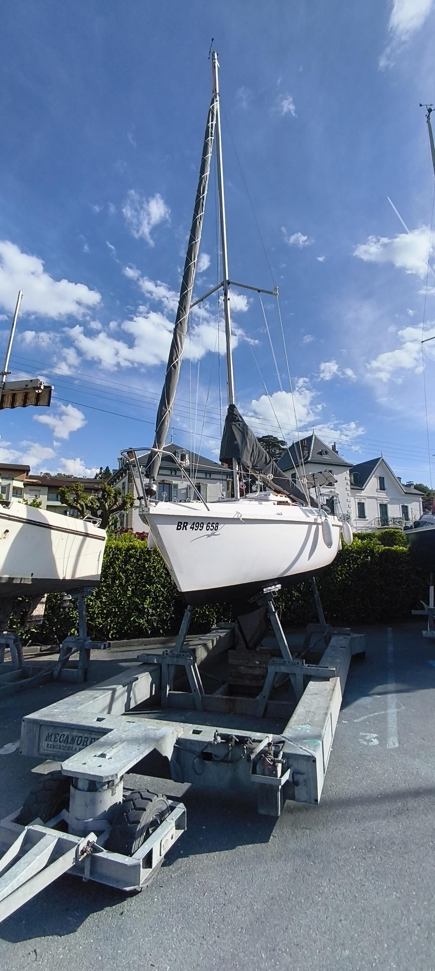

    Donc jeudi aprés midi gruttage :

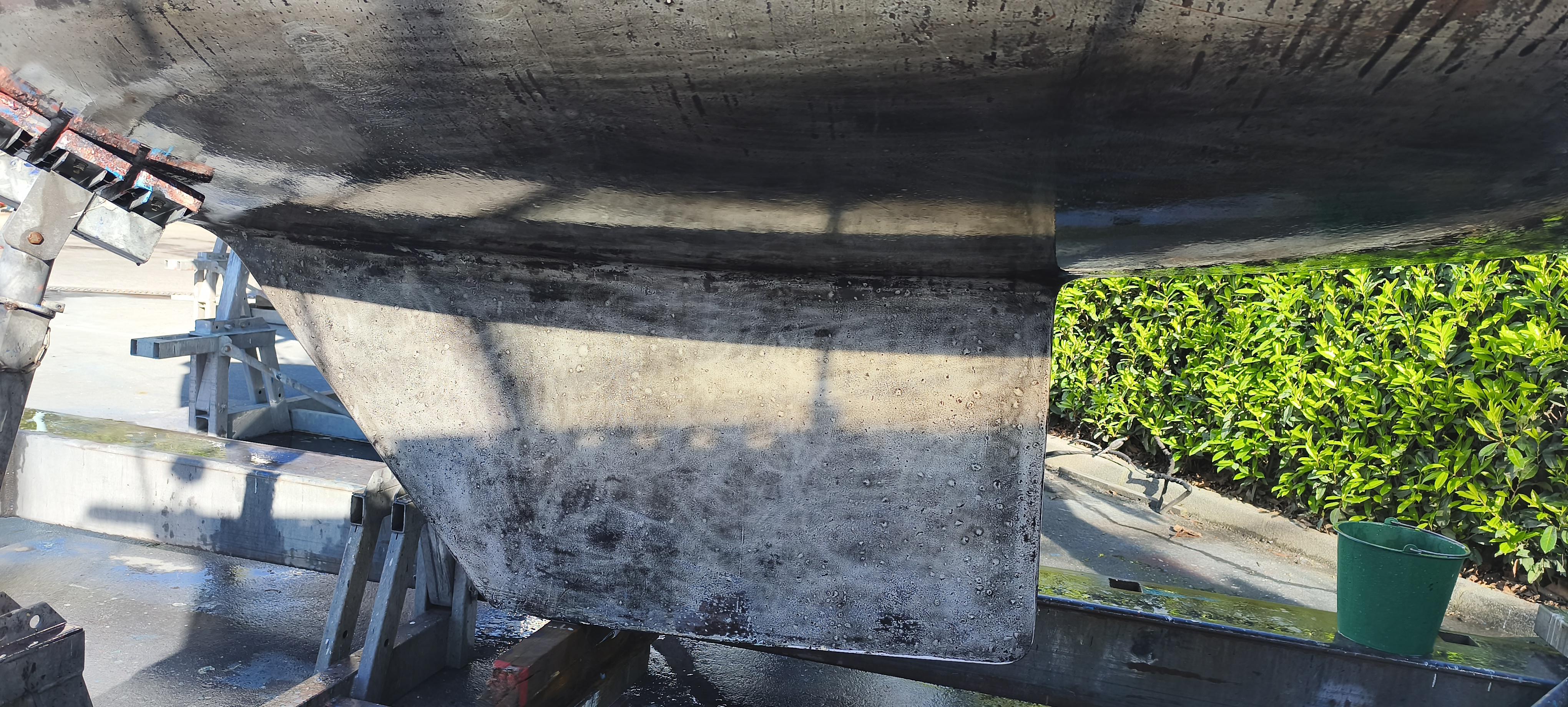

    – Karcher + Ponçage à l’eau au 120
    Vendredi :

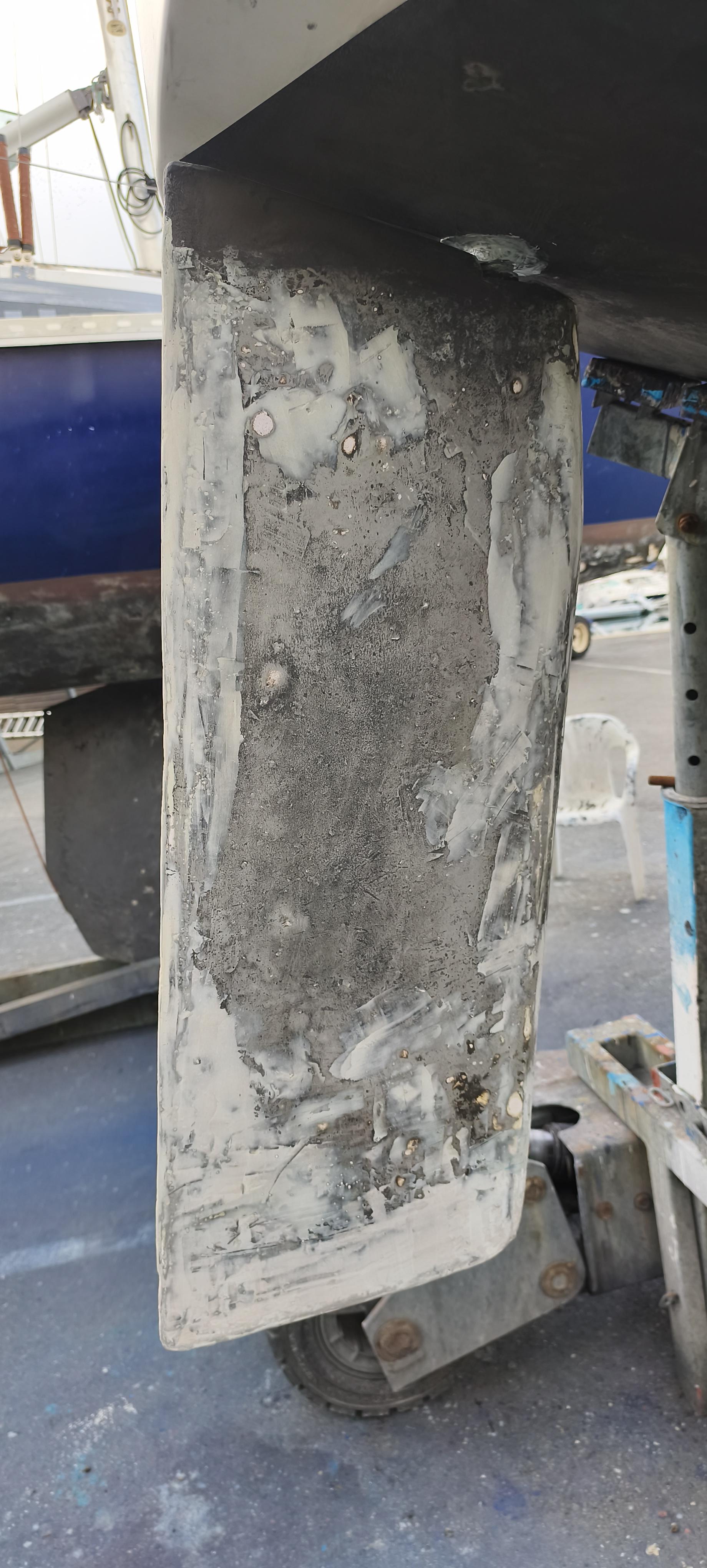

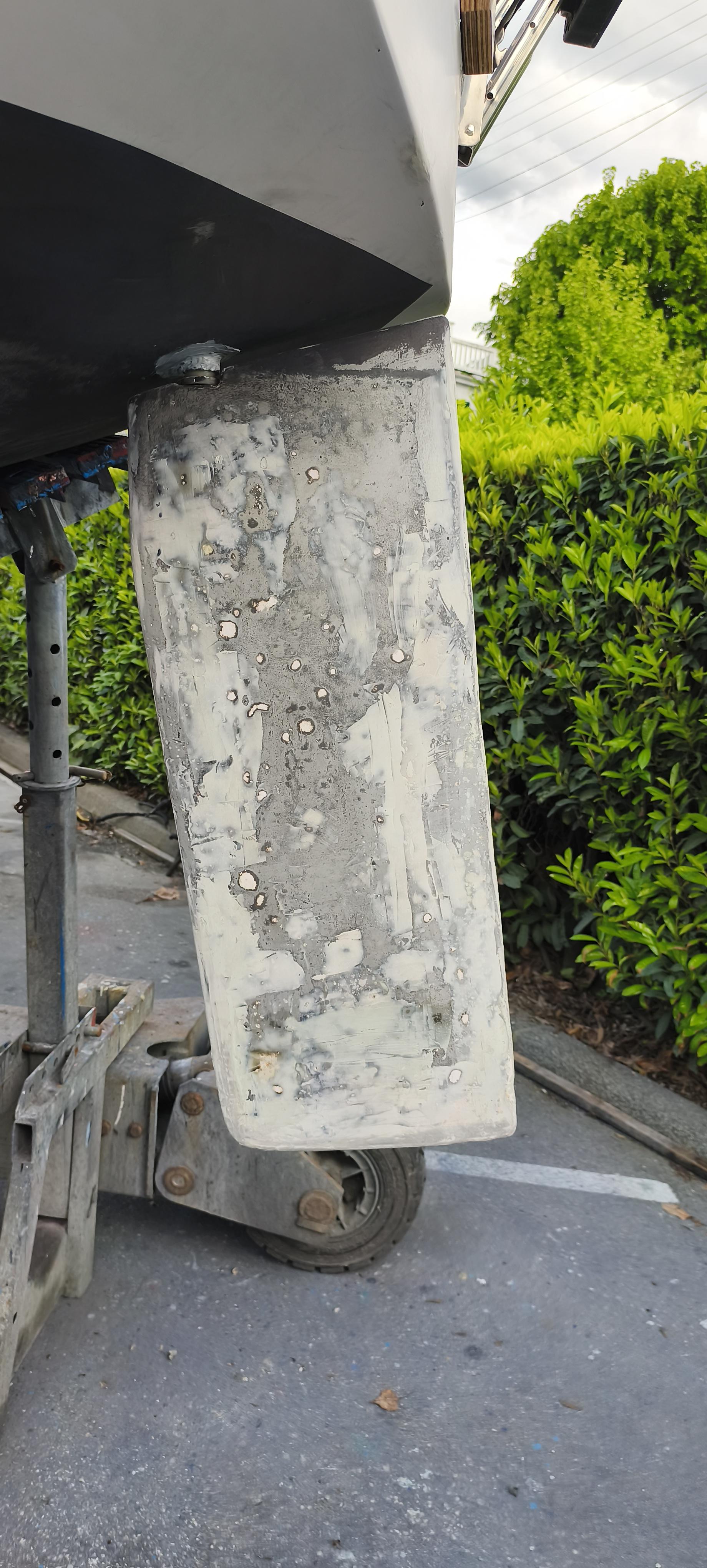

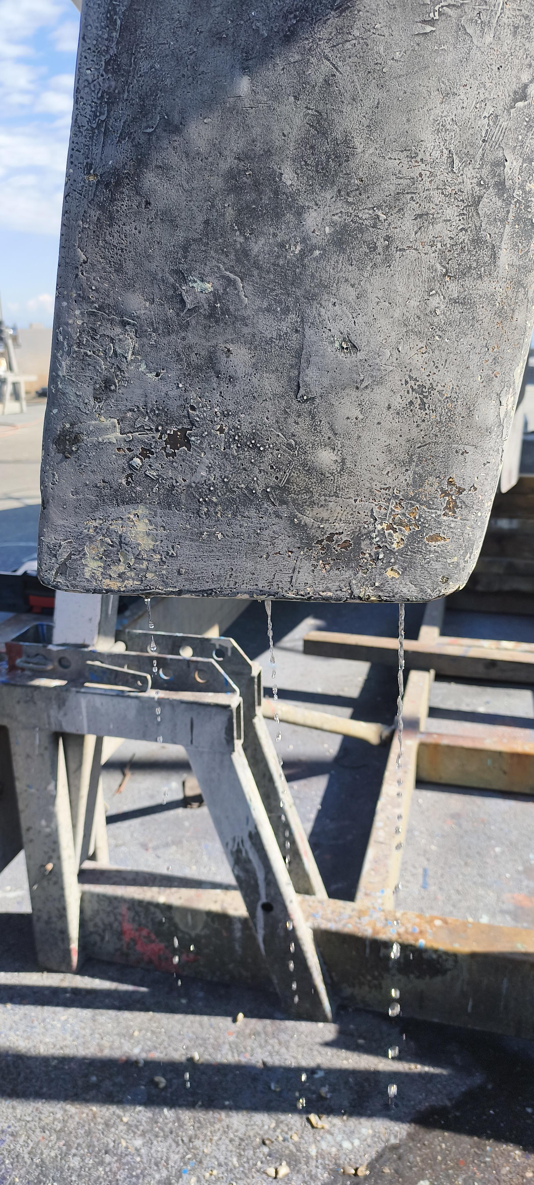

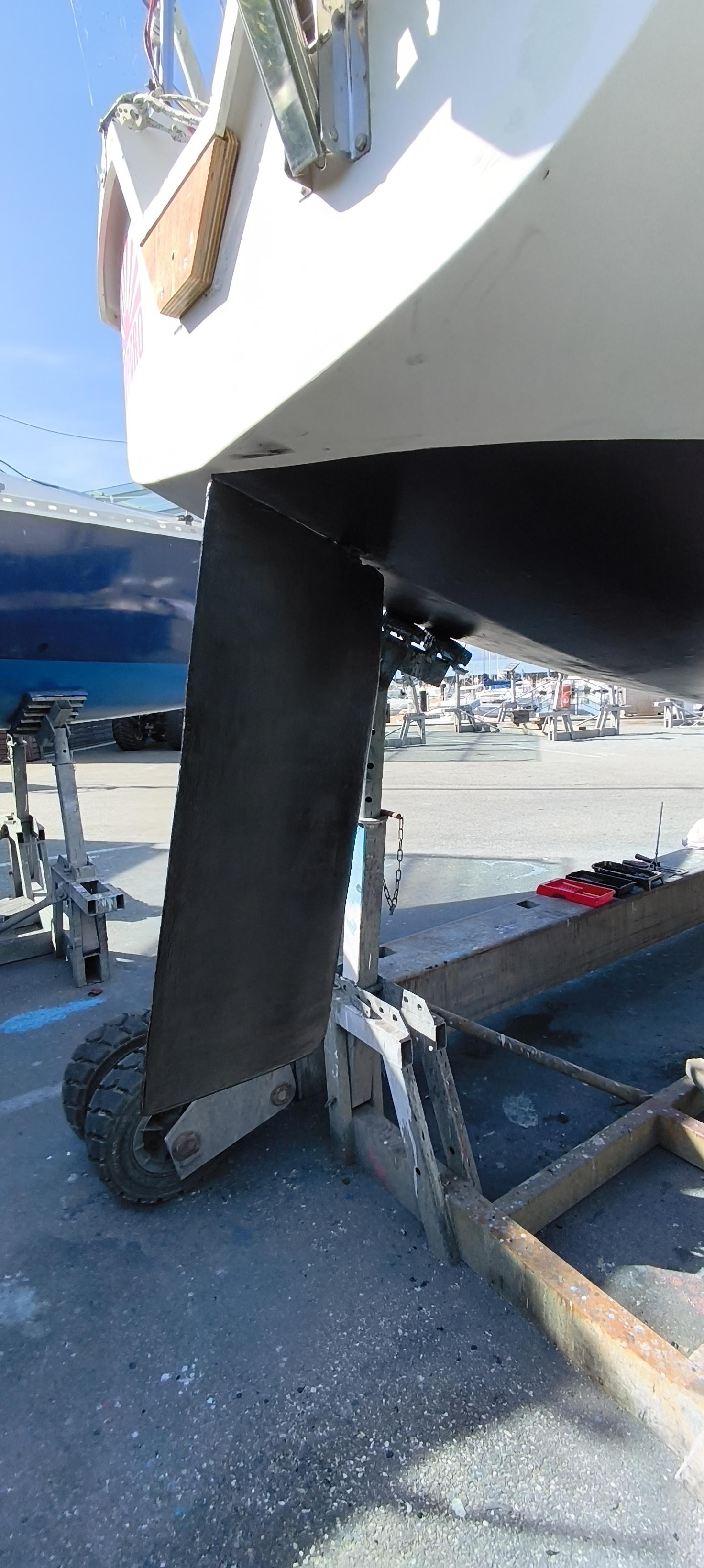

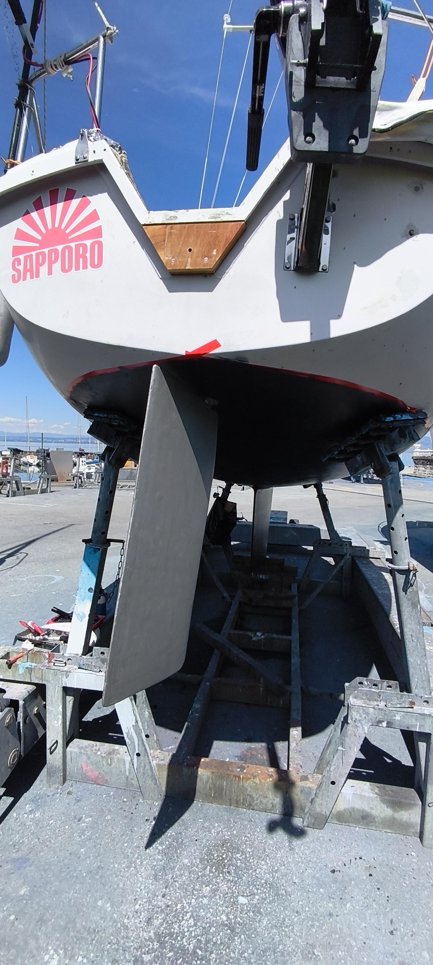

    J’arrive le matin, je vois des gouttes d’eau sous le safran ….
    3 Trous de perceuse plus tard, env. 3L d’eau en moins dans le safran. Cétait pas prévu ….
    Heureusement, il fait beau et chaud mais le temps est compté.
    Je laisse sécher puis Mastic (Watertite) – Laisser sécher …..

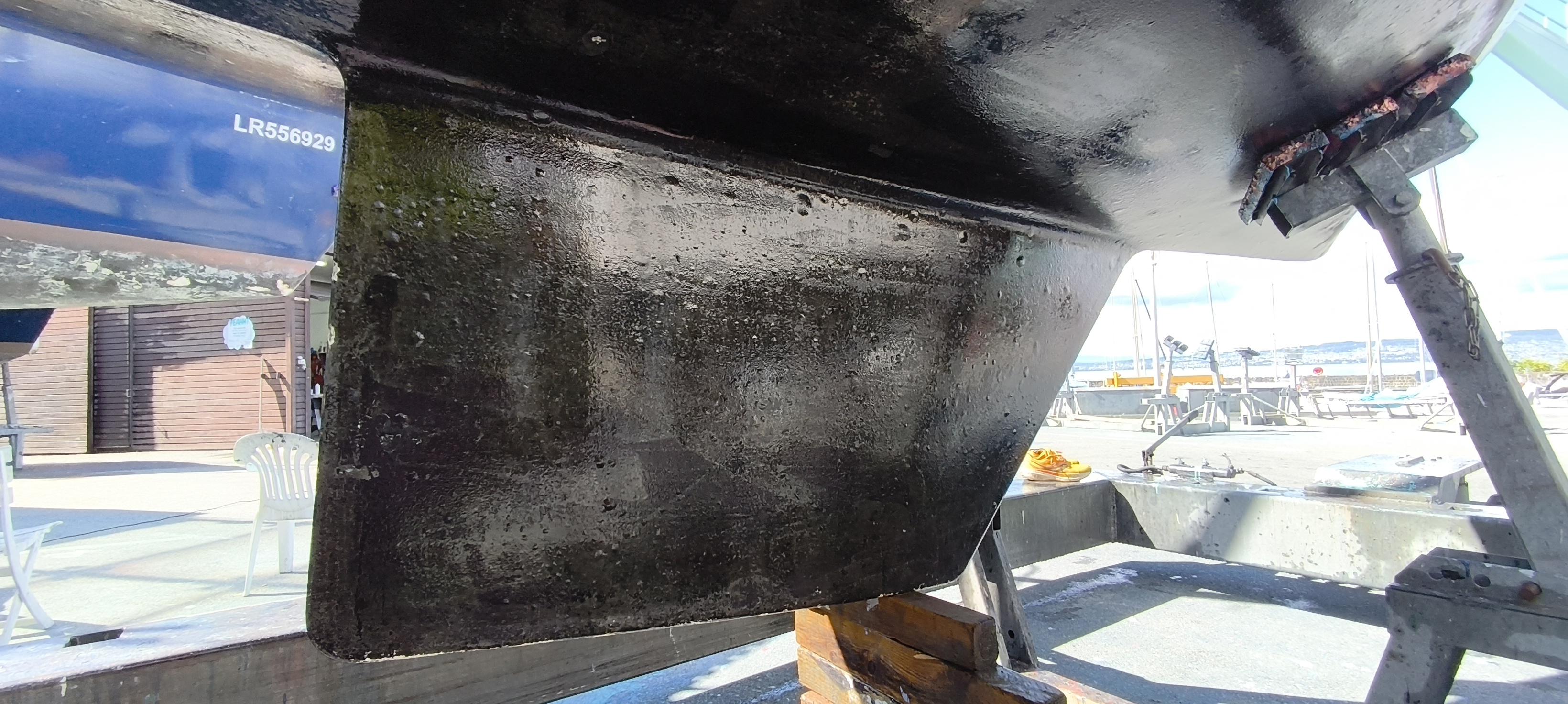

    J’en profite pour passer 2 couches de primaire sur la quille.
    Samedi :
    De bonne heure et de bonne humeur, merci au voisin de chantier qui a apporté les croissants

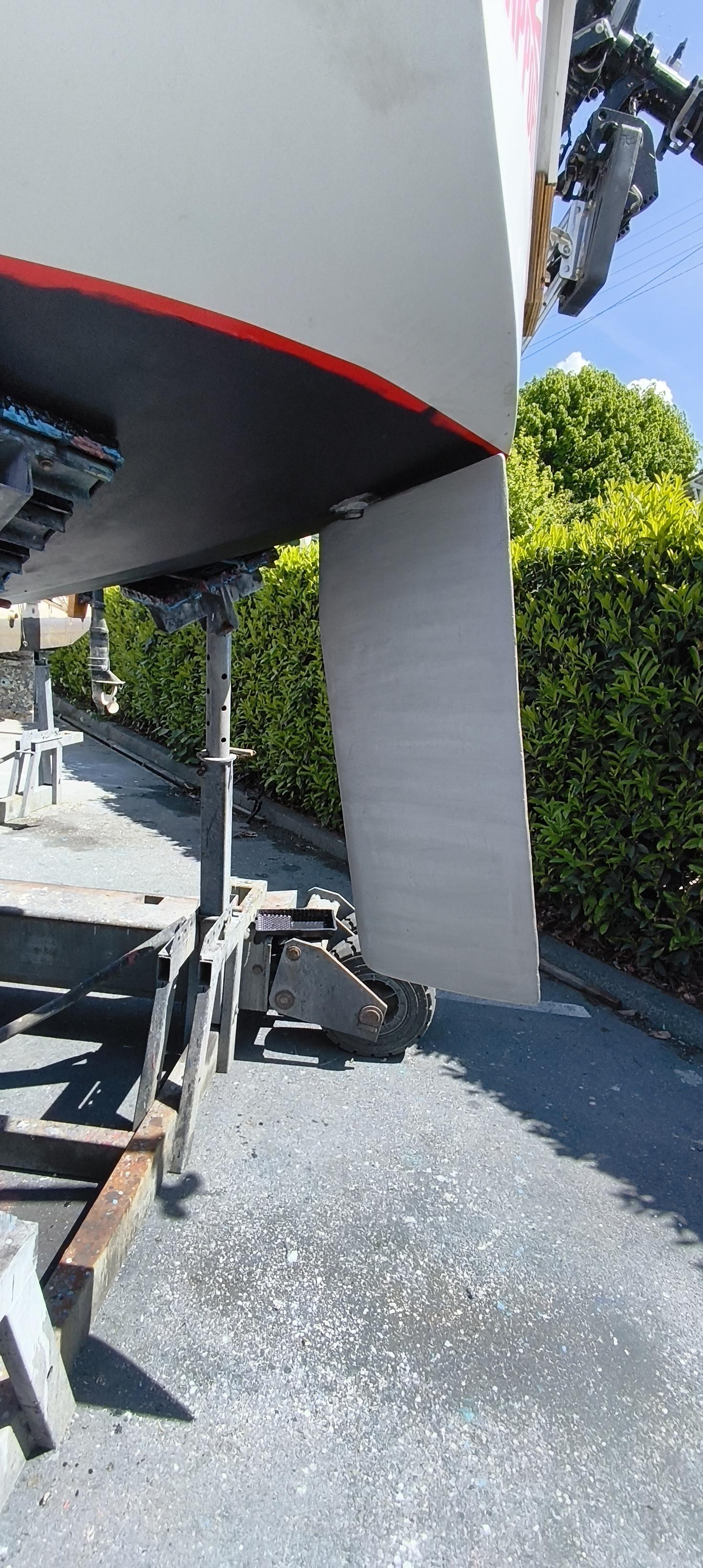

    Chacun attaque son bateau, je commence par ponçage du safran puis primaire.

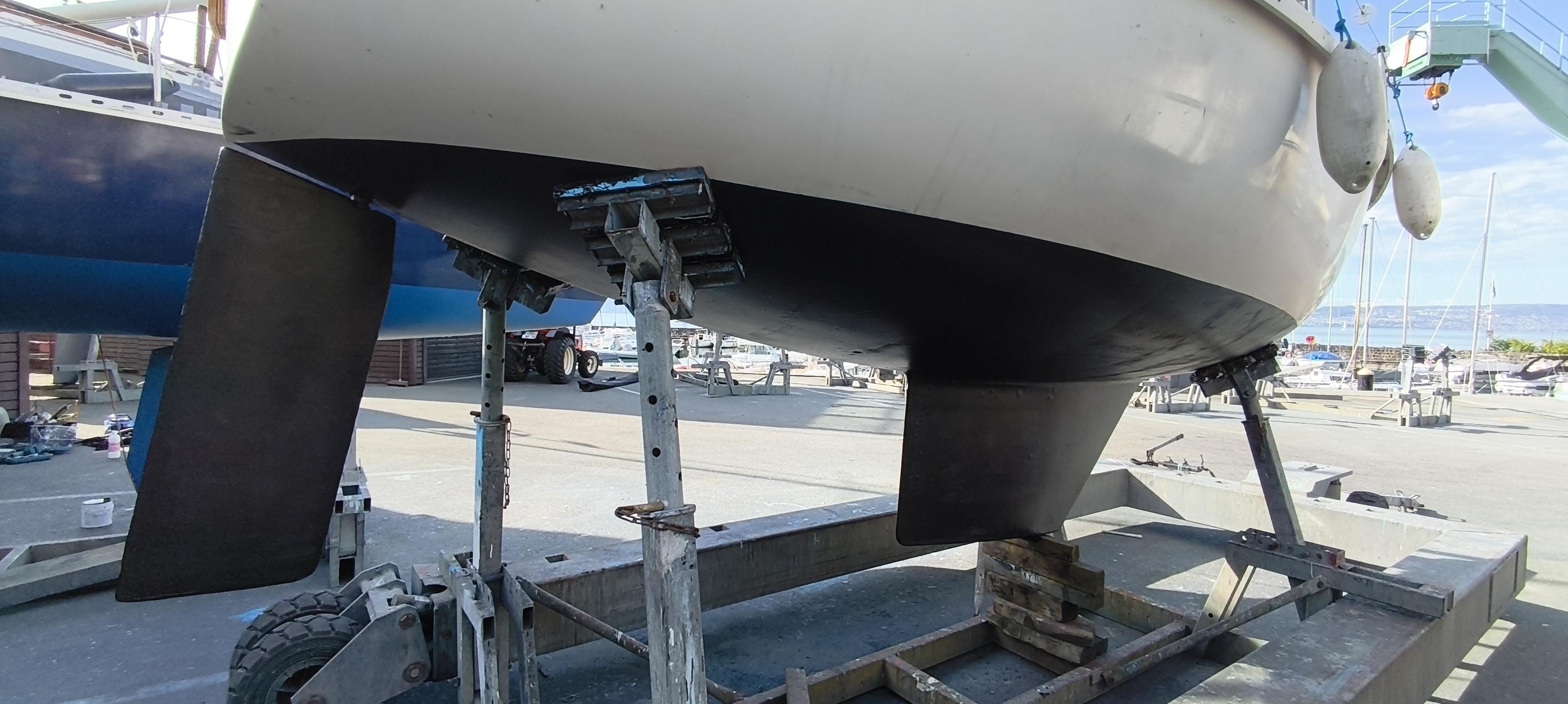

    Pendant que le primaire séche, 1ere couche d’antifooling sur la coque
    Puis avant d’aller manger 2eme couche de primaire sur le safran.
    Retour aprés avoir pris des forces, il fait beau et chaud tout a déjà tiré et sec.
    1 ere couche d’antifooling sur le safran.
    Vois deux / trois copains, on raconte des conneries, on va boire une tasse le temps que ça tire.

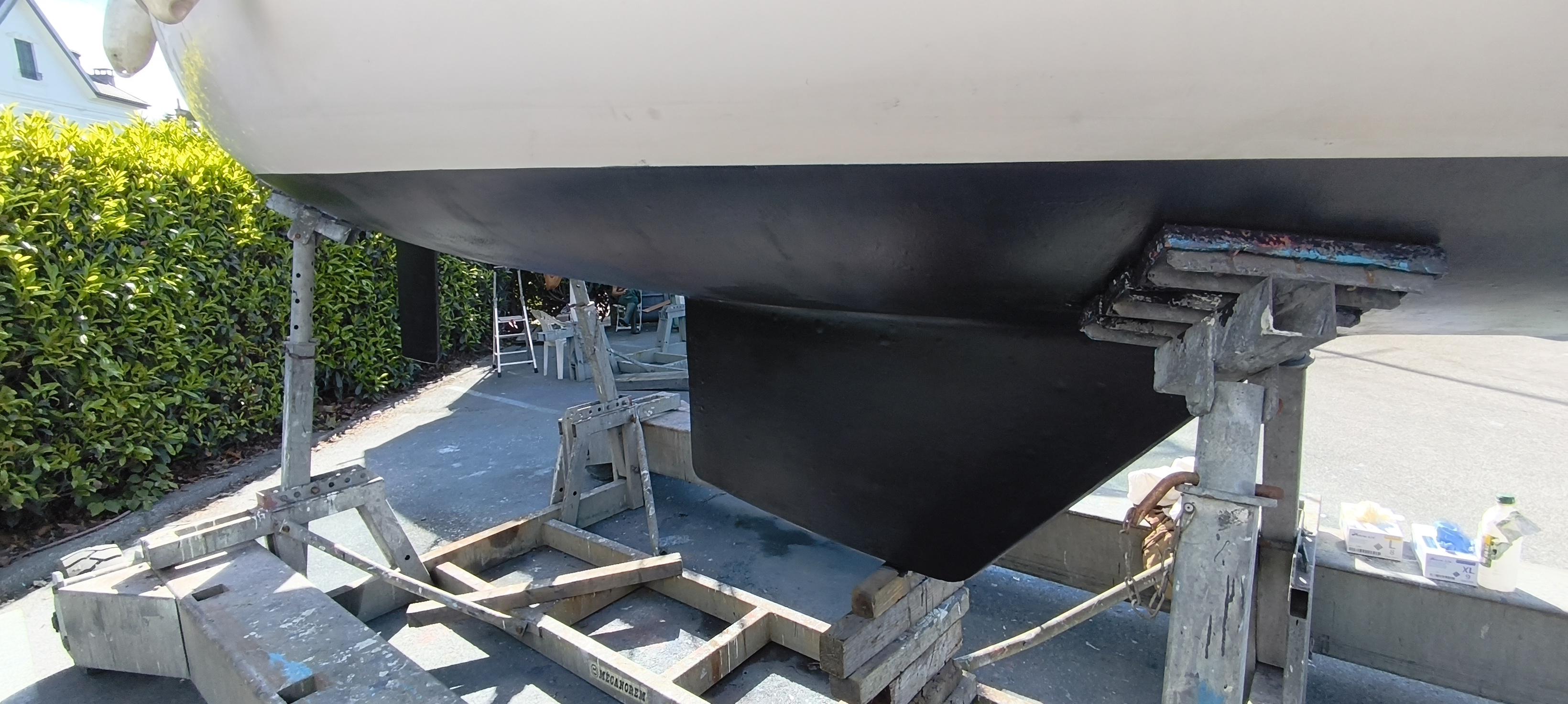

    On attaque la 2eme couche d’antifooling partout.
    Ce soir le pôt de 2.5L est vide et il y’a 2 couches partout.
    Il me reste un petit pôt pour sous les patins au relevage
    Donc autant l’entamer pour renforcer d’une troisiéme couche le safran et l’étrave.
    Avant remise à l’eau selon timing et météo trés incertaine : polissage de la coque.
    Mais au moins bien avancé avec le beau temps et le plus urgent est fait !
    Et une fois à l’eau : Opération Bout-Dehors (pas trop eu le temps cet hiver)
    Content du travail de mes 2 mains et pour un bateau plus vieux que moi il n’est pas si mal !

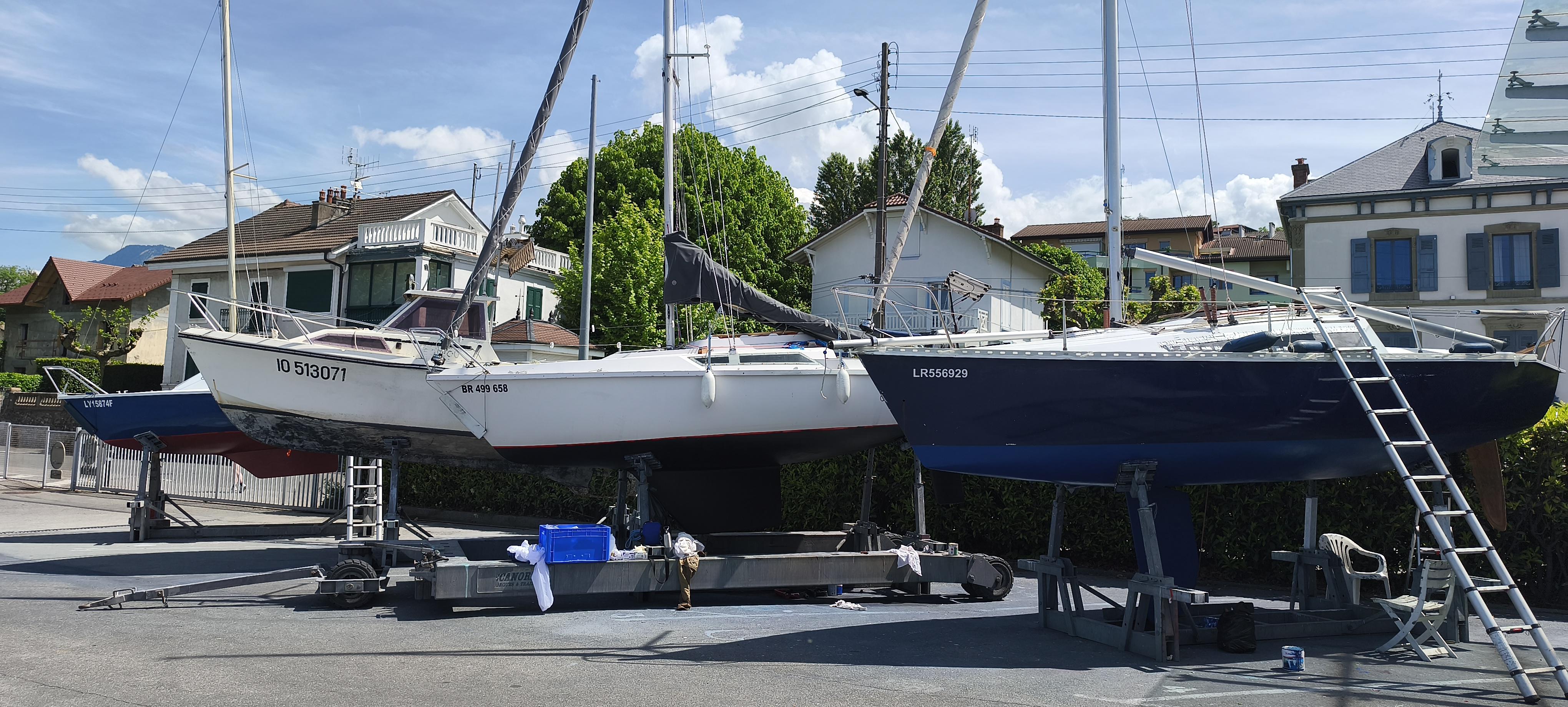

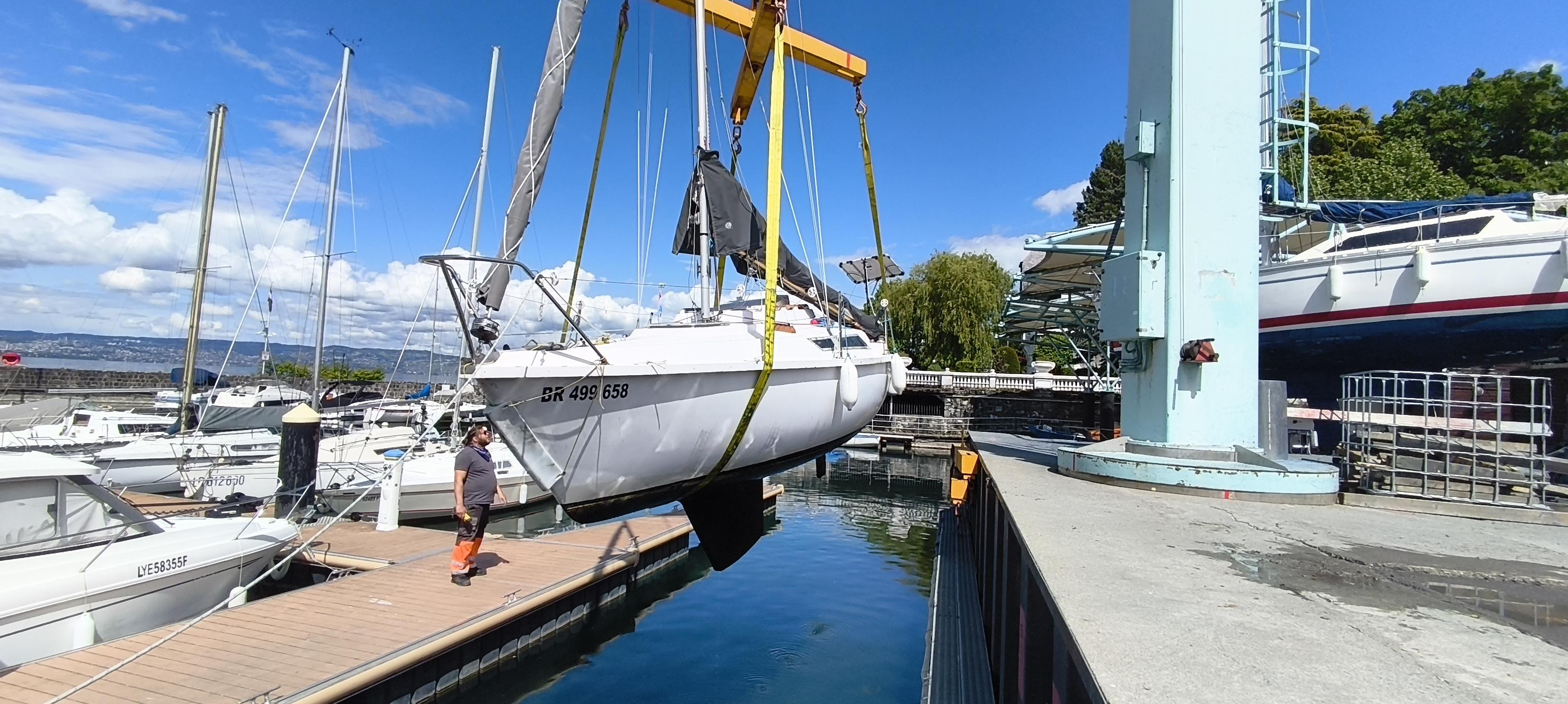

    Aprés un week-end et début de semaine trés pluvieux, j’ai pu terminer quelques détails avant la remise à l’eau qui a eu lieu ce matin !
    Tout s’est bien passé, dans la joie et la bonne humeur avec les copains.
    Y’a plus cas aller naviguer quand la météo sera plus clémente …. vent violent et lac déchainé aujourd’hui
    ET EN PLUS IL FLOTTE !
