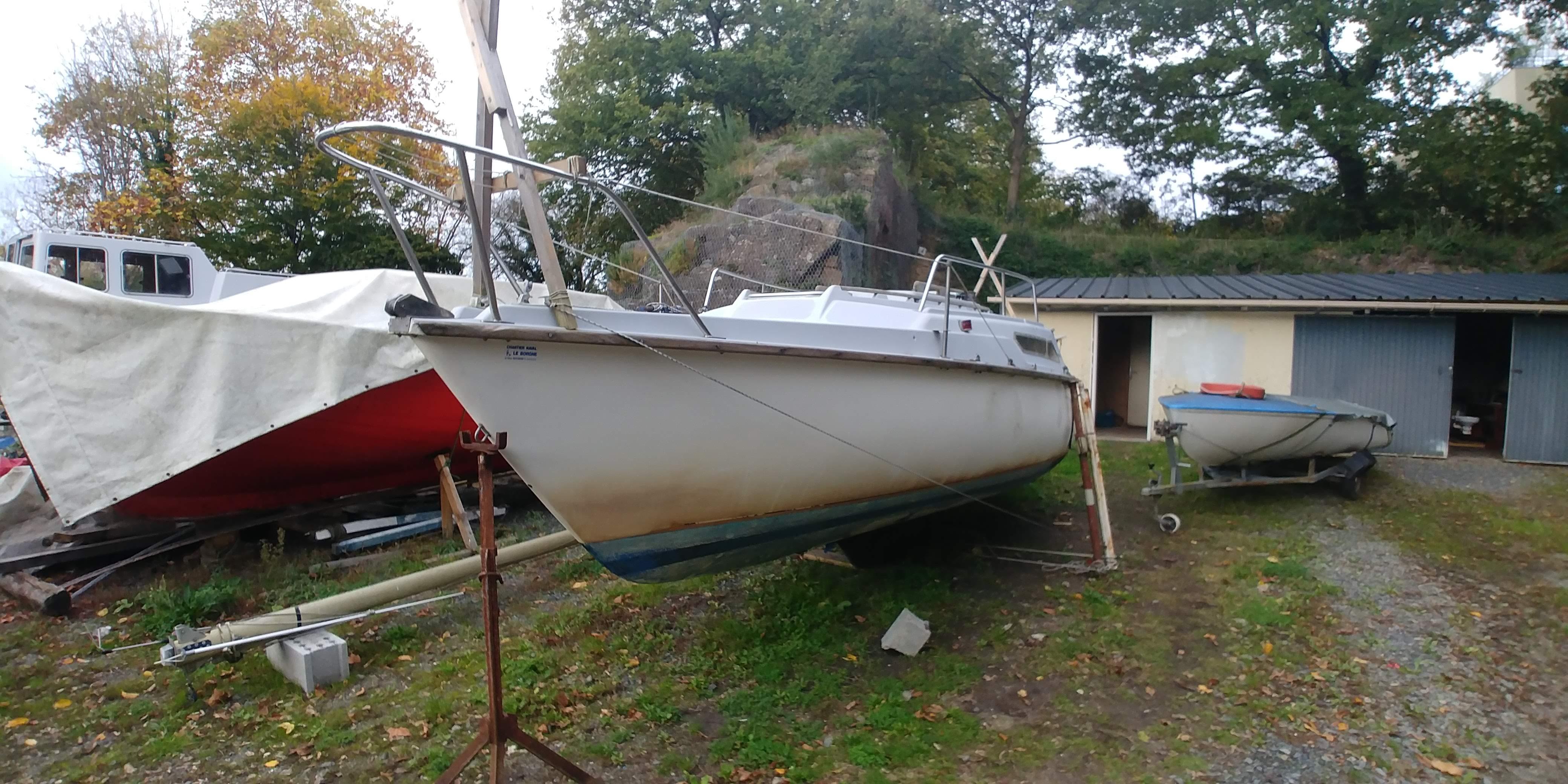

Une photo du calage sur un chantier pro : bers devant, derrière et béquilles :

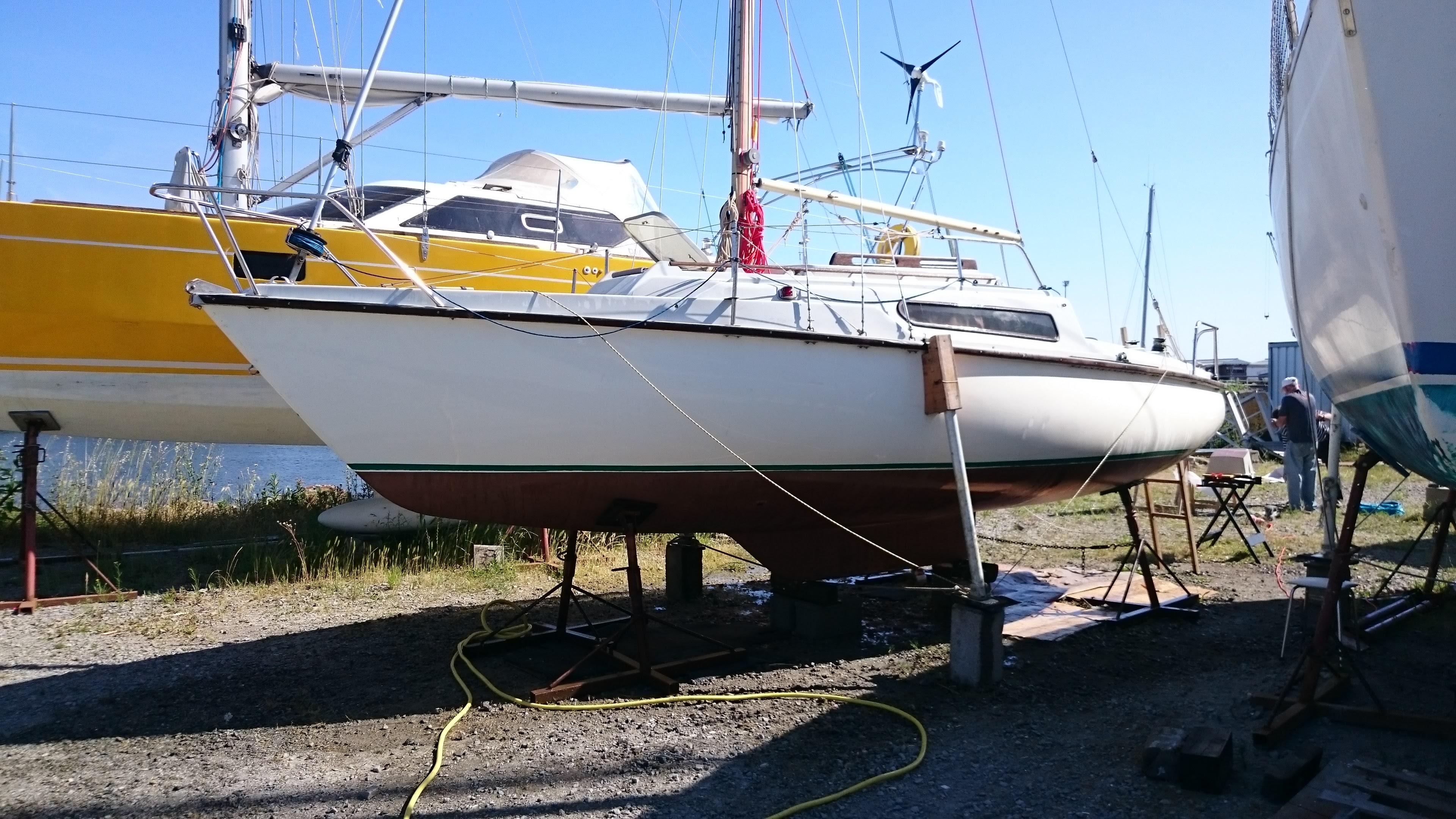

Une photo sur le chantier associatif où se trouve actuellement mon bateau : bateau posé sur son saumon, tenu par ses béquilles et des étais de maçon pour les assurer, j’ai aussi mis un support à l’avant pour éviter que le bateau ne pique du nez (c’est arrivé à un copain), c’est apparemment utile puisque je ne peux plus l’enlever actuellement, l’anneau pose totalement dessus un an après le calage initial
Normalement je dois aller recaler le bateau cette après midi pour le mettre plus haut et me permettre d’enlever les béquilles et sortir la dérive. Je poserai des questions au président de l’asso pour toi si tu veux (tu as jusqu’à 14h)
