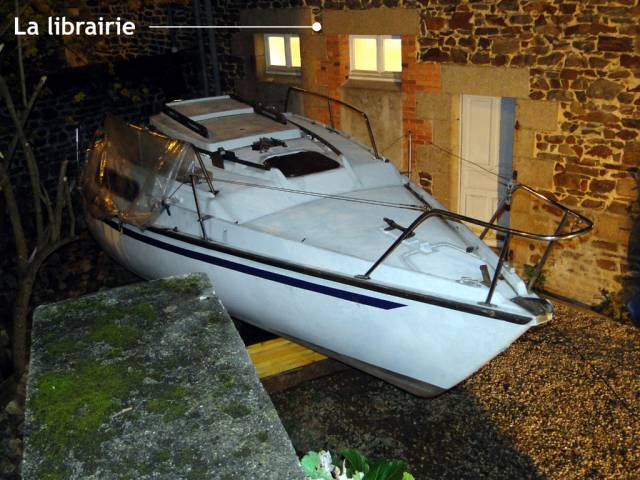

    Voici les dernières nouvelles du Calycé (Edel 4) qui est enfin arrivé à Fougères pour reposer au sec pendant tout les travaux de rénovation.

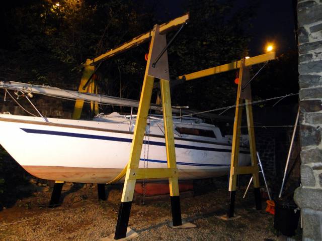

    Voici quelques photos oubliées lors du message précédent.

    Sympa les photos.
    Tu a fait un joli portique!
    #11245
    Arnaud CH
    Super portique Sylvain « chapeau » les travaux vont enfin pouvoir commencer.
    Nous attendons vite d’autre photo.
