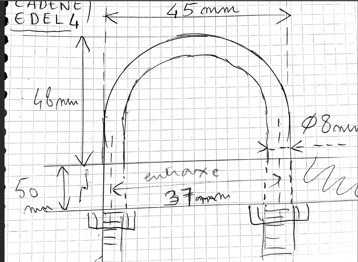

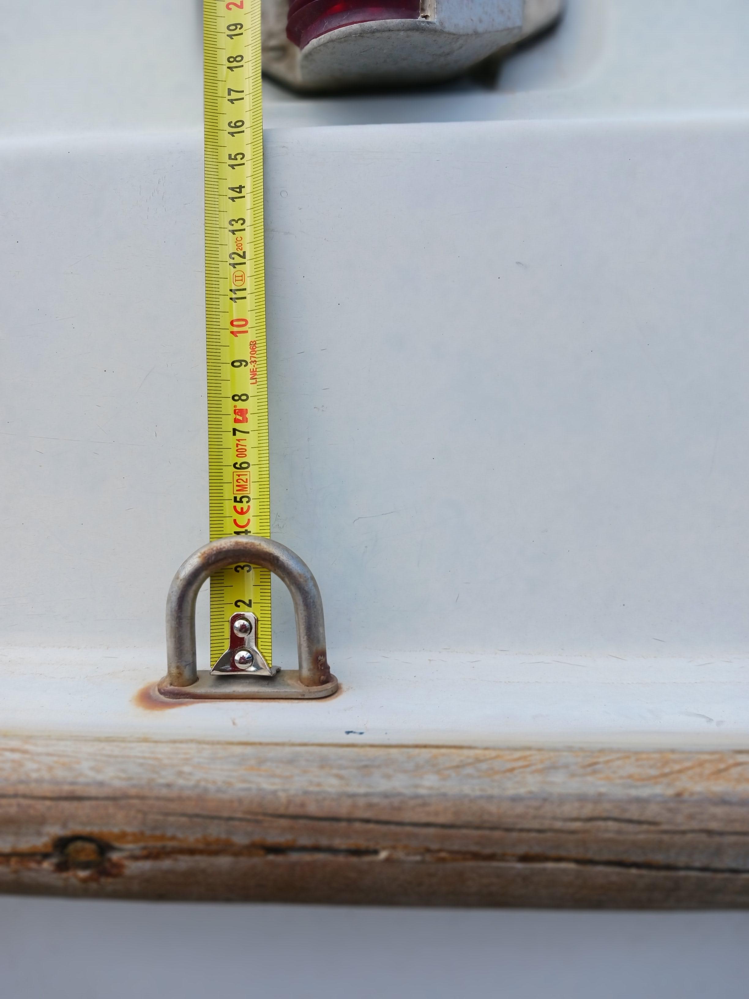

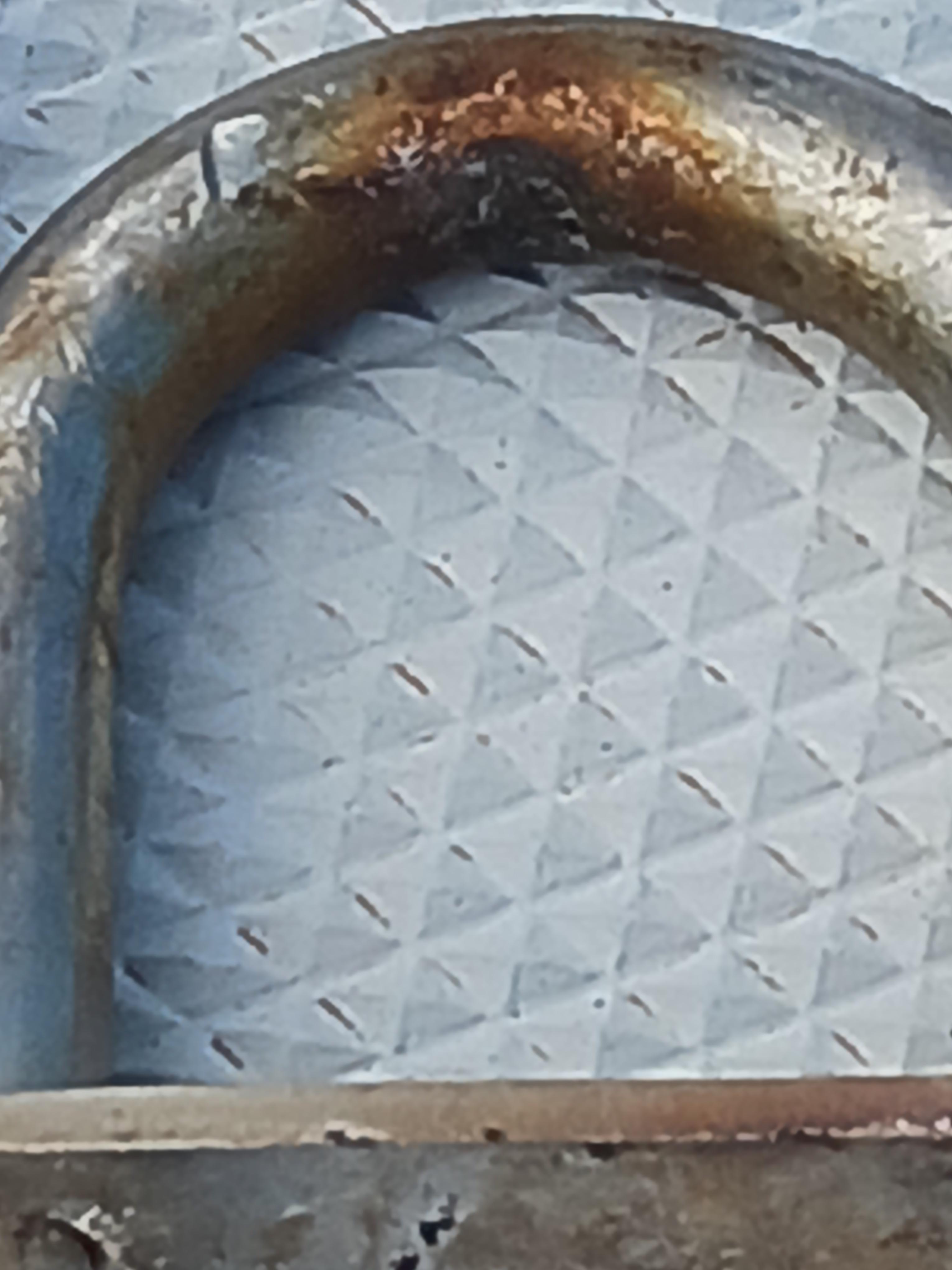

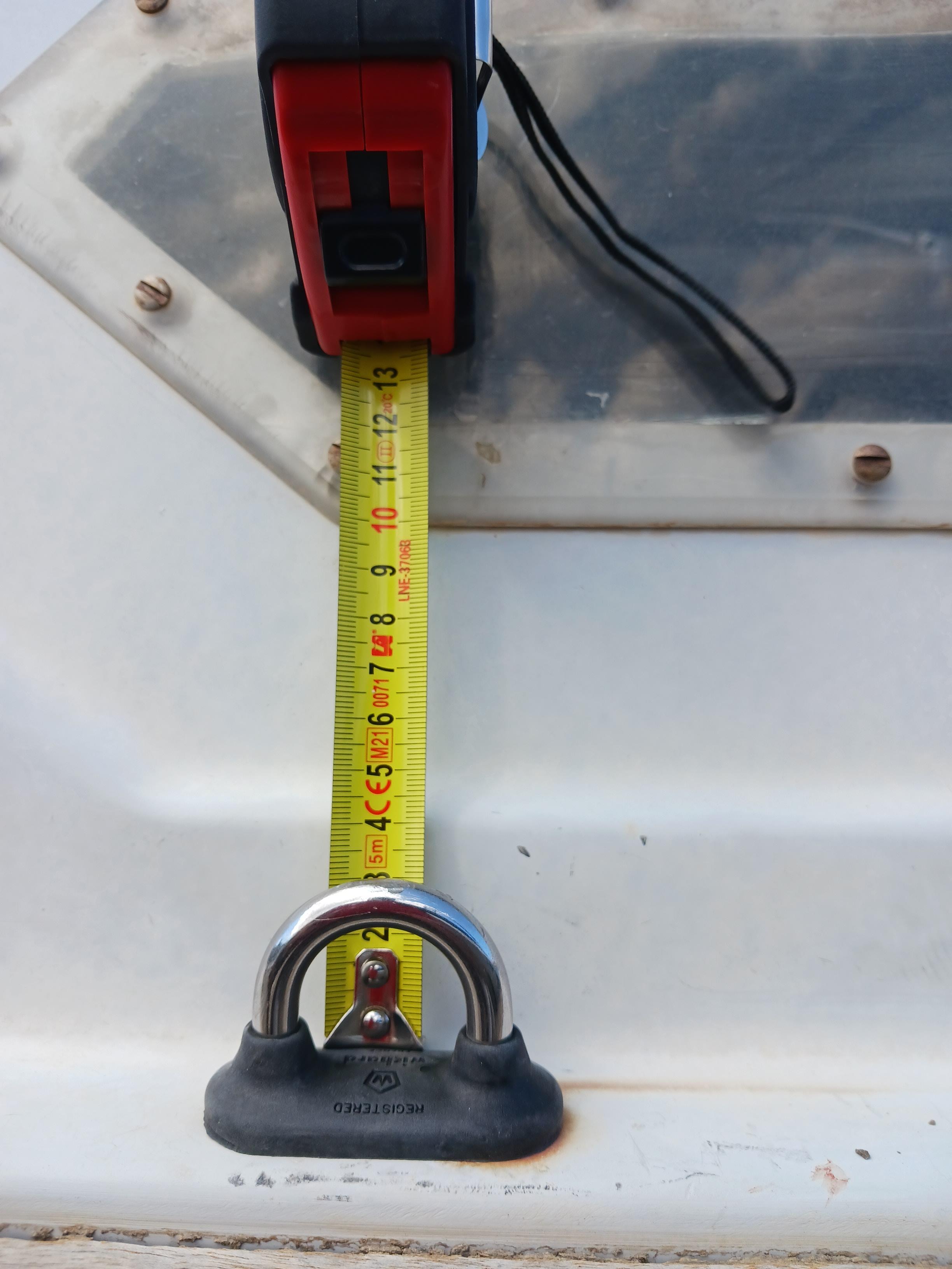

30 juin 2023 à 12 h 31 min #32044Bonjour,
ci-joint photos et côtes Cadènes EDEL4
*Les cotes au pied à coulisse
Je vais voir chez Accastillage Diffusion
30 juin 2023 à 12 h 48 min #32045Si tu trouves je veux bien un retour car je dois les changer pour l’année prochaine
30 juin 2023 à 14 h 17 min #32046Bonjour,
L’entraxe de 37mm, je l’ai trouvé par calcul :
45mm – 8mm,
n’ayant démonté aucune cadène pour l’instant, sachant qu’un problème peut empirer à cause de l’intervention du matelot !!! et la difficulté à desserrer des boulons (écrous) rouillés et potentiellement « enrichis » de sika. Pas envie d’utiliser la meuleuse, alors que mon matage est prévu pour la semaine prochaine (merci La Voilerie à Port-Leucate). Je préfère encore avoir des cadènes rouillées et en mauvais état mais qui tiennent!
C’est drôle, mais mes côtes ne correspondent pas tout à fait à ce qui est écrit plus haut ou plus anciennement dans ce fil, c’est une moyenne en quelque sorte! Alors sachez que ces mesures je les ai faites par force 6, certes, sur catway, mais bon, difficile de tenir en même temps :
– le pied à coulisse
– le téléphone
– le papier
– le crayon
– le bateau
alors que la tramontane souffle à 40 nœuds
Salutations édeliennes

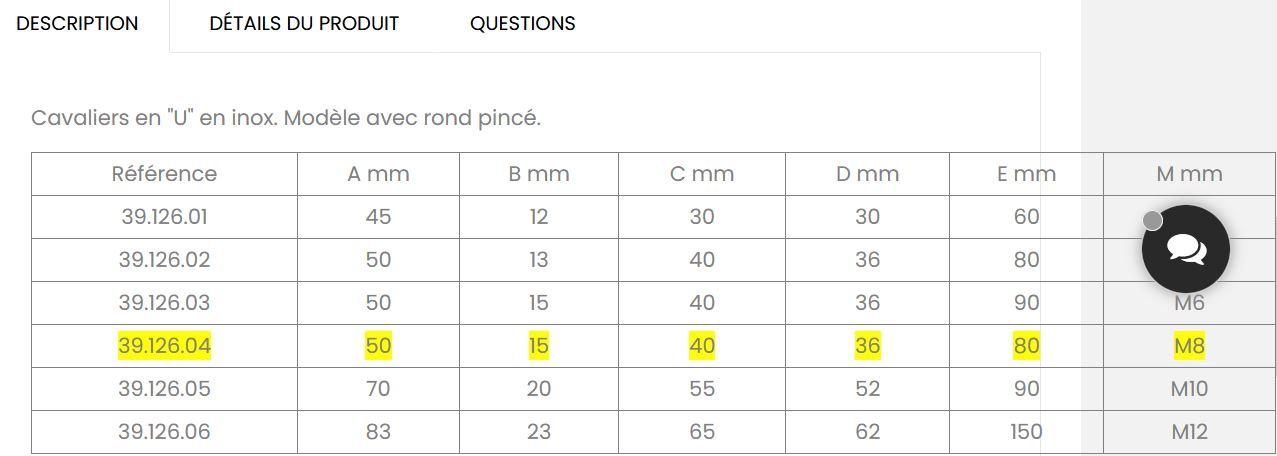

30 juin 2023 à 17 h 05 min #32047sur le site cité ci dessus: voilà ce qui correspondrait:

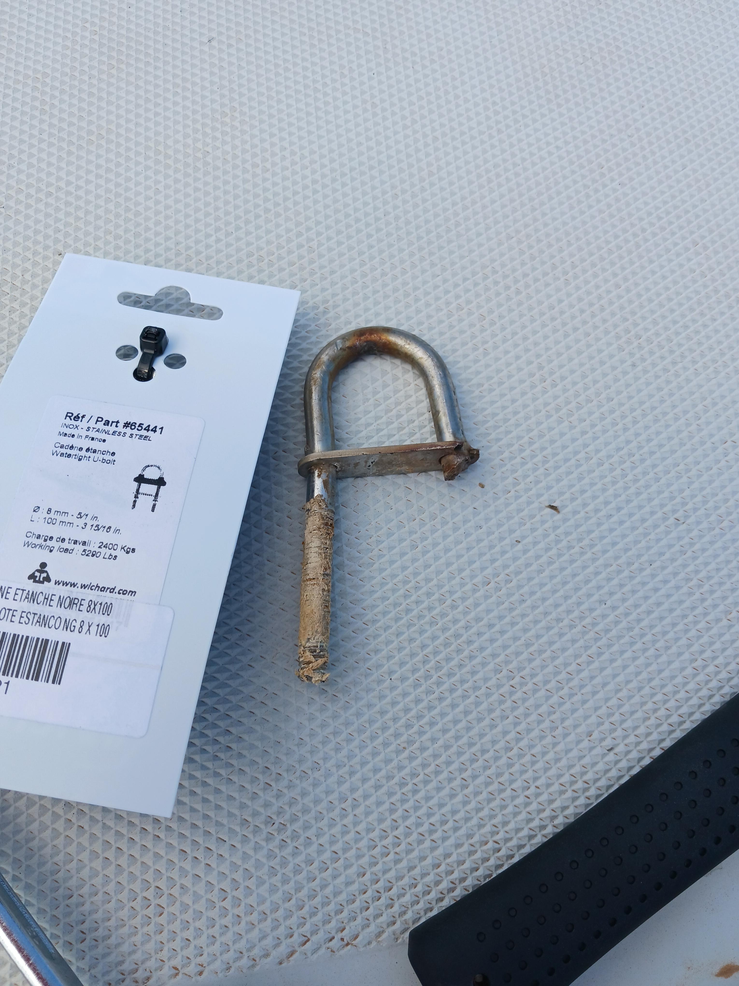

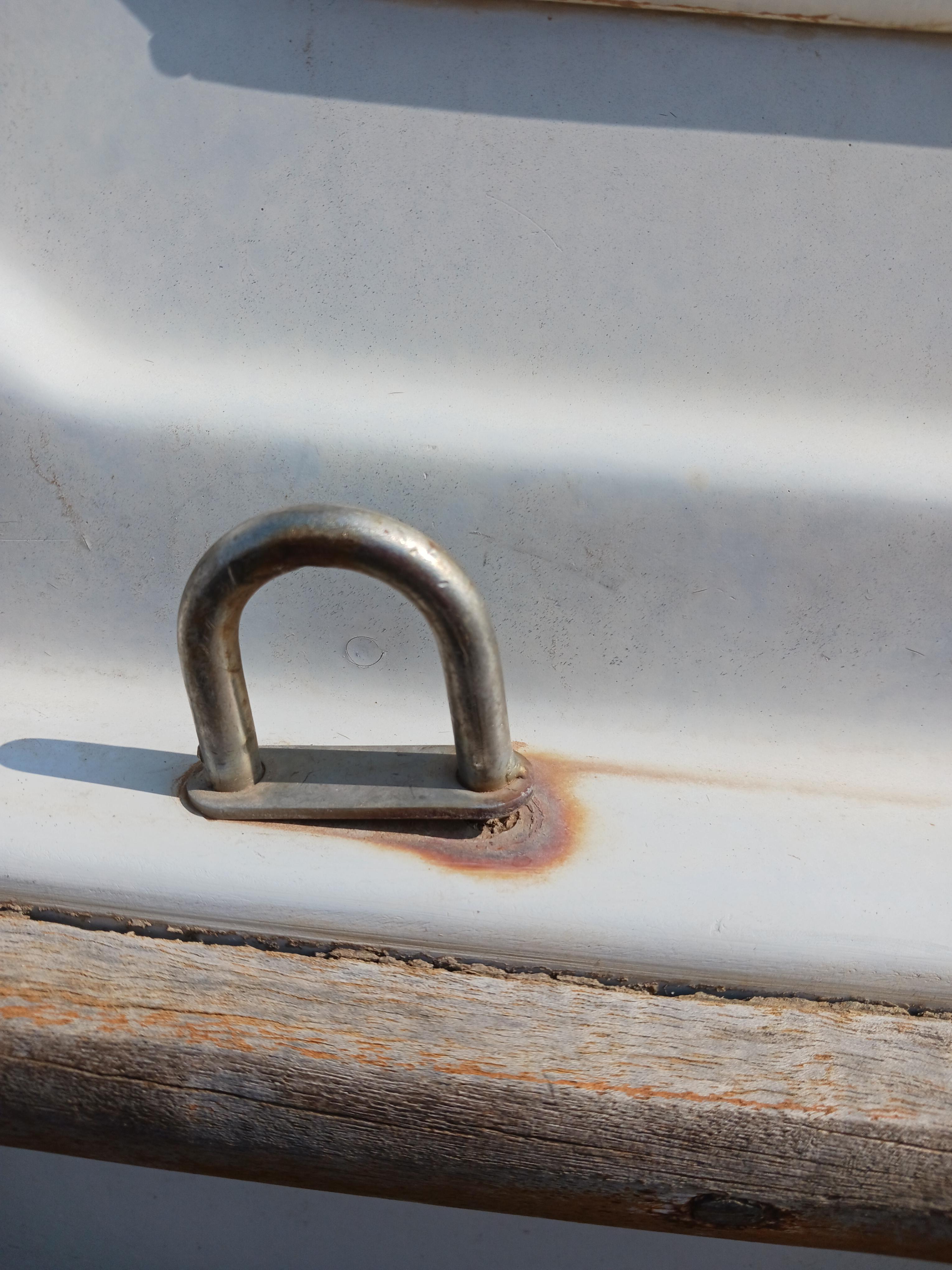

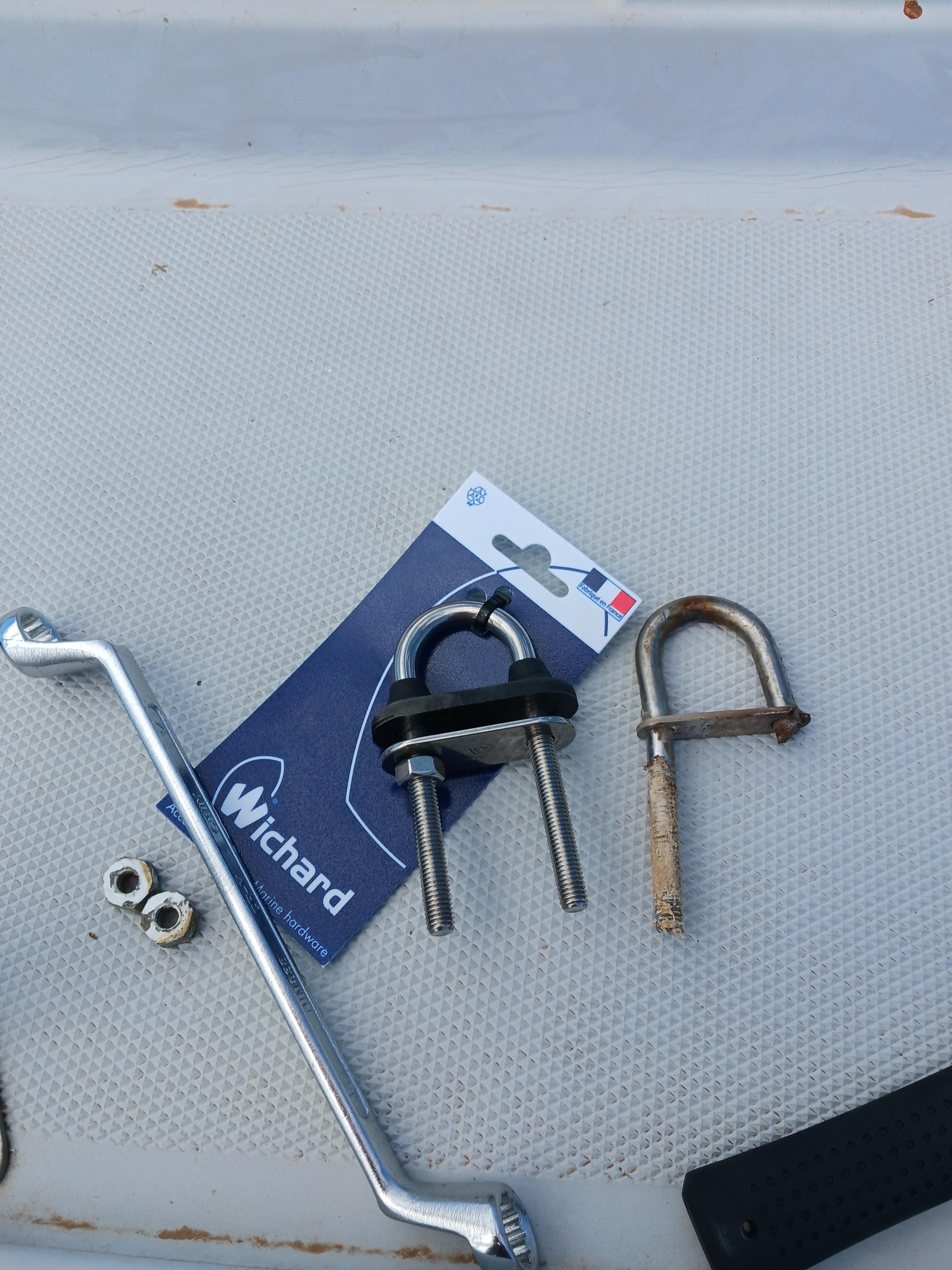

30 juin 2023 à 19 h 45 min #32048Bonjour,
J’ai trouvé mon bonheur chez Accastillage Diffusion :
– CADENE ETANCHE NOIRE 8X100, ref. A56021, prix : 18,6€
https://www.accastillage-diffusion.com/cadene-etanche-conf-a56009-1.html

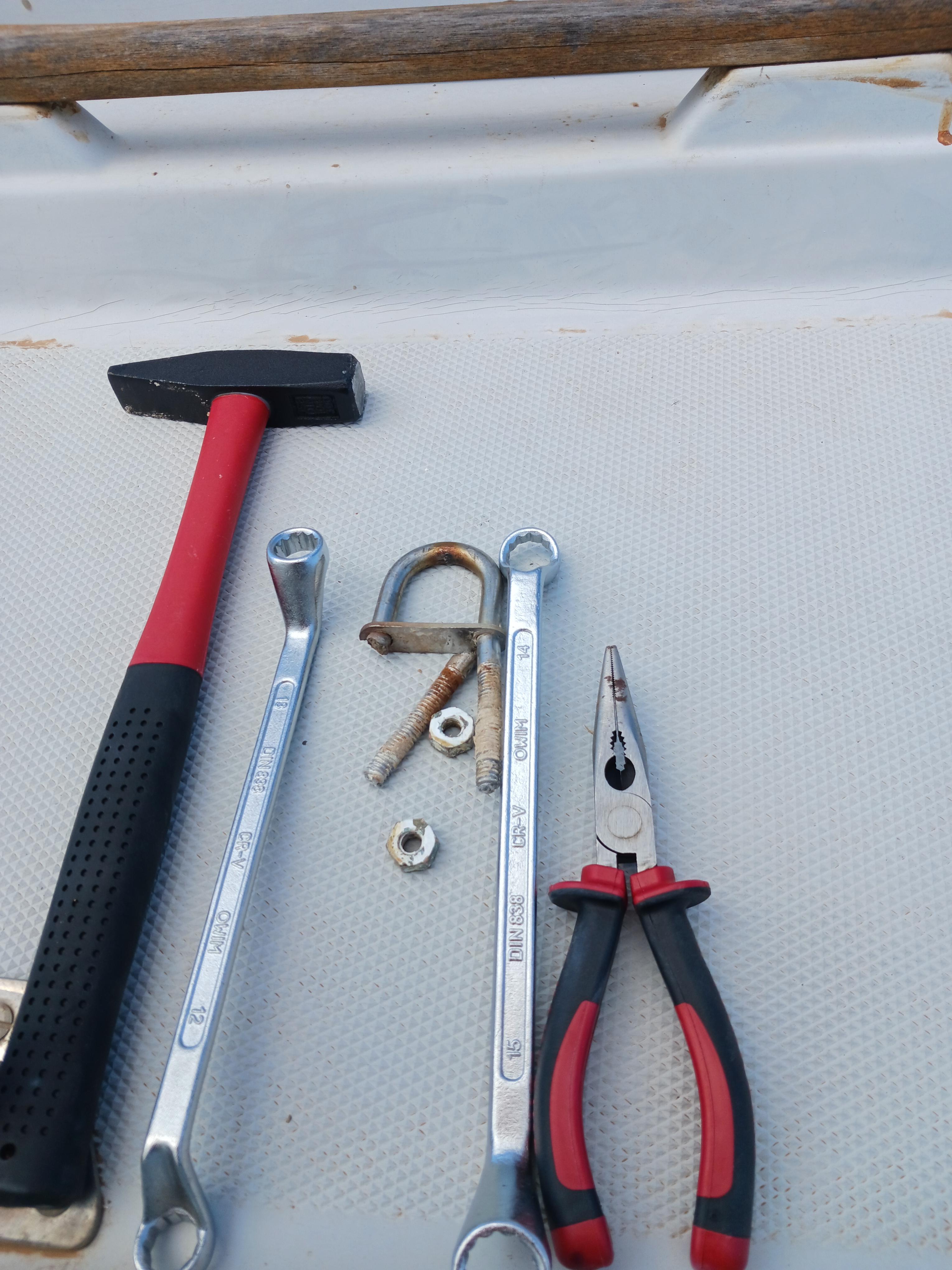

Pour démonter l’ancienne, j’ai eu besoin d’une clef plate de 13, d’un marteau et d’un chasse goupille, car un morceau s’est cassé à l’intérieur du liston.
Pour monter le nouveau, j’ai du forcer un peu au marteau. L’entraxe correspond. Par contre, la platine de dessous ne rentrant pas exactement (et tombant à l’eau finalement), j’ai mis des rondelles inox, et j’ai serré les 2 écrous avec une clef plate de 14.
Photos :

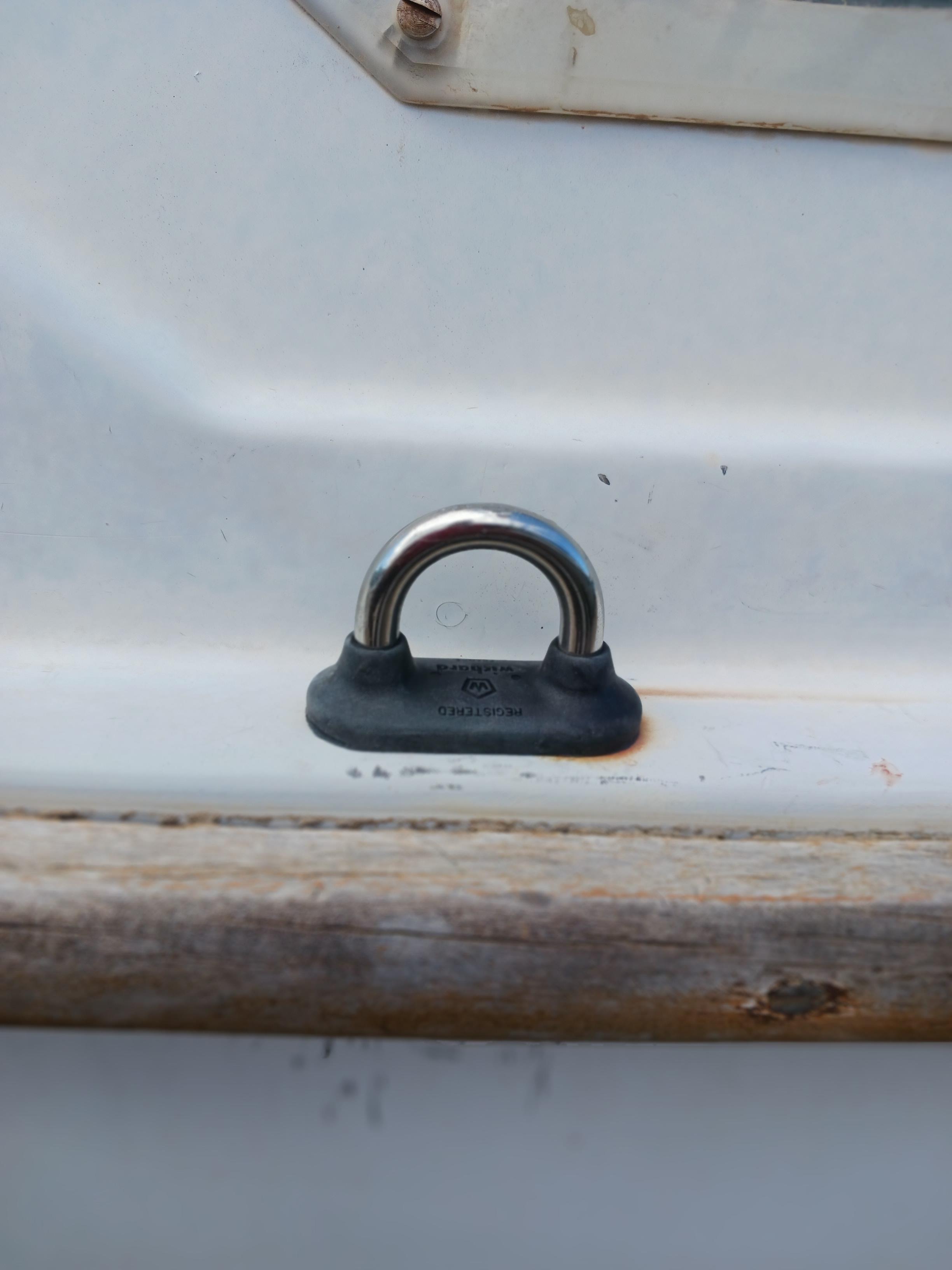

Il y a environ 1 cm de moins de hauteur entre la nouvelle et l’ancienne cadène :
Voilà c’est fini pour aujourd’hui. J’espère que ce post servira aux edeliens 4 désirant changer leurs cadènes.
