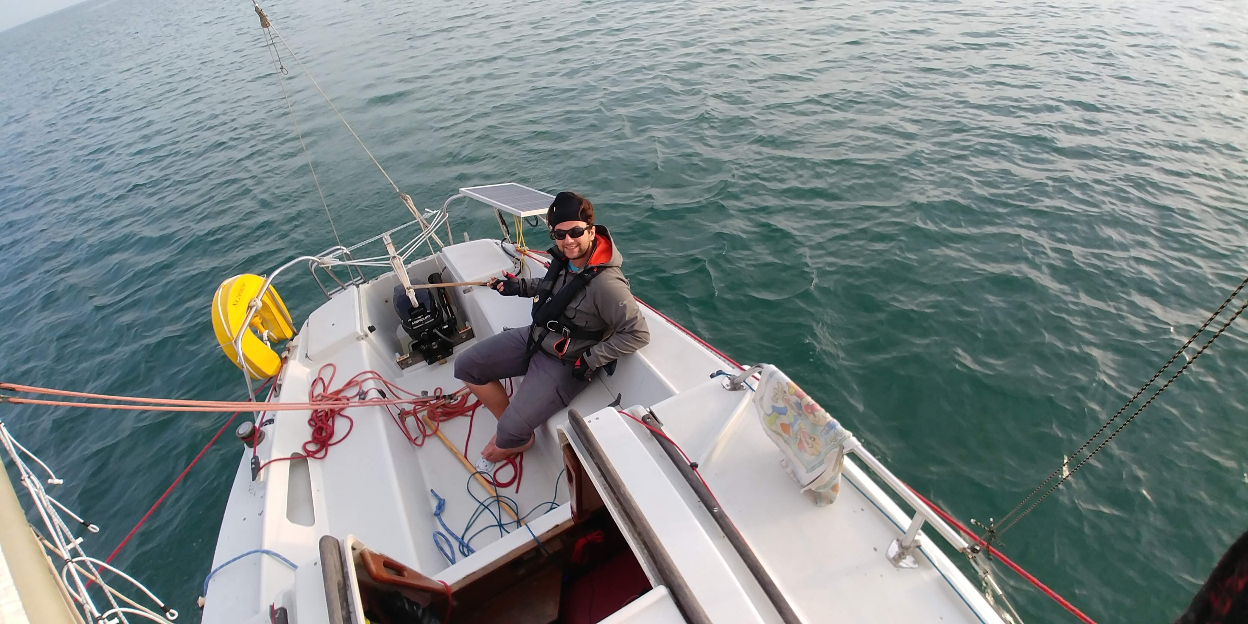

    Je vais essayer de te répondre sur les cordages que j’amène au cockpit (en espérant que c’est bien ta question, mais ta vidéo donne de bonnes pistes en ce sens :good: ) :
    • les écoutes (génois, spi)
    • la drisse de grand voile
    • la balancine
    Et pour ma part, c’est tout. Certains vont beaucoup plus loin et ramènent tout ce qui est au pied de mât dans le cockpit.

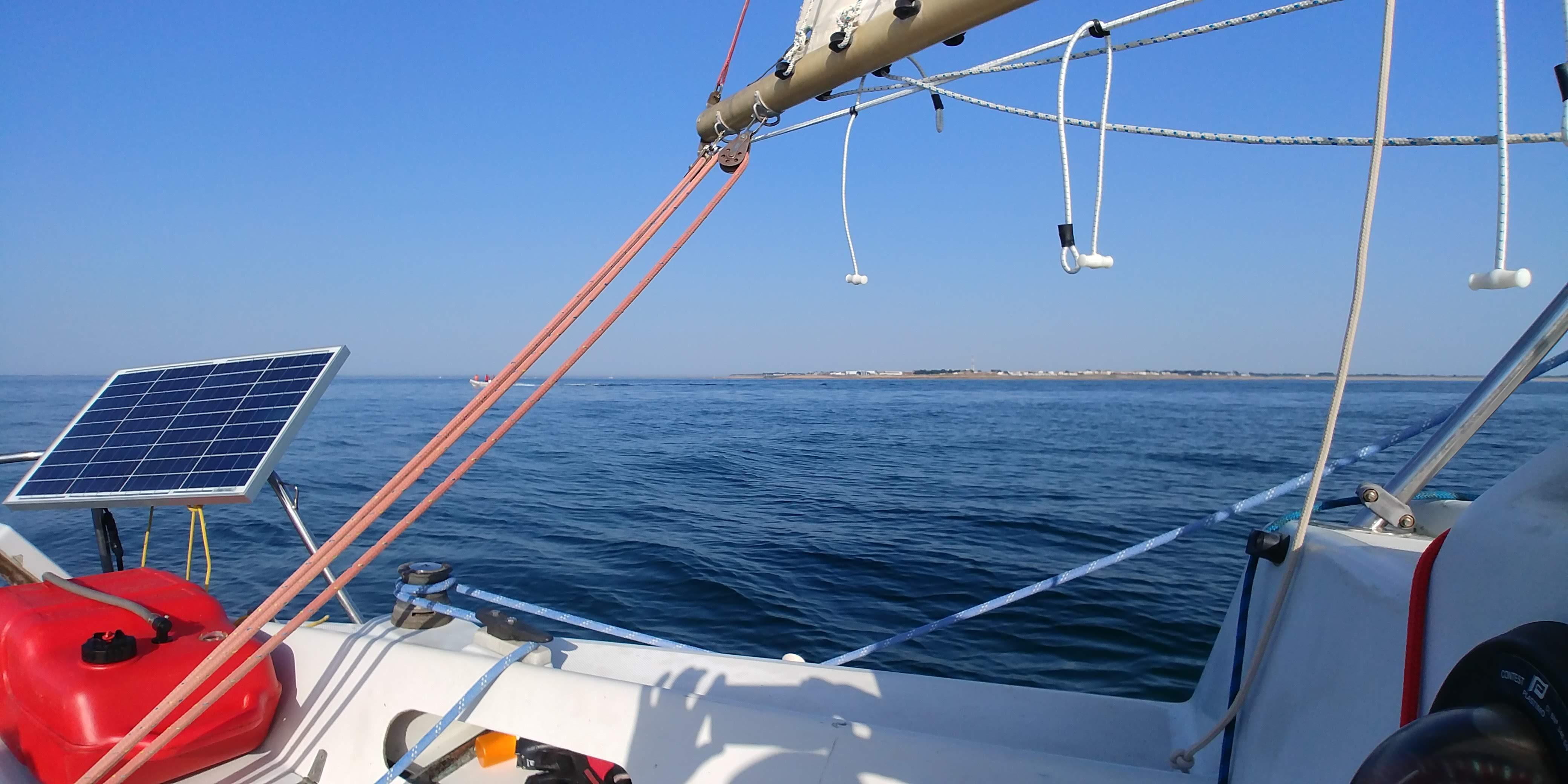

    Sur cette photo tu as en rouge à gauche la drisse de grand voile, à droite la balancine. Le bout bleu le long du balcon à gauche, c’est la drosse d’enrouleur.

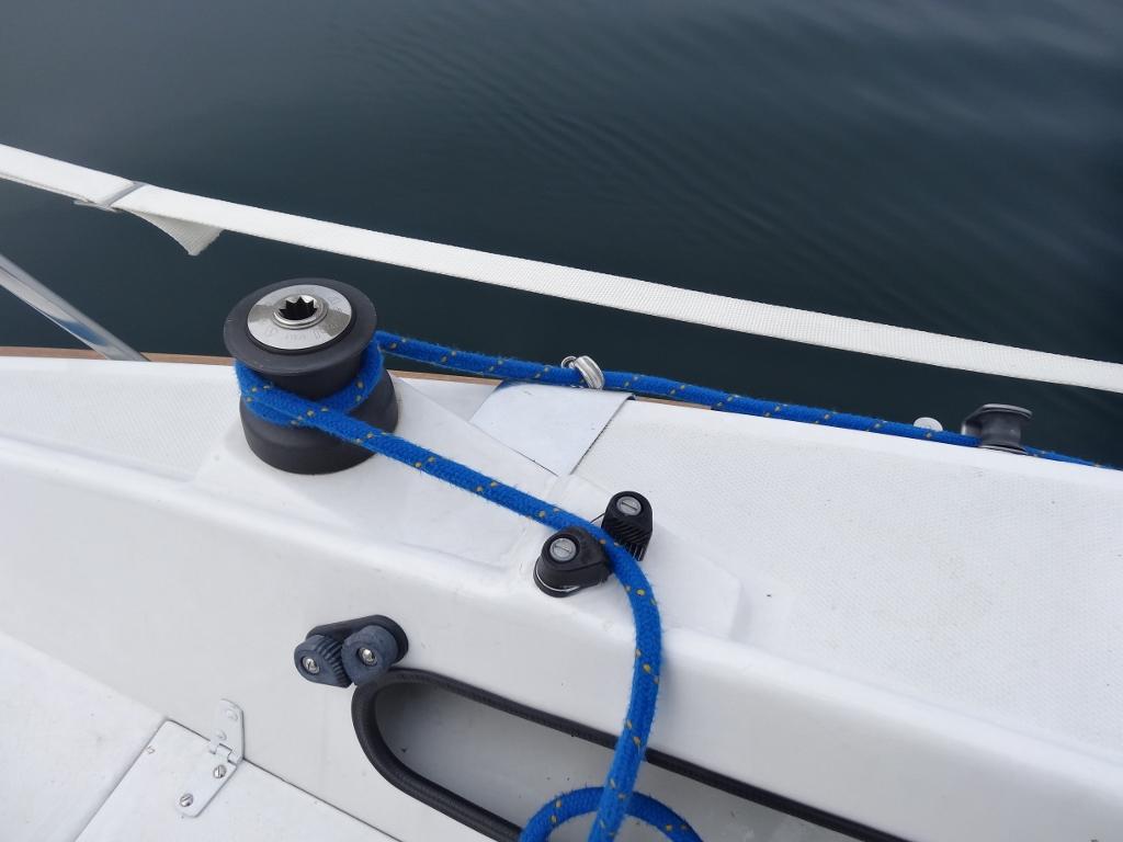

    Ici tu peux voir le chemin de l’écoute de génois (en bleu). L’écoute passe par la poulie du rail, va au winch et est bloquée sur le taquet (il y avait très peu de vent ce jour là, je n’ai pas eu besoin de la croiser sur le taquet). Je ne comprends pas sur ta vidéo à quoi peut servir la poulie qui est à la place du taquet sur mon bateau. C’est très curieux.
    « Dites bonjour à mon neveu (et à mon meilleur équipier) ! » :heart: En rouge le chemin des écoutes de spi, j’ai sur l’arrière du bateau, de chaque côté des poulies (un peu comme celles sur ta vidéo que je trouve bizarres). L’écoute passe dedans, passe par le winch et se bloque sur le même taquet que le génois.

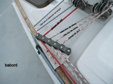

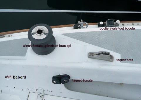

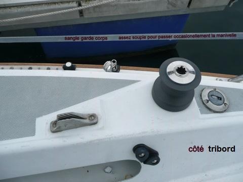

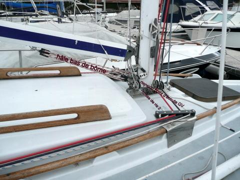

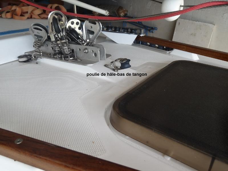

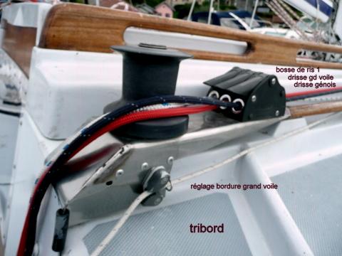

    winch écoutes babord
    winch écoutes tribord
    Ci dessus les winchs pour écoutes de génois et bras de spi

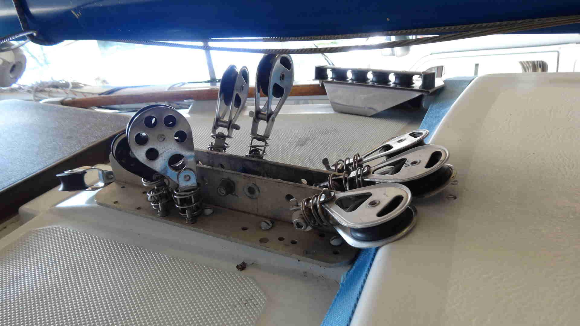

    platine des renvois de pied de mat
    le pied de mat
    renvois babord
    ci dessus l’utilisation du renvois côté babord
    taquets côté babord

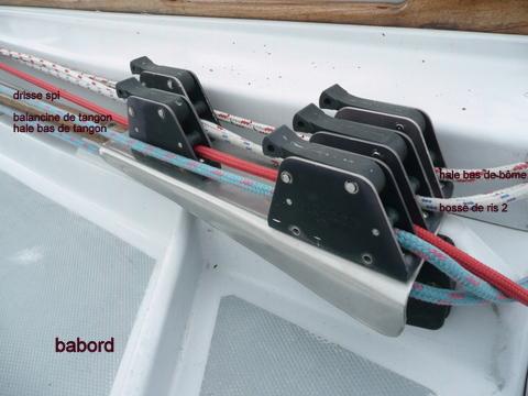

    taquets côté bâbord : drisse de spi-hâle bas et balancine de tangon- hâle bas et balancine de bôme-
    renvois côté tribord
    winch et taquets tribordTaquets côté tribord:drisses de grand voile et génois-bosse de ris grand voile
    vue c^té tribord
    voilà sans trop de commentaires : on retrouve la même répartition que sur ton bateau
    Les platines de support de taquet sont fixées sur la main courante.

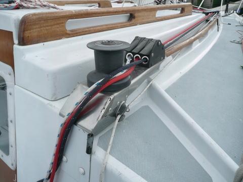

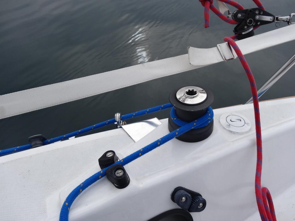

    montage actuel winch écoute:winch écoute tribord
    winch babord

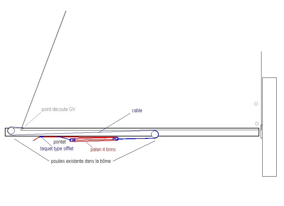

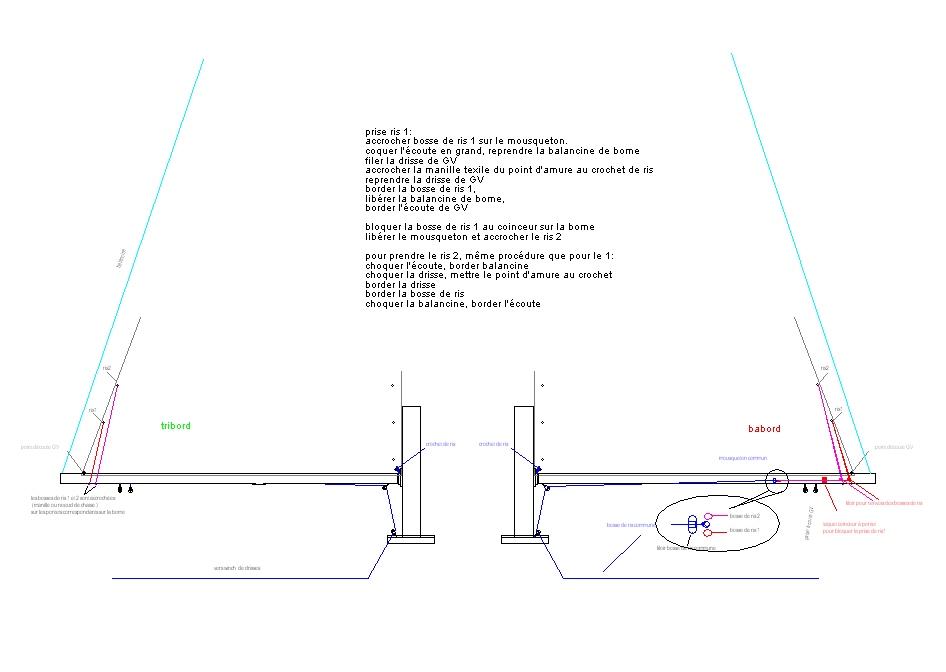

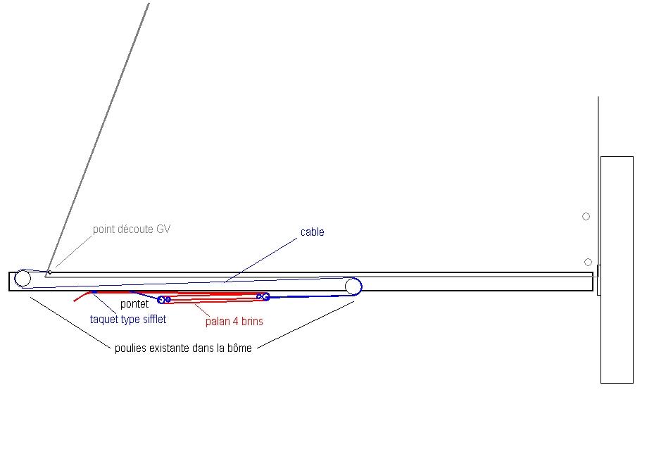

    pour info, j’ai remplacé la bôme d’origine par une bôme Selden, mais j’ai retrouvé un petit plan de montage des renvois sur l’ancienne:
    palan bordure GVpalan point d'écoute
    prise de ris
