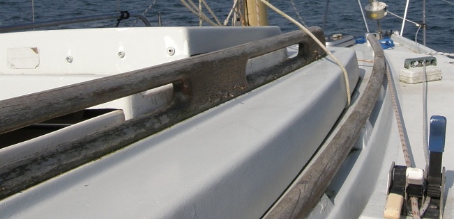

L’achat d’un bateau (d’un certain âge) implique des frais et des travaux… Après avoir retapé mon moteur, changer quelques cordages et poulies, changer la GV et récuré les fonds de cale, je voudrai m’attaquer aux boiseries : listons, mains courantes, barre et safran. Le bois n’est pas attaqué, mais il est temps de s’en occuper… Il est par contre très terni, et même en ponçant comme un sauvage, je ne parviens pas à lui redonner un bel éclat. Je me dis alors qu’un vernis n’aura pas un beu rendu. Je pensais du coup à peindre tous les bois avec une bonne peinture respirante et résistante aux intempéries… mais quel type de peinture utiliser…? Mono, bi…? Si quelqu’un est déjà riche d’une telle expérience, je prend les bon trucs et conseils avec attention et plaisir… merci d’avance.

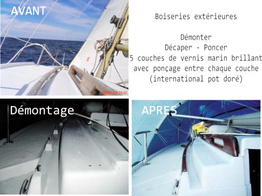

Pour ma part, les mains courantes, listons étaient dans un état similaire. Afin de pouvoir réaliser un traitement efficace, j’ai tout démonté (ça vient normalement facilement sur le pont, pour le liston c’est moins simple parfois).
Une fois tout démonté, j’ai décapé, poncer et bien dégraissé à l’acétone tous les éléments. 5 couches de vernis marin International brillant en prenant soin de poncer entre chaque couche. le résultat est surprenant et garanti, et tes boiseries vont reprendre les couleurs d’origine.
