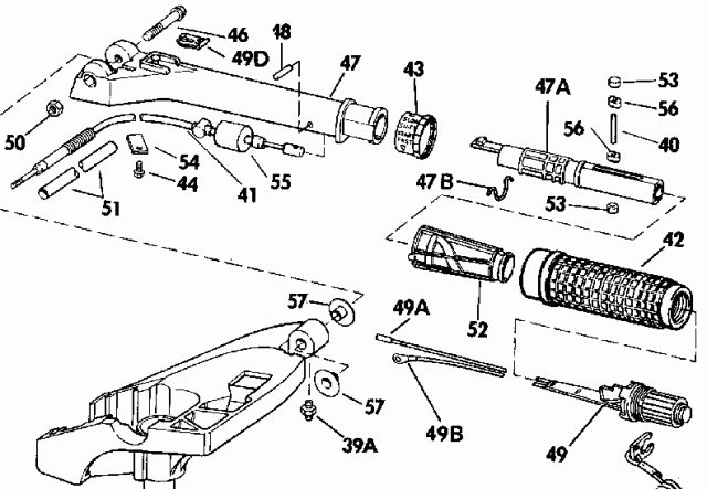

J’ai trouvé l’éclaté de la poignée pour voir s’il me manquait quelquechose, on ne voit pas de vis… Il y a bien la pièce 43 dont la désignation sur boats.net est « PLATE, Throttle control »:
et que je n’ai pas sur mon moteur :huh: Mais ça n’a pas l’air d’être un blocage, plutôt une indication de la position dans laquelle est la poignée? :dry:
11 décembre 2012 à 21 h 18 min #12578de mémoire, c’est la pièce 49 que tu dois tourner par raidir ta poignée
12 décembre 2012 à 12 h 52 min #12579Je suis allé essayer de tourner cette pièce 49, effectivement elle tourne, mais dans le vide et sans effet raidisseur sur la poignée. On sent quand même un petit cran passer à chaque tour, donc ça doit quand même être ça, mais cassé ou usé sur mon moteur!
Je tâcherai de démonter cette pièce à l’occasion pour en savoir plus, en tous cas merci de m’avoir orienté!12 décembre 2012 à 21 h 40 min #12580[quote= »jerethomas » post=9210]de mémoire, c’est la pièce 49 que tu dois tourner par raidir ta poignée
sur cette pièce tu arrête ton moteur avec le bouton en bout de cette pièce il faut tourner la partie entre le bouton et la poignée (autour du bouton)
13 décembre 2012 à 8 h 27 min #12581C’est bien comme cela que je l’avais compris, pas de soucis ;)
