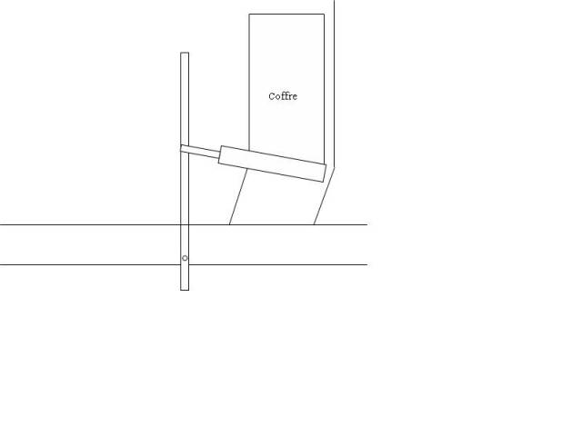

    j’ai récemment refait le safran de l’edel 600 ainsi que le barre. je veux installer le pilote que l’on m’a vendu avec le bateau (il n’a jamais été installé).
    J’ai positionné le pilote mais je ne peux pas respecter les côtes d’installations (460 mm entre femelots et accroche moteur et 589 mm entre fixation moteur sur barre et sur le moteur)
    En gros je peux en respecter qu’une seule. M’a préférence va à la cote de 460 sur la barre afin de ne pas trop faire forcer le moteur. Vous en penser quoi ?
    Ca va donner ça sur le bateau.
    Merci !

    Je ne te recommande pas la pose tel que tu l’as décris. Pour éviter de trop forcer d’un coté ou de l’autre ou encore (dans le cas que tu nous décris) d’avoir plus de manoeuvre d’un coté plus qu’un autre.
    Pour résoudre ton problème et respecter les recommandations du fabricant il existe tout un tas d’accessoires pour répondre à tous les cas de figure.
    Voilà un exemple qui répondrait à ton cas de figure :
    Amicalemement

    Merci Pascal, je connaissais les accessoires mais sur l’edel 600, le problème est que le pilote est plus grand que la distance entrele dossier du banc de cockpit et l’axe de la barre.
    Je pense que je vais le mettre perpendiculaire et ne pas respecter la cote entre les femelots et le point d’accroche de la barre. Il forcera un peu plus (bras de levier plus cours) mais il peut aller jusqu’à un bateau de 9 m et avec seulement 6 mettre, l’effort sera pas énorme.
