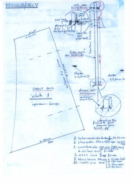

    bonsoir a tous
    je dois mettre mon bateau edel v en corps mort en vendée .j ai vu sur le site un plan de béquille les poteaux supportant le bateau font 40×40 en alu j aurais voulu savoir si c était suffisant.et quel poids dois avoir mon lest de chaine.
    MERCI d avance pour les infos

    bonjour
    et oui au corps-mort avec du marnage..et le bateau s’échoue.. mais le pb des béquilles : il ne faut pas qu’elles se tordent, ou se rompent et trouent la coque…l’important de mettre des bouts des béquilles vers l’avant et vers l’arrière ..attachées au bas des béquilles..mais celà n’empêche pas de se plier quand même dessous..si le bateau tappe par les vagues…j’ai vu ici sur le Bassin, quelques déboires.. alors la solution idéale pour un quillard ? qu’il soit d’abord dans une zone très abritée…le sol plat -non rocheux..le sabot ne doit pas être coupant -pour la coque si pb..pas de solution miracle ..à ma connaissance…
