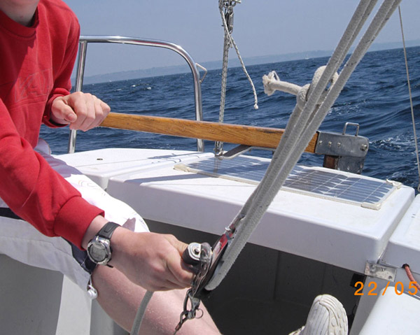

    parmi les heureux propriétaires d’un edel 4,y en a-t-il qui on un e barre franche relevable et si oui est ce bien utile? D’avance merci pour vos réponses et pour votre aide;)

    Relevable sur Nostress : Oui
    C’est extrêmement pratique pour 2 raisons :
    1) Quand tu veux manœuvrer et voire loin devant tu es obligé de te mettre debout. Le faire d’avoir la barre en mains à la bonne hauteur rend la chose plus confortable.
    2)Si tu veux pouvoir intervenir sur ton moteur tu es obligé de relever la barre ! sinon tu devras la pousser à fond sur tribord ou bâbord avant de pouvoir soulever ton capot de puits moteur :blink:

    Mon Edel IV a une barre non conventionelle, c’est à dire quelle est équipée d’une barre d’Edel II.
    Elle est relevable partiellement, avec un débattement de 20-30 degrés.
    Je ne sais pas si c’est comme ça d’origine sur les Edels II… il y a eu tellement de modifications sur mon bateau. Quelqu’un sait ?
    Je pense que la relevabilité est importante, (voire indispensable) car je suis toujours debout en manoeuvrant à l’intérieur des ports. Le rouf de l’Edel IV est haut et je vois mal en étant assis.
    Je suis d’ailleurs entrain de refaire ma barre et je vais profiter d’augmenter le débattement vers le haut. Le débattement actuel est tout juste limite suffisant pour que je puisse tenir la barre en position debout.
    Le capot moteur est aussi tout juste limite enlevable.
