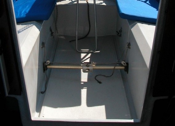

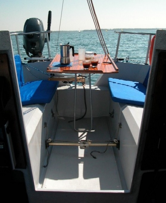

  • #9583
    J’espère que cette fois ce sera la bonne!
    #9585
    #9586
    tatetsam
    merci beaucoup

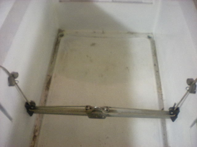

    #9588
    Voici j’ai recadré un détail. Le rail est simplement fixé de part et d’autre sur les paroies des coffres.
    #9589
    tatetsam
    merci merci …je dois partir car j’ai un rendez vous….je te recontacte…apres avoir bien regardé tes photos

    #9598
    nico300g
    voici le montage j’espere que ca va t’aider

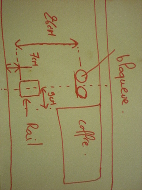

    #9600
    nico300g
    les cotes
    #9601
    tom 39
    bonjour,je vais changer ma barre d’ecoute sur mon edel 4 pour le remettre à la meme place(photo aralda)quelqu’un pourrais me donner l’adresse d’un fournisseur ou je pourrais trouver la barre ,le chariot mais surtout le systeme de fixation en latérale(coffres)on trouve beaucoup d’autres systeme ,mais en fixation verticale
    merci de votre aide

    #9602
    tatetsam
    merci pour tes photos et ton plan. Je vais l’etudier et te tiens au courant
