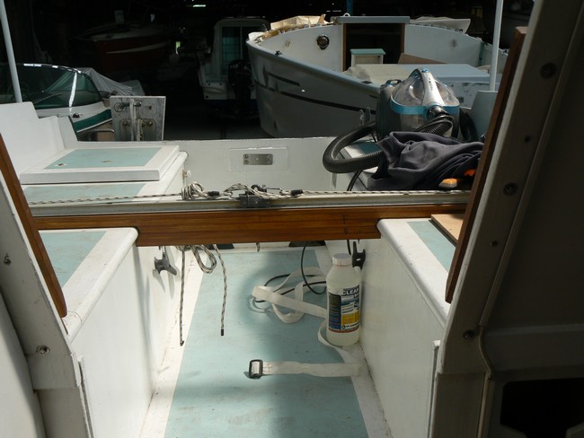

    #14368
    julot
    Bonjour ,
    Moi c’est avec du contre plaqué marine de 15 mm ( Italien de très bonne qualité )
    Et en plus elle est démontable .
