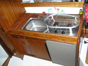

    bonsoir
    je me pose une question qui est de savoir si je remonte le systeme d’origine de rechaud sur balancine, ou es ce que je met en place un combiné evier+rechaud, en fixe. sur mon edel 665, mon combiné fait un ensemble plus sympa que le pauvre rechaud sur sa balancine.
    Je pose cette question qui peut paraitre idiote, mais je n’ai aucune experience de navigation sur edel, et ne sais pas si c’est jouable

    j’ai monté un ensemble évier et deux feux il y a dix ans…Avec le frigo sous le feux…J’ai simplement mis un plat alu autour des feux à la dimensionde la poele et d’un casserole…
    Il ne faut pas rêver, quand cela bouge vraiment trop, c’est sur le pouce, ou t’as pas faim. La balançoire, c’est pour amuser les gamins…

    Nous avons choisi cette solution pour deux raisons. Je dis nous car c’est Christiane qui fait la cuisine et elle voulait deux feux. Pour ma part je voulais un frigo pour boire frais…
    Le plat en alu qui retient les casseroles est ovale avec un petit rayon d’un côté et un plus grand de l’autre. Nous avons choisi les récipients, poêle, casseroles, cocotte minute et la bouilloire, en fonction de ces deux diamètres. Quand cela bouge trop au mouillage, on met deux casseroles l’une bloquant l’autre, rien ne s’est jamais renversé. La bouteille de gaz de 3kg est sanglée dans le bas de la penderie.
