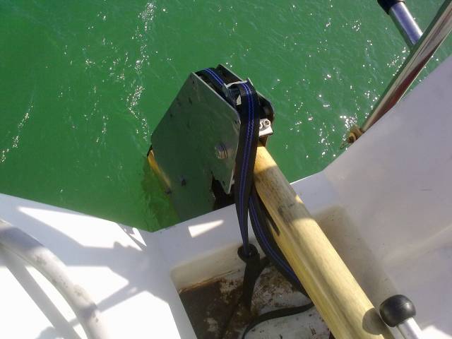

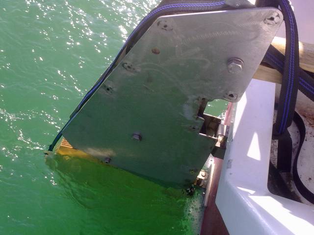

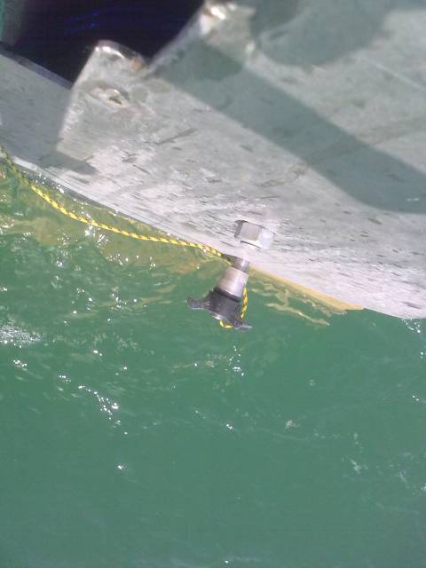

    j’en profite pour mettre des photos du bateau et vous montrer le safran tout neuf:
    Les flasques en inox aero 3 mm découpe laser et soudage TIG, on a gagné 3 kilos par rapport à l’ancien a alu qui était énorme !
    Sur le safran on a sécurisé le relevage par une goupille à bille car avec la sangle, la position basse avait un peu de jeu et là c’est super rigide, pas de jeu, un régal

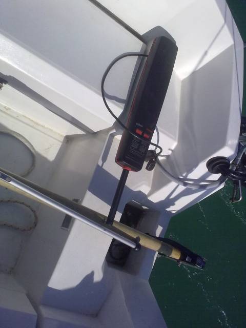

    Voici le pilote qui n’avait pas fonctionner depuis plus de 10 ans (il est neuf) et il marche super bien. Il a la commande des gaz à distance mais il est fixe, pour les manoeuvre c’est un peu chiant car moins réactif:

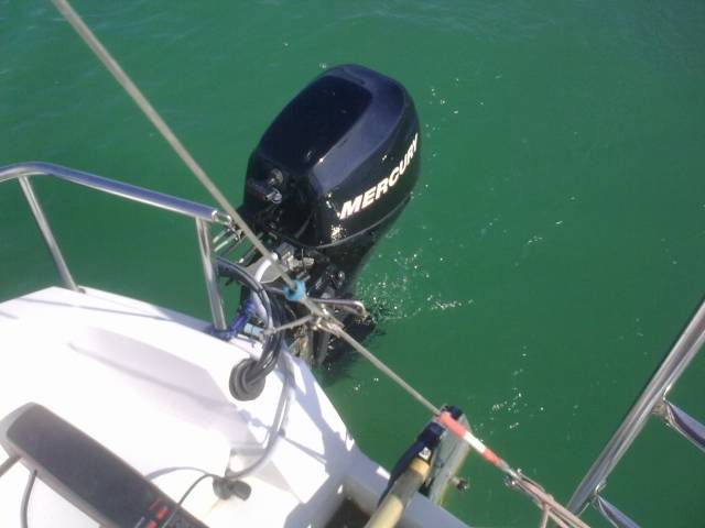

    un aperçu du moteur, un peu surdimensionné mais il était livré avec et il n’a que 4 ans:
