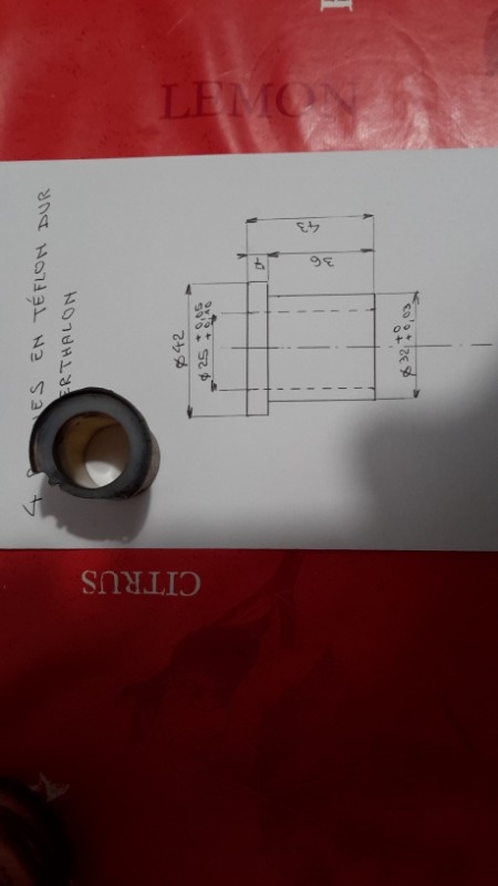

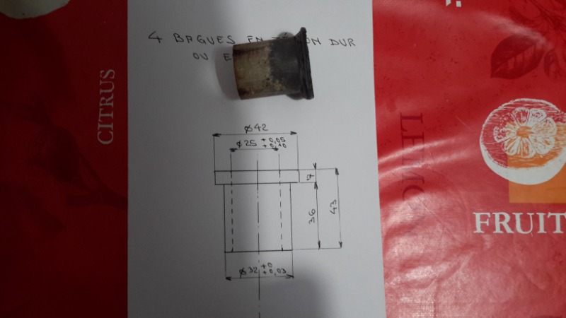

    Je refait les deux bagues en Téflon ou en erthalon. Les deux bagues sont exactement identiques, pas de différence entre celle du haut et du bas. Pas de retenue non plus en fait une fois montées elles ne peuvent plus ressortir.
    J’ai acheté mon bateau voilà maintenant 3 ans et je n’ai pas l’historique et c’est dommage.
    Je fériés des photos au remontage et je vous envoi une photo de la bague du haut dans son état avec le croqui. .
    Bonne journée à tous et bon vent.

    Merci beaucoup pour les photos et le croquis, ce que j’avais du mal à voir c’est si la bague du haut reposait sur une collerette en polyester ou directement sur le plan sous la barre, car sur le nôtre le safran avait un jeu vertical d’environ 7 mm que j’ai compensé en découpant une bague d’usure d’une machine agricole de diamètre intérieur 25 et extérieur 40 mm.
    Je pense donc que c’est l’épaulement de la bague qui avait été usée avec le temps…
