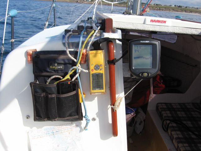

    mon sondeur c’est le piranha max 10 de marque humminbird, vendu avec sa sonde et une patte pour le fixer sur le tableau arrière, ce qu’il ne faut pas faire a mon avis sur un voilier, car plus de trainée et risque de casse car elle n’est pas protégée en plus ça fait un truc de plus ou viendrons surement se prendre divers bouts ou hameçons sans parler du cheminement a trouver pour envoyer le câble jusqu’à l’arrière.
    Cet après midi je suis allé faire un tour et j’ai pris quelques photos pour vous montrer tout ça.

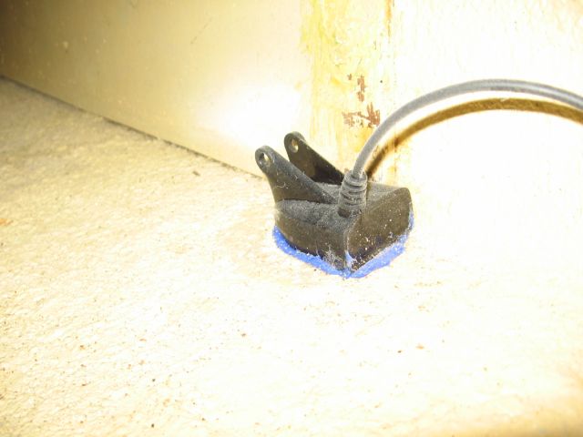

    la sonde est collée au fond de la cale (bien aplanir la surface pour pas qu’elle soit trop inclinée et pour que la surface soit lisse, après dépoussiérage et dégraissage a l’acétone ou au vinaigre mettre le silicone en faisant attention a ne pas avoir de bulle dans la bousée puis presser pour coller):
    #7760

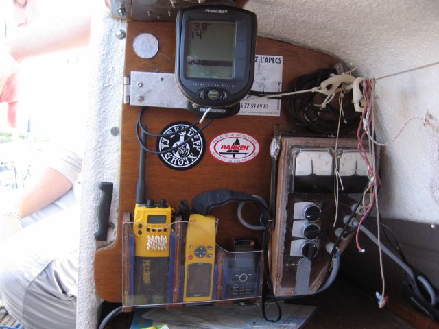

    le sondeur visible du cockpit avec le gps.
    notez les petites sacoches a drisses ou on peut mettre téléphone et autre: 1.5E eh oui! c’est des sacoches de bricoles que l’on se scratche a la ceinture, quand on voit le prix qu’ils vendent ça dans les ship…

    je mets une autre photo ou on voit un peut plus ou est la sonde dans les fonds:

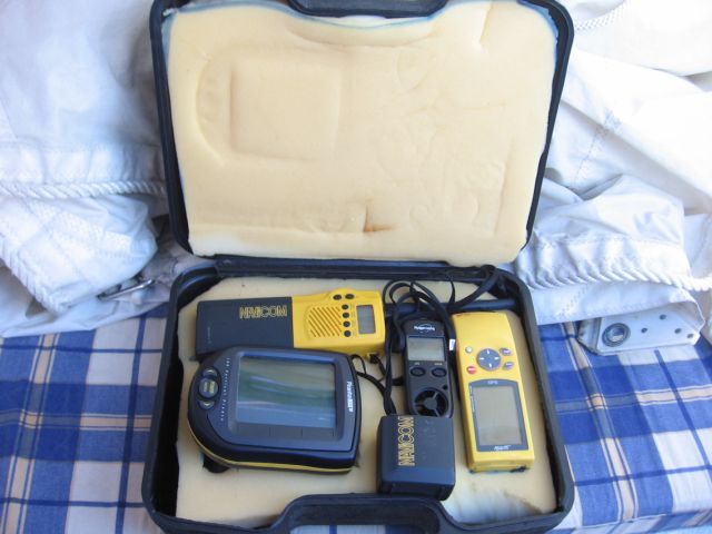

    et le tout dans la mallette de transport capitonnée(mallette d’une ponceuse)j’ai enlevé de la mousse en forme de chaque appareil pour qu’il se cale bien.
    c’est la valise a ne pas faire tomber a l’eau.
    je ramène ainsi tout chez moi après la sortie en mer.

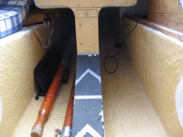

    on voit sur une des photos précédentes le puis de dérive recouvert de grip de skate (sorte de super papier de verre autocollant a 5E le mètre dans tous les skateshops), un super antidérapant pour cette partie du bateau ou l’on pose toujours le pied pour entrer dans la cabine.

    Je vois que tu as mis le sondeur sous le plancher du cocpit un peu sur le coté, comment as tu fait pour le mettre au fond et en plus il doit y avoir double fond, ça ne nuit pas a la bonne marche du sondeur ?

    Merci pour tes explications mais en collant ta sonde comme tu nous le proposes, elle arrive à détecter à travers la coque ????
    #7776
    eh bien oui ça capte très bien (on voit les indications sur les photos) a condition de ne pas avoir de bulle dans le silicone. on m’avait dit que si la coque n’était pas trop épaisse ça marchait et je vous le confirme, c’est aussi pour ça que je ne l’ai pas collée au milieu car la coque est plus épaisse avec le saumon.
    il n’y a pas de double coque(en tout cas je crois pas).
    pour l’installer je me suis allongé de l’autre coté, encastré entre le caisson et le puis de dérive. la sonde n’est pas tout au fond mais a la moitié par contre je range toujours: avirons, gaffe et tangon de spi de l’autre cote pour ne pas la décalotter en les glissant. ce coté est réservé a la sonde et a la batterie.
    a cet endroit la coque est un peut en V donc faut un peut poncer a la dremel pour rattraper l’inclinaison et pas que la sonde soit en biais.
    comme vous pouvez le constater sur les photos j’ai même la température de l’eau (la température de la coque qui prend la température de l’eau)
