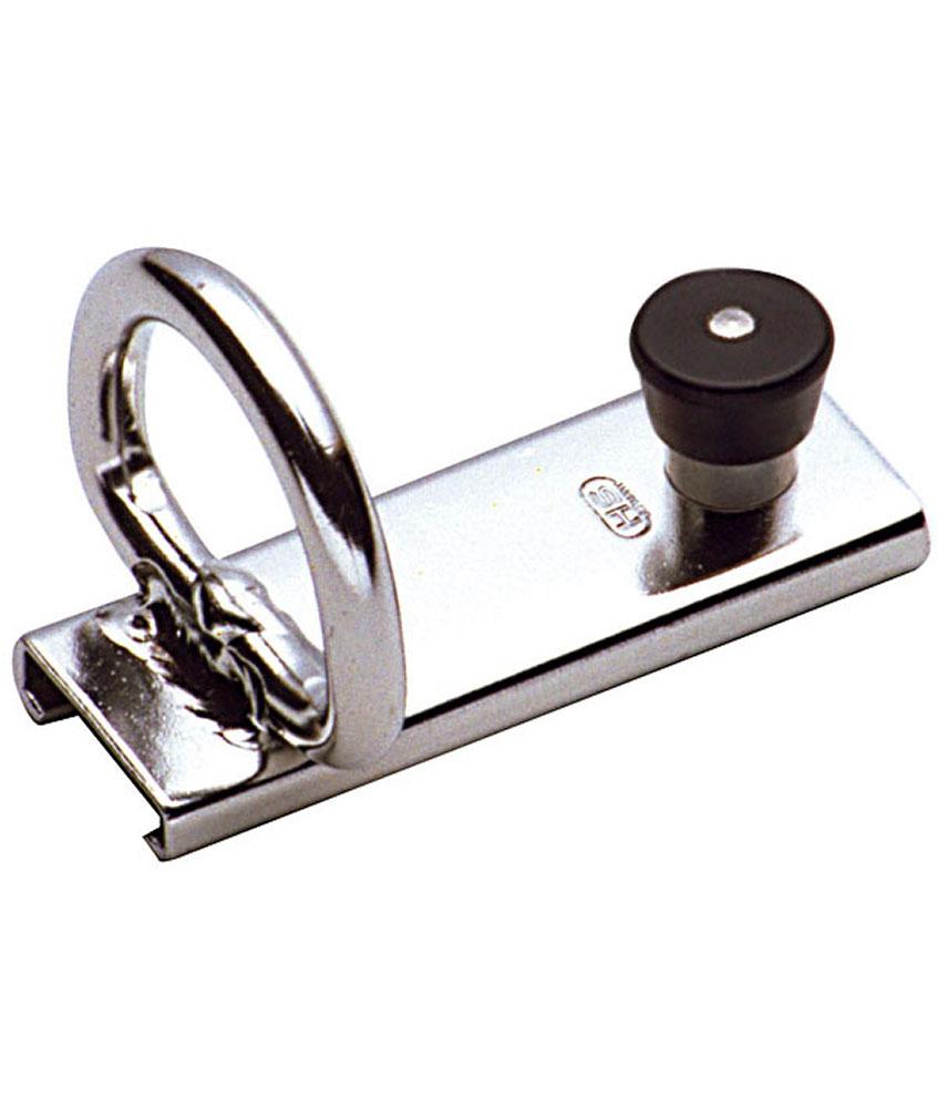

    Les chariots d’origines de mon Edel 5 ayant vécus, j’ai décidé de les changer. j’ai trouvé des chariots à 50€ environ pièce, puis en cherchant bien j’ai trouvé d’autres types de chariots à étrier comme ceux ci. Je ne savais pas que ça existé. l’avantage étant moins couteux que les chariots à poulie, pouvez vous me dire ce que vous en pensez…?

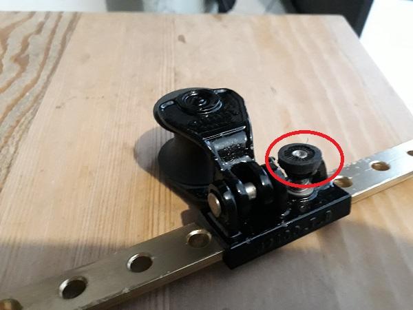

    #27885
    Manux
    Je ne vois pas du tout où se trouve cette pièce ni à quoi elle sert. J’ai pourtant tout démonté sur mon E5.
    Du coup je vais avoir du mal à vous aider…
    Désolé.
    :bye:
    #27887
    Manux,
    Sur bâbord et tribord, tu as deux chariots où passent les écoutes de Génois.
    Les chariots sont positionnés comme sur deux réglettes munies de trous qui te permettent de régler le point de tension de ton écoute en la rapprochant ou l’éloignant du cockpit.
    #27890
    David&Sarah
    Merci Patrick pour tes conseils…
    #27891
    Manux
    Ok, je vois la pièce en question, sur la photo je voyais ça plus gros.
    Merci

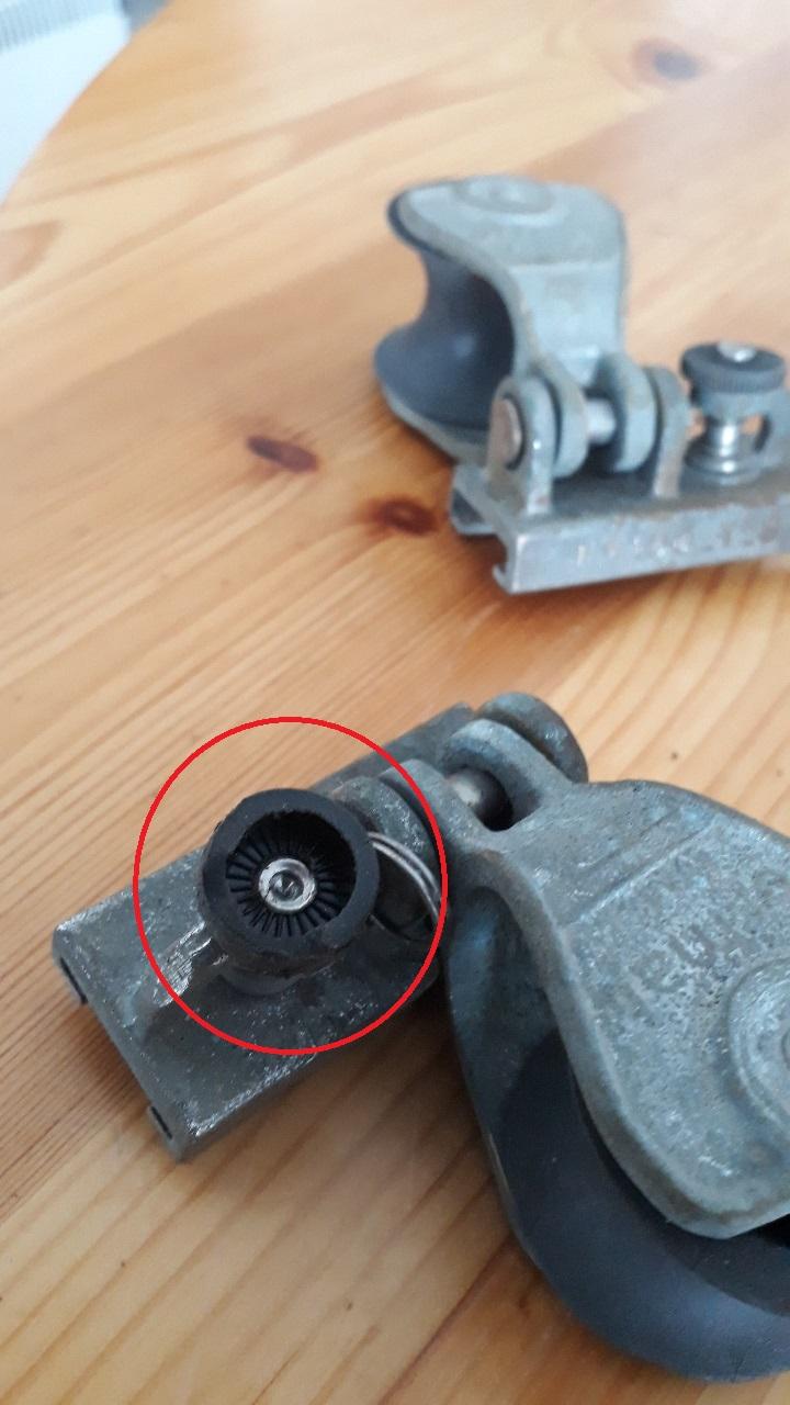

    #28015
    David&Sarah
    Voilà la pièce en question qui était cassée. La petite pièce noire permettant de lever le piston de blocage, tout con, mais sans elle, impossible de relever le piston. J’ai finalement usiné une pièce dans du plastique, maté le centre de l’axe et repeint mes chariots. Ca fera l’affaire pour l’instant.
