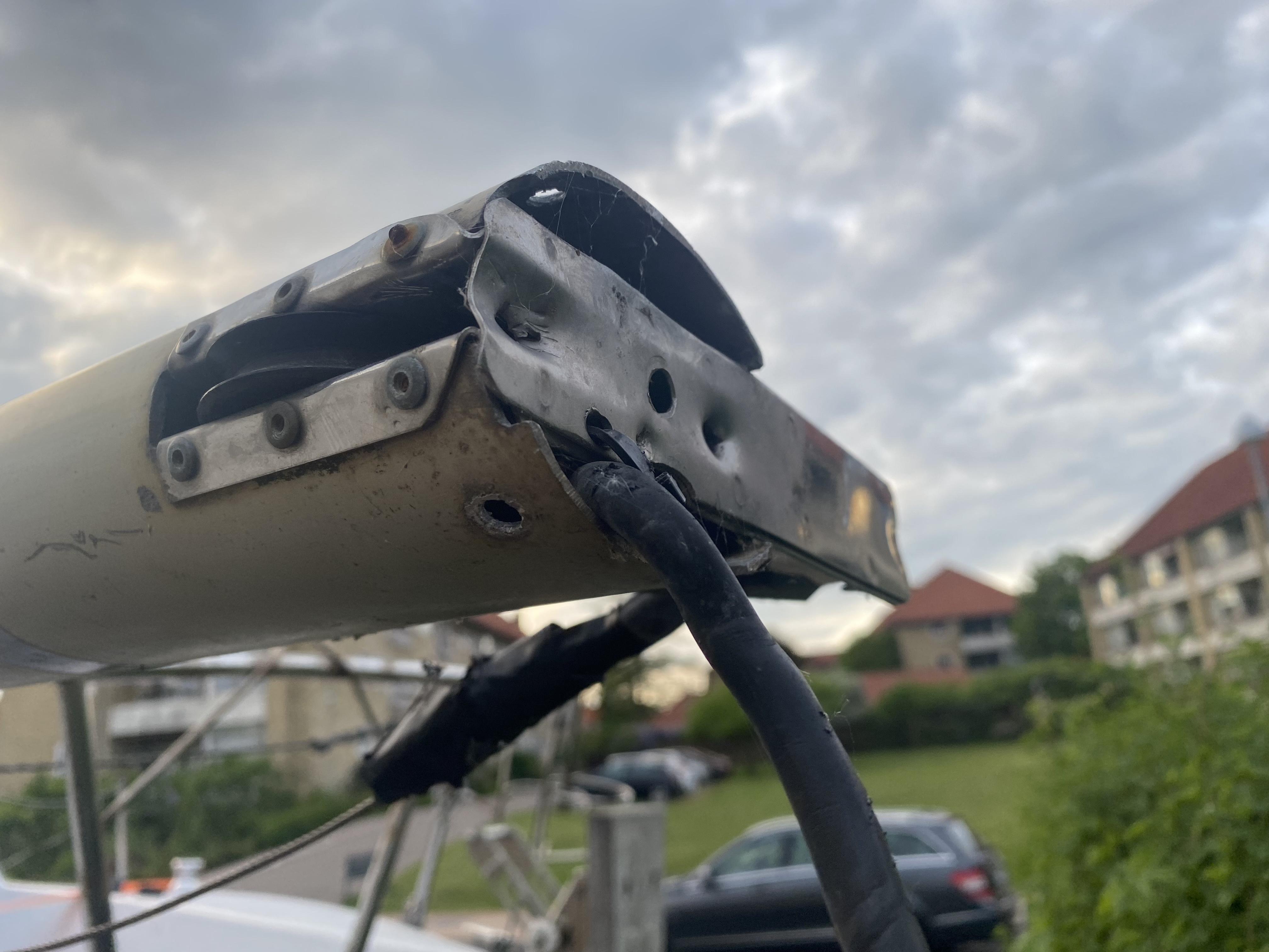

    Apres une aventure qui m’a fait passer par le Portugal, la France et la Chine pour usiner mon nouveau chapeau de tete de mat (article a venir), je me demande maintenant le meilleur moyen de le fixer.
    L’ancien proprio avait fait des trous sur le coté mais ca n’a pas l’air d’etre le systeme original.
    Alors comment votre chapeau de tete de mat est-il fixé sur votre mat?
    Voila a quoi ressemble mon mat sans son chapeau:
    Aucun des trois tours n’a l’air fileté alors je me demande vraiment quel est le systeme de fixage original…
    Peut-etre les proprios d’autres Edel peuvent aussi avoir une idée?

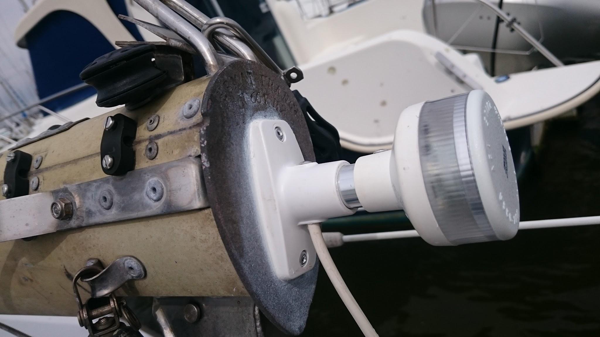

    je peux te répondre pour l’Edel 4 : la fixation se fait sur le côté par des rivets. Deux rivets de ce que je peux voir, en quinconce un à l’avant à babord, un à l’arrière à tribord.
    Rien par le dessus, avant de poser mon feu de mouillage, il n’y avait rien ici.
