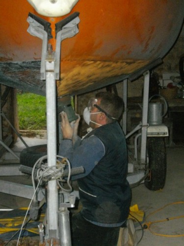

    Jerry
    Bonjour, j’ai réalisé l’opération ce week end. Ponceuse excentrique, une dizaine de disque (5×40 et 5×80) et c’est bien parti. Il faut dire que le bateau était resté 2 ans dehors alors l’antifouling était tout « poudreux », donc il est partit assez facilement (4 h de ponçage quand même). j’en ai profité pour enlever la sous coucge grise et arrivé à la coque d’origine rouge. Et la prochaine étape c’est primaire spécial antifouling+ antifouling base dure.
    Pour les problèmes de toxixité, c’est masque à cartouche et le vent d’autan du week end pour ne pas tout prendre sur la figure, c’était parfait !
