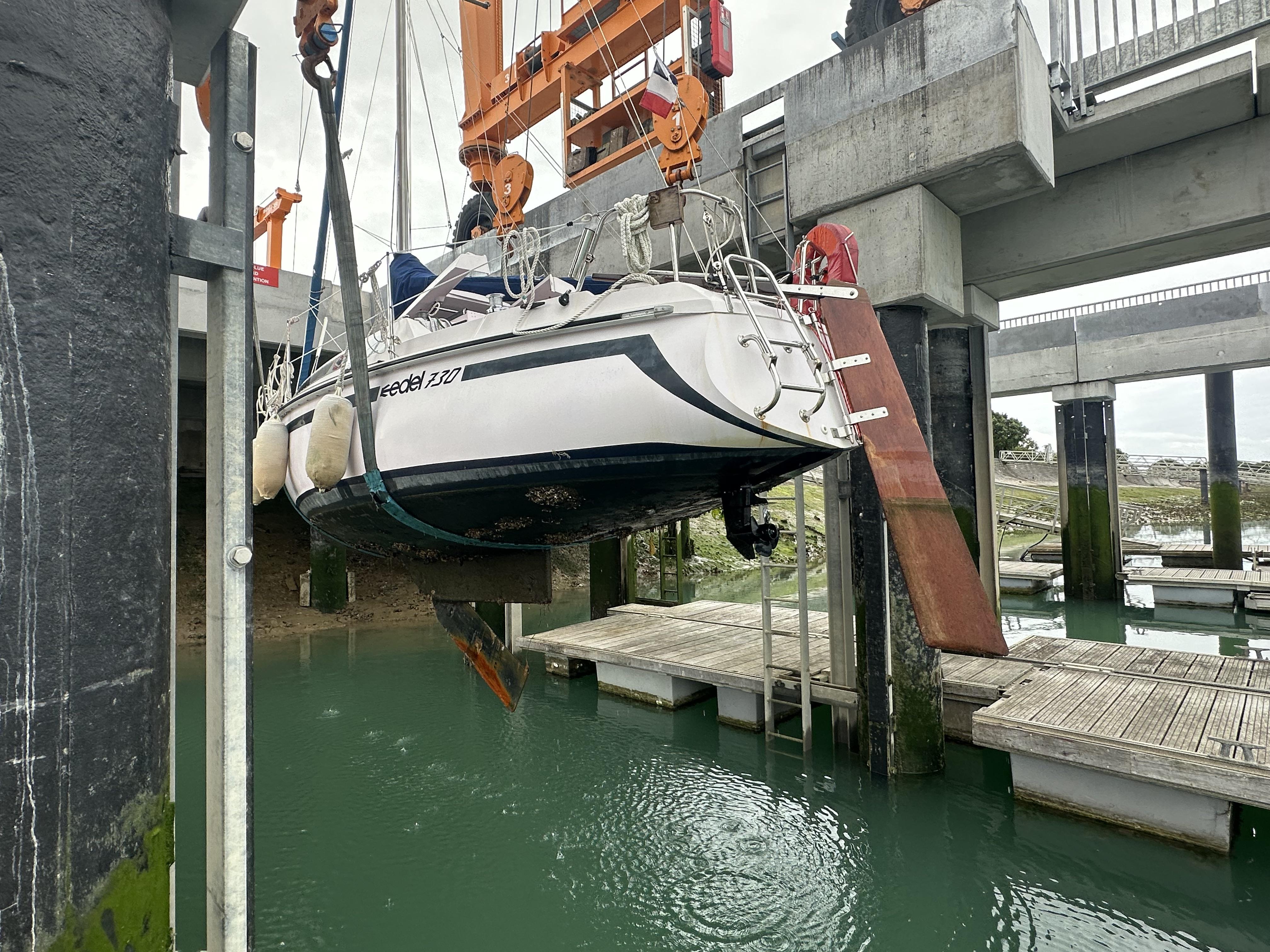

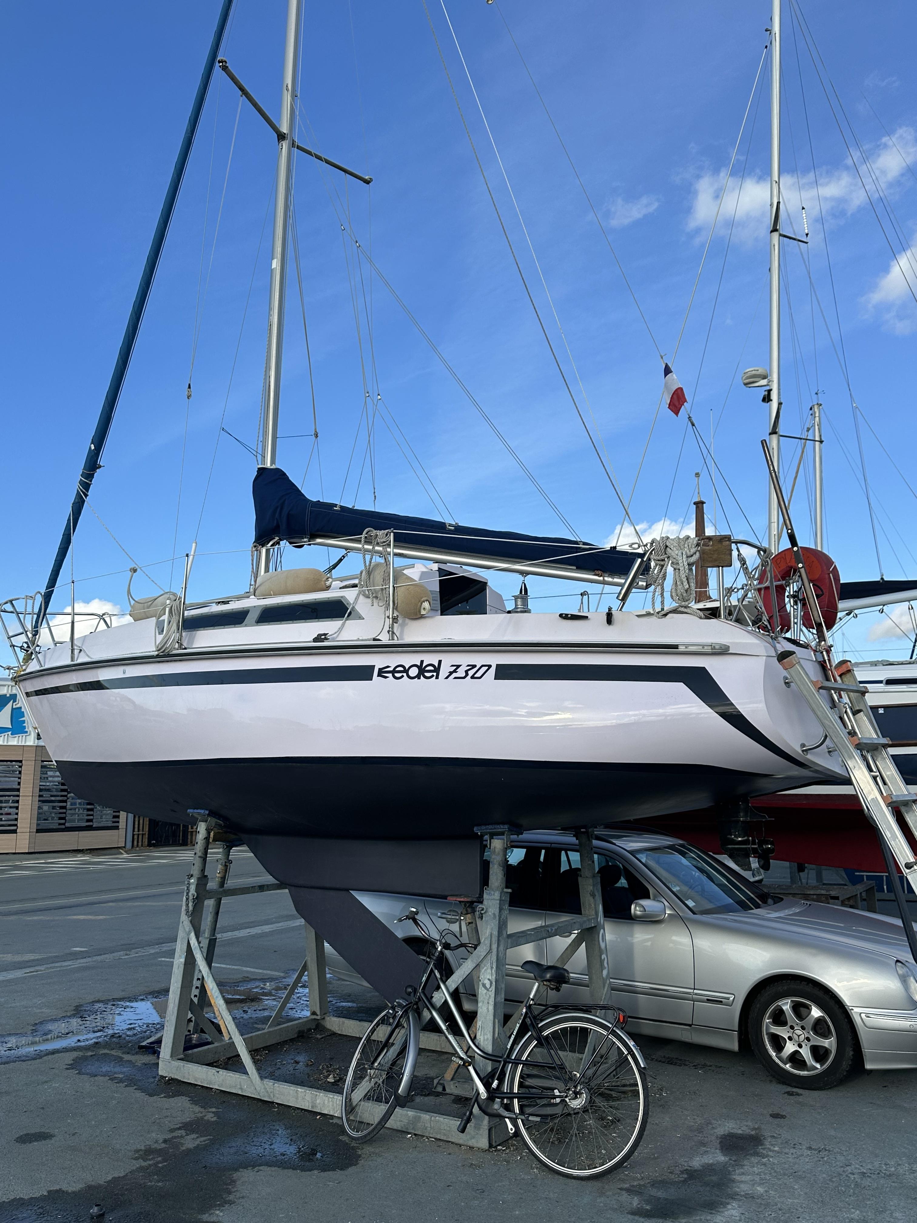

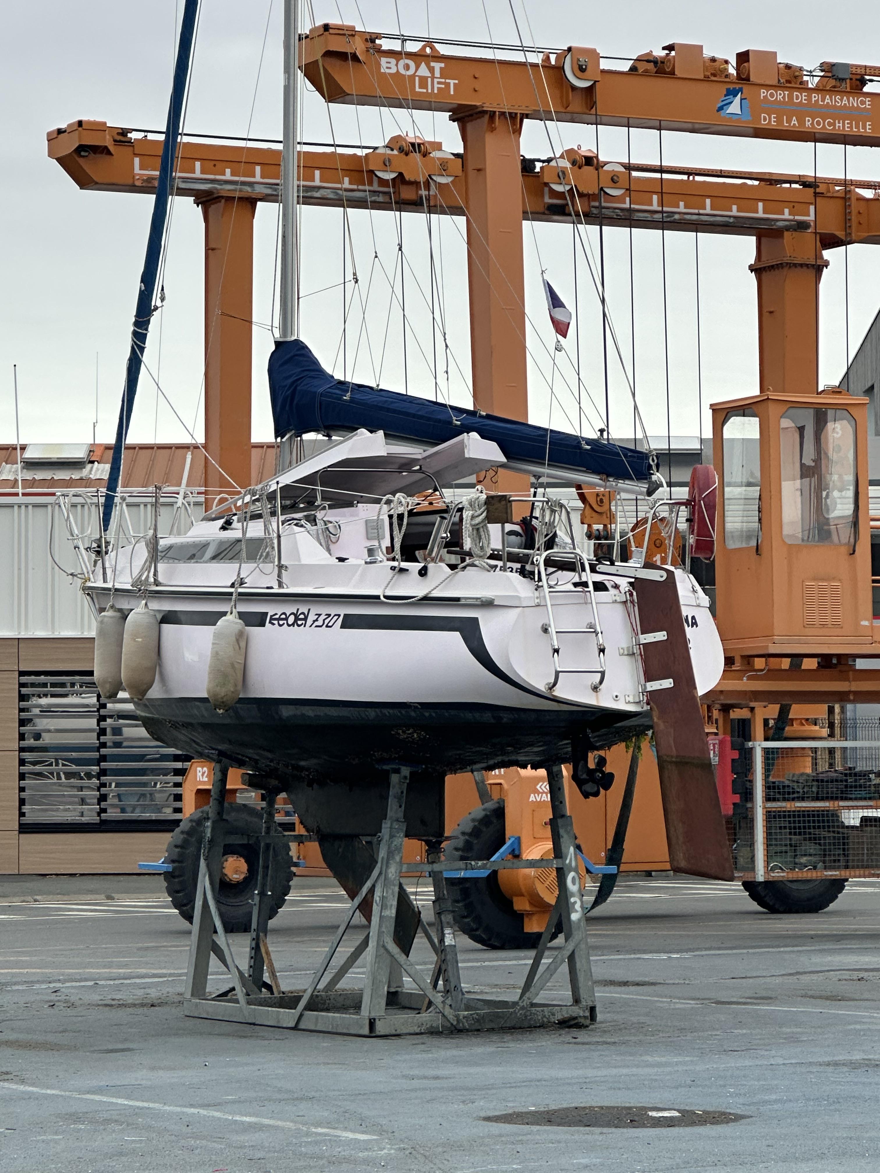

    A la suite de ce fil je viens faire un retour d’expérience sur les suites après 17 mois d’utilisation du GTI30.
    Et oui cette année il y avait foule au carénage à LR ce qui a pas mal différé la sortie carénage mais au moins le test est concluant.
    Je suis au port à l’année et fais 30 à 35 sorties par an.
    J’ai été plutôt agréablement surpris par le résultat . En effet assez peu d’algues mais pas mal de balanes, huitres et petites concrétions blanches (vers). Malgré des efforts pour une application homogène, j’ai des zones parfaitement intactes et des zones infestées que je ne m’explique pas.
    En points négatifs j’observe que cet antifouling fait un surcouchage plus important que le VC17.
    Je vais essayer de joindre des images.

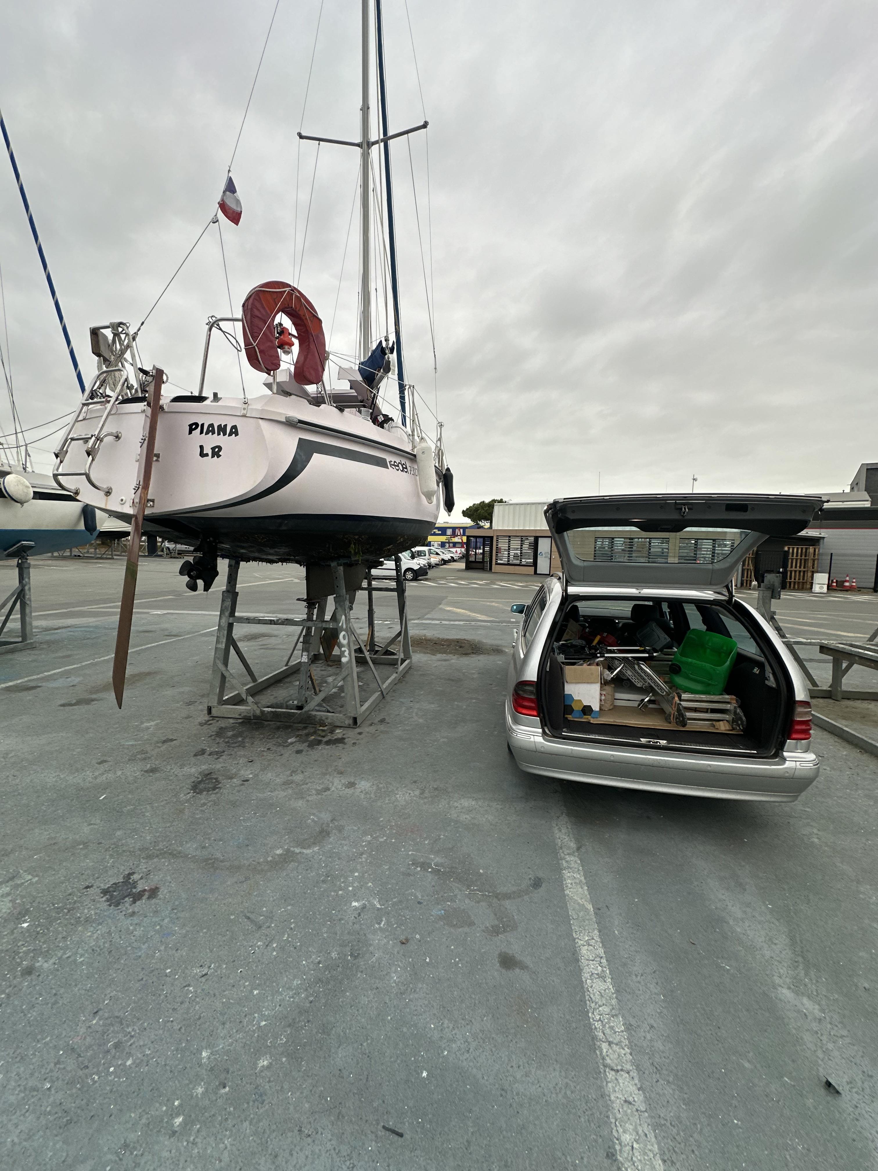

    Je ne résiste pas à la satisfaction du « avant/après »
    J’avais un peu de temps et j’en ai profité pour polisher la coque !
    Ma façon à moi de rendre homage à Monsieur Maurice EDEL ;-)
    J’avoue que sur la zone technique ça a produit son « petit effet » ! Et oui le privilège d’avoir un petit bateau et je n’aurais pas fait ça sur un 40 pieds !
    Bonne navigations à tous.
