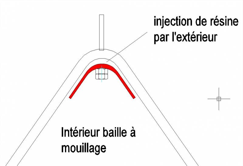

    Surtout ne perce pas la cloison avant du 600 ! Je l’ai fait et ça sert à rien… J’ai eut le même problème, enfin j’ai arraché l’anneau en forçant un tout petit peu… du coup pour en mettre un autre, confiant, je perce de l’intérieur avec une scie cloche et je tombe sur une autre cloison. Donc il y a le contre moulage intérieur puis la paroi de la baille à mouillage. Donc comme je voulais pas faire 2 trou puis de la résine puis reboucher, etc…
    J’ai fabriquer une pièce en V en tôle INOX et j’ai soudée deux écrous dessus. Et là ça deviens compliqué. Faut sortir toute la chaine et le cablot de la baille à mouillage, nettoyer autour du trou de l’intérieur (bâton avec chiffon scotché dessus). Il faut aller chercher la fille de 12 ans du voisin, avec un grand bras mais de petites mains, pour lui faire tenir la pièce dans la baille à mouillage car votre grosse patte ni rentre pas… Injecter de la résine chargée dans le trou, lui dire de positionner la pièce et passer l’anneau fabriqué maison avec sa tige filetée qui se visse dans la pièce, puis serrer. Et voilà. Si vous avez rien compris, un schéma vite fait.
