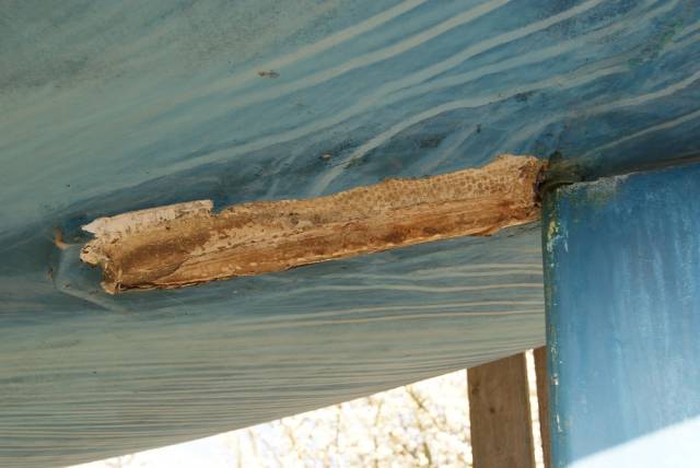

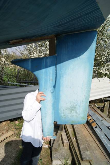

    mon aileron de safran et cassé et la planche a l’interieur et pourri !! qui a une idee pour refaire la piece ou changer la partie en bois dedans ?

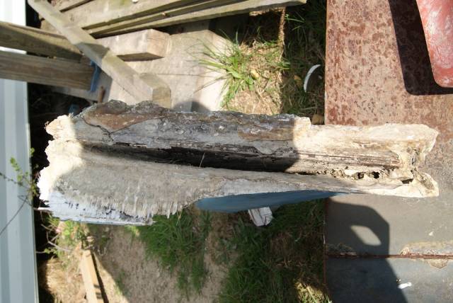

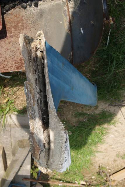

    Bonjour je n’ai pas encore refais mon aile de safran mais je l’ai ouvert en 2 et tous et complètement pourri dedans il est bon à refaire de a à z c’est prévu pour septembre .
    Quand je rentre chez moi je vais mettre très photo de l’ouverture de l’aile de safrant .
    Le plus dure c’est de faire une bonne accroche entre l’aile et le bateau , sûrement avec de la colle structurelle c’est très résistant

    j’ai un avis radical, est ce que cette appendice sert à quelque chose? sur les bateau moderne il n’y en a pas.
    Est ce qu’il était la pour ne pas avoir d’effort sur la mèche de safran ? Je sais pas mais je pose la question, sur les edel 660 et 600 il n’y en a pas par exemple.
    Edit: je viens de voir qu’il tiens le safran en bas sur son axe. Pas moyen de faire sans ça ?
