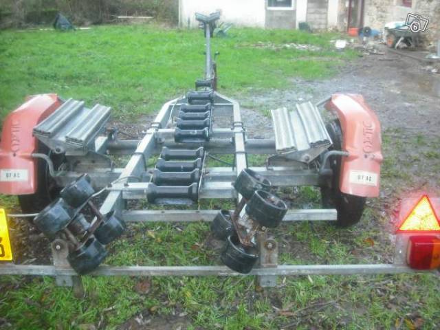

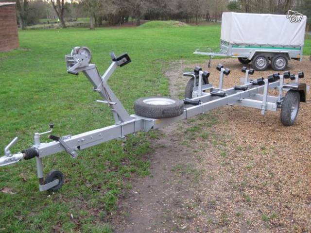

    Ci-joint les 3 modèles qui ont retenu notre attention
    Une UFAC
    La première area
    La seconde

    D’après les photos (format un peu petit pour se faire une bonne idée) j’exclurai la première. Les rouleaux du rail central me semble avoir une position pas très adaptée.

    Comme dit Pascal, le chemin central n’est pas adapté, en plus il n’y a pas de maintiens latéraux => oublie celle-ci
    Il faudrait être sûr que les rouleaux latéraux peuvent être suffisamment remontés, dans l’état actuel ils sont bien trop bas! A voir…
    J’ai l’impression que les rouleaux peuvent être rapprochés du centre contrairement à l’autre, donc c’est jouable. A voir aussi, il faut connaitre l’entretien (roulements, freinage notamment)
    Difficile de voir si la hauteur du treuil est suffisante, s’il est trop bas il faudra prévoir un bricolage pour le remonter.
    Dans tous les cas c’est pas 700kg de CU qu’il faut, mais 750 d’après les docs Edel! Si le bateau est plein ça peut vite faire grimper le poids!

    j’ai la seconde AREA pour un edel 600, c’est parfais, les rouleaux centraux se retourne et se trouve plus bas ce qui facile mes mise/sorties de l’eau. On a changer le treuil et les freins car ils étaient pourris mais c’est une bonne remorque. Les chandelles à rouleaux se règles facilement aussi.
