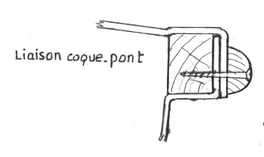

    je viens de sortir sakaf de l’eau et m’aperçois que les listons ont pris bien cher le mois et demi ou il est resté au corps mort. Le ragage a eu raison d’un morceau de bois de part et d’autre de la coque.
    une question : y a t-il quelque choses en la coque et le roof. sous le bois? genre si je visse quelque chose, dans quoi je visse?

    Tu ne dis pas ton modèle de bateau mais a priori ça doit ressembler à ça:
    donc normalement tu visses dans du bois, ou bien de la pourriture de bois selon l’age du bateau :)
