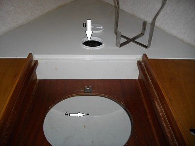

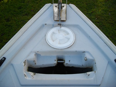

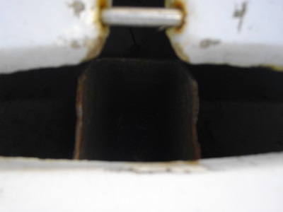

    Je suis très intéressé par cette conversation car j’ai des problèmes d’infiltration sur mon Edel II et je soupçonne qu’ils viennent de la baille à mouillage.
    Je retrouve parfois de l’eau dans la cabine, sur le sol, qui vient certainement du petit trou pratiqué en bas (flèche A) et je vide régulièrement de l’eau avec une éponge par la trappe de visite (flèche B ).
    Je ne sais pas si cette trappe est installée d’origine. Quand à la baille à mouillage, l’accès est difficile. J’ai installé une trappe de visite, encore une, pour pouvoir visser le crochet de traction lorsque celui ci avait cassé.
    Il y a dans cette baille à mouillage un décrochement qui permet d’insérer la tige de l’ancre mais il semble que la liaison entre ce décrochement et le contre-moule ne soit pas étanche et que l’eau atterrisse entre la coque et le contre-moule.
    Si quelqu’un a déjà résolu ce problème, je serai bien content de mettre en pratique sa solution.
