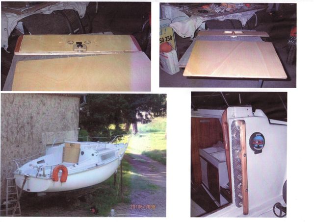

    Et bien sur Véga II la nouvelle porte a fait l’objet d’une étude très très poussée !! de la part des établissements « Bricole et Mascagne »;)
    Réalisée en contreplaqué Marine, elle est en deux partie :
    Une grande en bas permettant une bonne protection en cas de gros temps, pouvant se ranger sous les coussins et qui peut se transformer en table de cocpick pour le « Casse croute » !
    Je précise que cette dernière est montée sur glissières aluminium avec conservation des deux mains courantes.
    La partie supérieure vient s’encastrer sous le roof et est taillée en biseau afin d’éviter à l’eau de rentrer, la serrure à barillet assure la fermeture aussi bien de l’extérieur que de l’intérieur, une grille permet une ventilation efficace de la cabine.

    voila une photo de la porte

    les photos de ma porte sont déjà sur le site….
