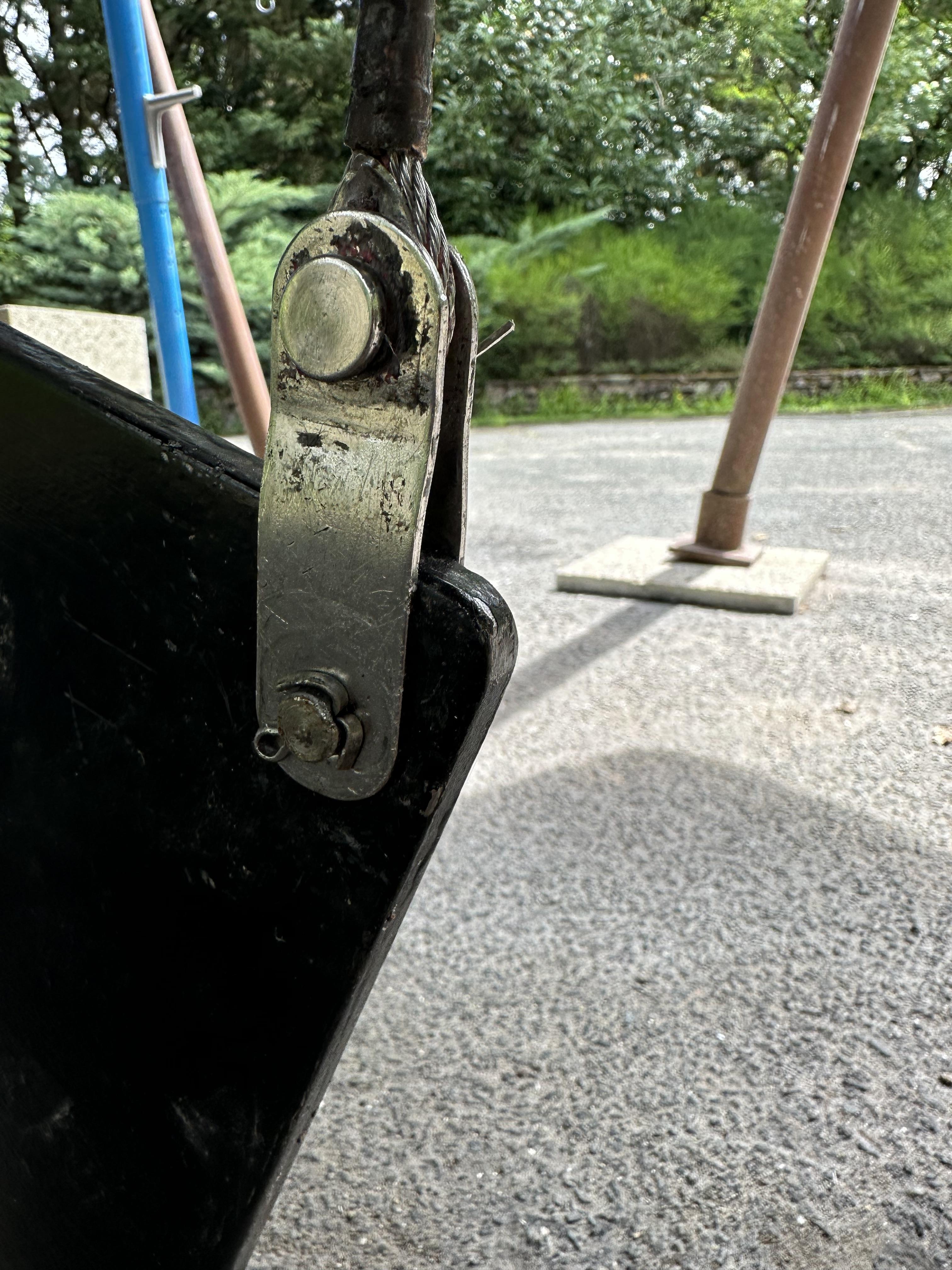

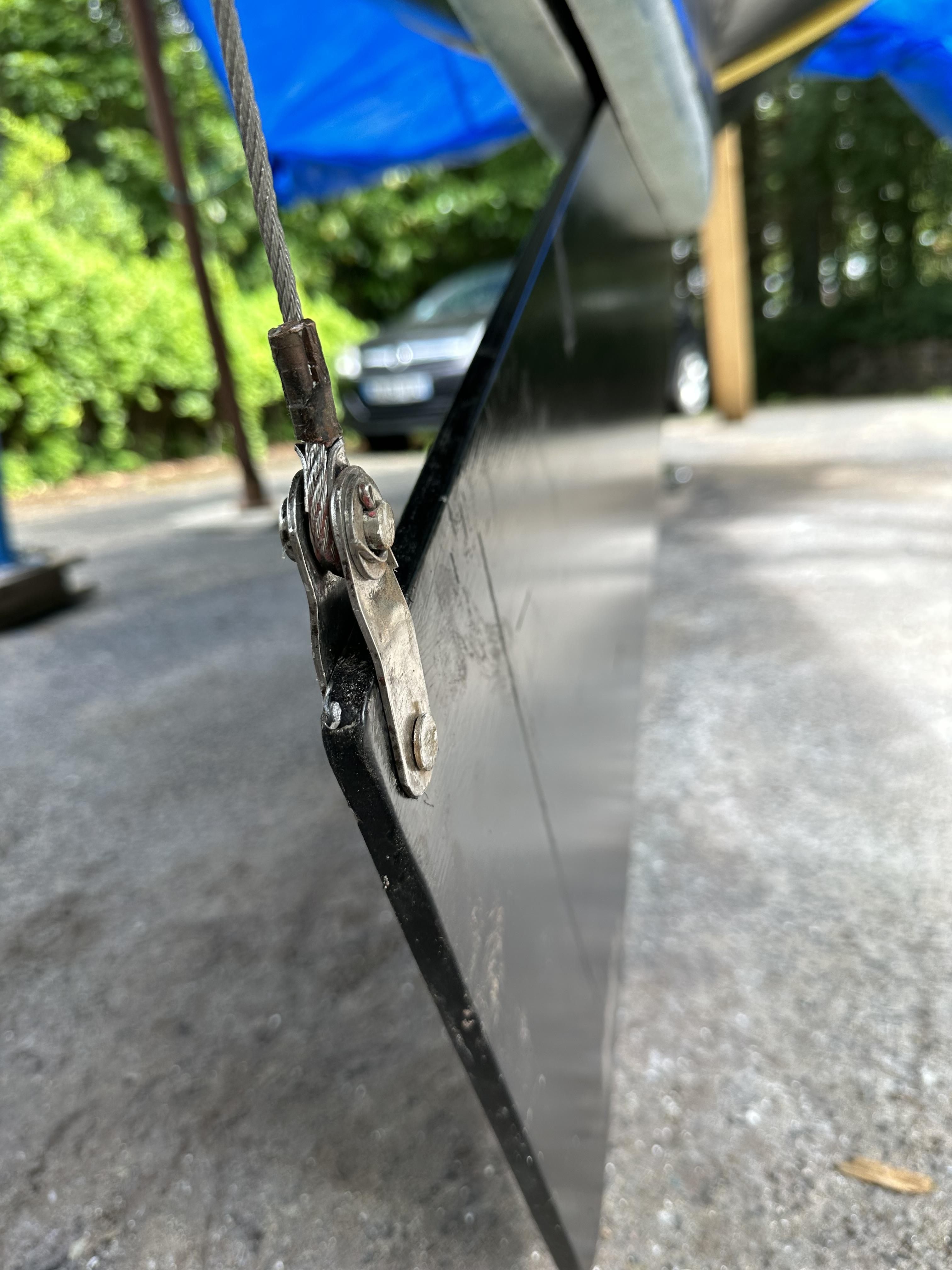

    #33561
    Arnaud56
    #33562
    Arnaud56
    Relevage dérivé lattes inox
    #33563
    Arnaud56
    Fix dérive
    #33564
    Arnaud56
    Des photos du système qui était installé sur mon Edel 730 et conservé tel quel suite au remplacement de la dérive.
    Aucun bloquage depuis 2 ans.
    La dérive a été résinée epoxy plus primaire epoxy et anti footing.
    Apres grattage dans le la fente du lest, même traitement.
    #33565
    Arnaud56
    Le câble inox est enroulé sur une cosse cœur et fixé par un manchon cuivre serti.
    Desolé pour le fractionnement des messages, je débute avec les insertions d’images.
    Des images valent parfois mieux qu’un long discours.
